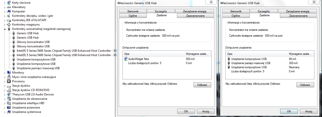

Teraz jak to wygląda od strony USB komputera:
USB 1.0 i 1.1 = Low-Speed = 0.1875 MB/s
USB 2.0 to 2 wersje: Full-Speed = 1.5 MB/s i High-Speed = 60 MB/s
USB 3.0 to SuperSpeed = 625 MB/s
rzeczywiste wartości należy jednak nieco obniżyć
Jak widać: USB 1.1 max do CD; USB 2.0 Full-Speed do max 24-96, i to pod warunkiem że jako jedyne na USB Hub
Powyżej potrzebujemy USB 2.0 High-Speed
Dodatkowo kwestia zasilania USB 1.1, 2.0 daje do 500 mA, USB 3.0 do 900 mA. Przeważnie jest to na port
Ale koniec wstepu, przejdźmy do komputera, na przykładzie Windows (jednak nie zawsze wszystko jest widoczne)
Zdjęcie 1 -> widzimy dane dla starszego laptopa, widać tu że mamy:
- USB Uniwersal, to będzie prawdopodobnie USB 1.1 lub 2.0 Full-Speed
- USB Enhanced, to będzie prawdopodobnie USB High-Speed
Zdjęcie 2 -> inny, nowszy laptop, widać 2 Hub:
- Enhanced to prawdopodobnie USB 2.0 High-Speed
Zdjęcie 3 -> to ten sam laptop, ale widać że mamy dodatkowy USB Hub
- to zewnetrzny USB Hub (tu 4 portowy, zasilany)
Zdjęcie 4 -> inny komputer
- eXtensible to USB 3.0 SuperSpeed
Jak rozpoznać dokładnie, jak są obciążone i jak najlepiej podłączyć audio, może napiszę jutro

Pasuje skończyć, ale jeszcze krótkie objaśnienie, żeby było wiadome o co chodzi
- W USB mamy 4 typy transferu: Control, Interrupt, Isochronous, i Bulk. Zarezerwowana wartość np.20% jest dla transferu Control i Bulk.
- audio używa Isochronous, Bulk jest np. dla pamięci masowych
- w czasie kopiowania (typ Bulk) może być zużywana cała zawartość dostępnego transferu, jednak w tych oknach nie będzie to widoczne
- okno kontrolera USB 3.0 nie wyświetla tych danych
Opis zdjęć:
Zdjęcie 1 (pobór prądu jak na zdjęciu 2):
- do pierwszego kontrolera (lewe okno) podłączona pamięć Flash drive, nawet w czasie kopiowania więcej nie pokaże
- do drugiego okna podłączony odbiornik myszy, i audio DAC (zarezerwował 4%)
Zdjęcie 2 (obciążenie jak na zdjęciu 1):
- do pierwszego kontrolera (lewe okno) podłączony DAC, widać ciągnie 500 mA co jest na granicy (a może potrzebuje więcej)
- do drugiego okna podłączony odbiornik myszy, i pamięć Flash drive, ciągnie ona 300 mA nawet jak nie kopiuje
Moje podsumowanie: teoretycznie wszystko jest w porządku w obu ustawieniach, jednak:
- dla dobrego audio wolę mieć DAC na osobnym kontrolerze, nic nie przeszkadza
- do DAC dobrze podciągnąć osobne zasilanie lub podłączyć do USB 3.0 (daje 900 mA)
- w sieci jest trochę informacji że lepsze jest USB 3.0, od strony sprzętu komputera jak i systemu operacyjnego, ale to chyba poza tematem

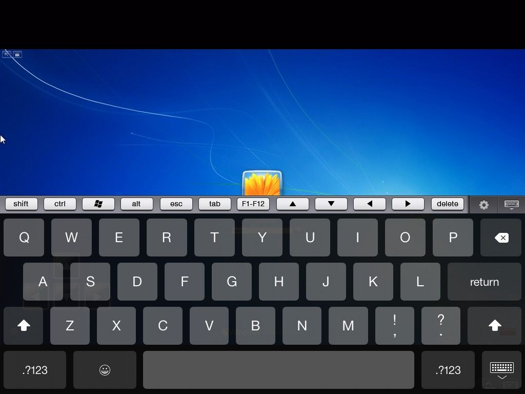

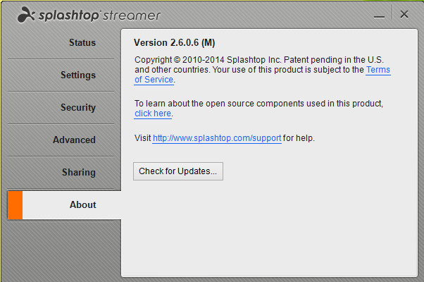

Wstępne próby sterowania mini-komputerem z telefonu/tabletu (o sterowaniu aplikacjami pisałem poprzednio).
Spróbujemy technologię Intel Smart, zainstalowałem ostatnie uaktualnienie (to jest update, sprawdź kompatybilność)
Następnie aplikację
- iPad:
- iPod/iPhone:
- Windows
Po konfiguracji działa, nawet płynnie, muszę trochę popróbować żeby powiedzieć czy dobrze czy źle

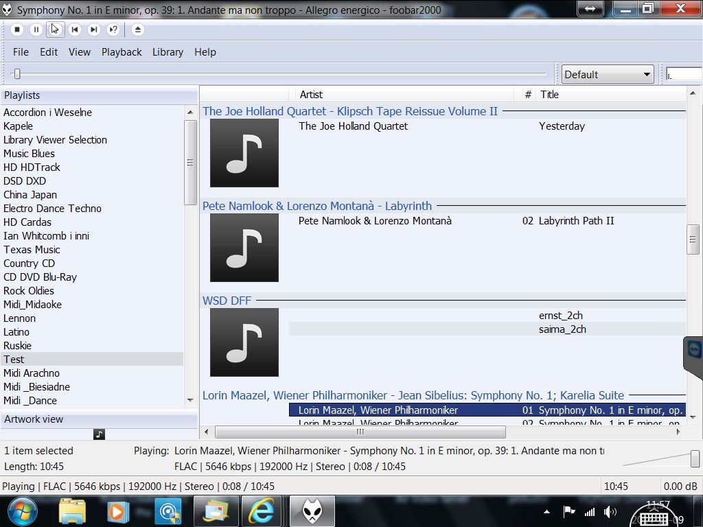

Dla Windows najlepszy program do audio jest Foobar2000, IMHO.

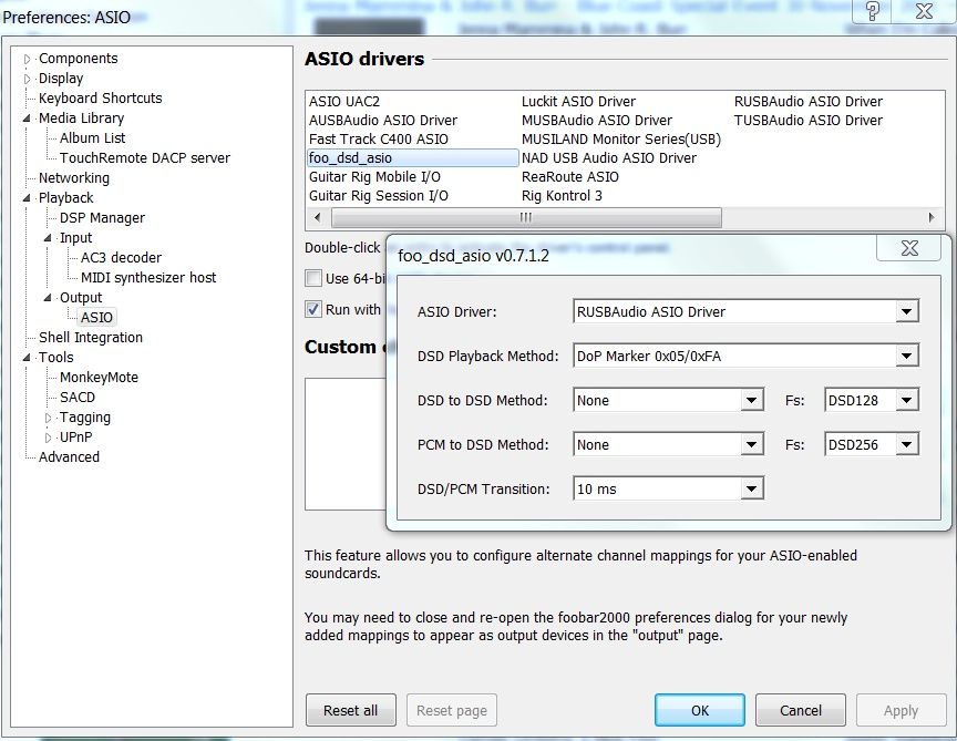

Teraz krótko jak przygotować Foobar do odtwarzania przez USB, w lepszej jakości przy użyciu zewnętrznego DAC/karty audio.
(Wiem że już było, ale tak żeby w jednym miejscu. Większość już ma opanowane.)
Instalujemy (jeśli nie mamy): Kernel Streaming, WASAPI output, ASIO support
Najlepiej w ten sposób:
1. Tworzymy na dysku folder/katalog o dowolnej nazwie, np. Foobar
2. Zapisujemy pliki do tego katalogu, nie rozpakowujemy
3. Instalujemy powyższe, Foobar->File->Preferences->Components->Install
W menu rozwijalnym File->Playback->Output->Device będzie widać ASIO, pozostałe po podłaczeniu

Dla DAC/karty obsługujących DSD:
1. Foobar->File->Playback->Output->Device wybieramy ASIO : foo_dsd_asio
2. Foobar->File->Playback->Output->ASIO->ASIO Drivers dwukrotkie click na foo_dsd_asio, otworzy się nowe okno
3. W nim wybieramy nasz ASIO Driver i metodę dla niego, patrz zdjecie poniżej
4. Na koniec sprawdzamy Foobar->File->Tools->SACD-ASIO Driver Mode powinno być DSD
Tu jest opisane z obrazkami

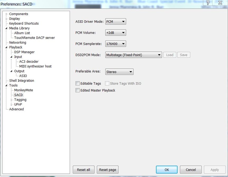

Na koniec, co jeśli nie mamy DAC/karty z obsługą DSD
1. W File->Playback->Output->Device wybieramy WASAPI lub KS (próbować co lepsze) i ustawiamy 24-bit lub 32-bit (jeśli nasze urządzenie obsługuje)
2. W Foobar->File->Tools->SACD-ASIO Driver Mode wybieramy PCM, PCM Volume wg potrzeb, PCM Samplerate takie z którym współpracuje nasz DAC (konwerter USB-SPDIF), u mnie działa 176400, patrz zdjęcie
Jeśli to nie zadziała będzie potrzeba instalacji dodatkowych plug-in.

26 października pisałem o użyciu Intel® Smart Connect Technology.
Partnerem programu są miedzy innymi ASRock i MSI, i współpracuje to firma SplashTop
Po zainstalowaniu sterownika, aplikacji (iPod Touch 5G i i Phone 5) i programu
Zaloguj się, aby zobaczyć treść (możliwe logowanie za pomocą ) personal
okazało się że wszystko działa, nawet płynnie, jednak jest bardzo małe i ciężko wybierać.
Następna próba na iPod 2 i Laptop z Core 2 Due, laptop nie ma Smart Connect, sprawdziłem czy zadziała.
Również działa płynnie. Można nawet się logować w Windows z tabletu.
Na tablecie można ustawiać rozdzielczość (dla iPad 2 natywna to 1024x768) i ekran w PC przełącza się na nią.
Po wyjściu z app, ekran w PC wraca do swojej pierwotnej rozdzielczości.
Na zdjęciach widać ekran logowania, i porównanie opóźnienia (jest prawie znikome). Również czas reakcji nie jest uciążliwy.
