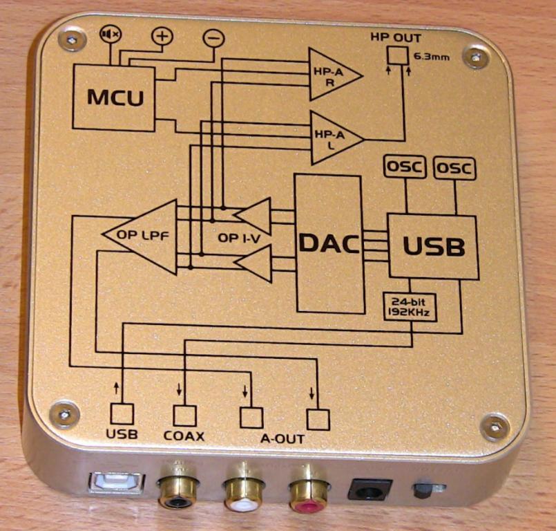

Serenada DSD, wymiary 118 x 118 x 27, około 20 % większe od Apple TV, odlew z aluminium, dół też z blachy Al.
Na górnej powierzchni w lewym dolnym rogu umieszczone trzy przyciski, Mute i plus minus Volume dla wyjścia słuchawkowego.
Z tyłu wyłącznik zasilania, gniazdo zasilania, wejście USB typ B, wyjście S/PDIF koncentryczne do 24-192, wyjścia liniowe RCA.
Z przodu niebieska dioda LED (słabo świeci), i wyjście słuchawkowe Jack 6.3 stereo.
Volume dla wyjścia liniowego wymagana oprogramowania kontrolowanego.
Dołączony zasilacz z wyjściem USB 5V/1A DC plus kabel zasilający (tu wtyczka zamorska, użyłem innego z wyjściem zasilającym USB).
Dołączony też kabel USB typ A/B, dla podłączenia do PC (i podobne).
Także CD z sterownikami, oprogramowaniem i plikami testowymi. (Windows XP,7,8,8.1; 32 i 64 bit)

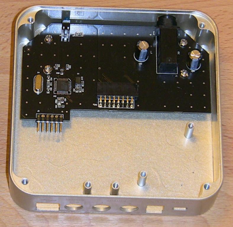

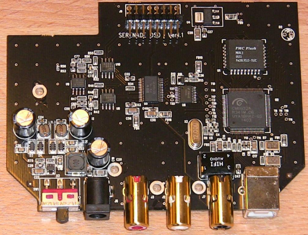

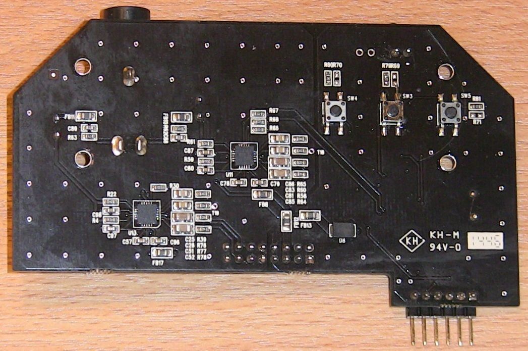

Krótki opis płytek (dwie, częściowo na kanapkę, z dystansami.
Płytka bazowa zawiera wszystko za wyjątkiem wyjścia słuchawkowego.
Asynchroniczny układ USB jest zdecydowanie najbardziej zaawansowany CMI nowy CM6632A z wsparciem do 32bit 384 kHz,
w prawym dolnym rogu dwa aktywne kryształy, 45.1592M i 45.5792M
DAC chip jest BB 1795 (DSD obsługiwane wersja, wsparcie dla native DSD)
Konwersja IV JRC4580,
LPF dla OPA2134.
Wzmacniacz słuchawkowy, stosowane w każdym kanale TI TPA6130A2, (jak w telefonie komórkowym Nokia 5320,) ale z pewną różnicą w układzie. Tu mamy układ na każdy kanał, mono, pracuje w trybie BTL (Balanced Transformerless) znany także jako mostkowy.
To umożliwia maksymalna moc kanału 300 mW. Symetryczne sygnały wejściowe zapewnia OPA 2134.
Układ wspiera kontrolę głośności.
To tak ogólnie, z większych jest jeszcze mikroprocesor Atmel ATmega8 ale nie patrzyłem dokładnie po co.

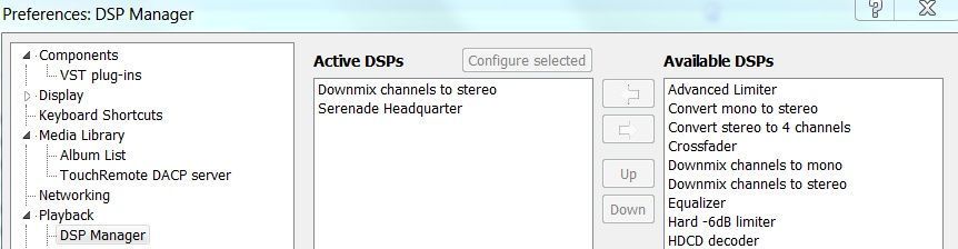

Teraz ja uruchomić VST w Foobar (kilka osób już ma ale może kilka jeszcze nie instalowało)

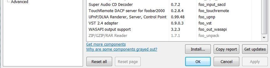

- tworzymy katalog na dysku dla VST plug-in-ów, tak kopiujemy masz plug-in (plik *.dll i pliki/katalogi pomocnicze jeśli są)
- instalujemy foobar plug-in VST w zwykły sposób, zdjęcie 1,
- w foobar->preferences->VST plug-ins dodajemy/wybieramy nasz VST, *.dll
- w foobar->Playback->DSP Manager, dodajemy strzałka nasz plug-in, wybieramy go i naciskamy Configure (jeśli aktywny),
- konfigurujemy, przy następnym uruchomieniu będzie też widoczny w głównym Menu View

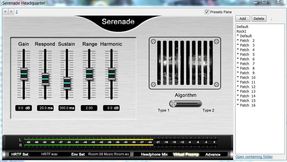

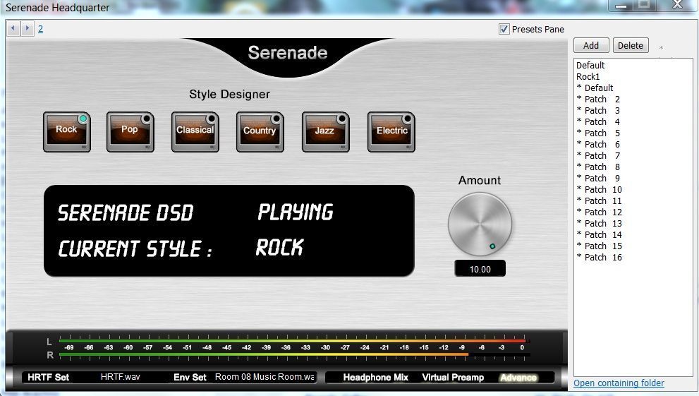

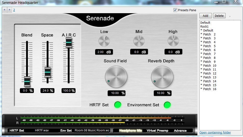

Teraz dla tego DAC, jest VST, Serenade HeadQuarter, posiada 3 przełączane okna, jak na zdjęciach
- pierwsze Headquarter, u dołu HRTF główna konfiguracja, Env Set (ustawienie symulacji otoczenia słuchania (hala, pokój, itd.), powyżej Blend (mieszania kanaów lewego i prawego), Space symulacja rozmiaru otoczenia (np. pokoju), AIRC kompensacja wysokich częstotliwości częściowo traconych przez program, SoundField pole zasięgu dźwięku kolumn/słuchawek, Reverb Depth symulacja odbitego dźwięku oraz 3 pokrętła Equalizera
- drugie Virtual Preamp, tu mamy Gain (dopasowanie wysterowania głośności ), Respond na szybkość dynamiki, Sustian dla wygładzania dźwięku, Harmonic wielkość zniekształceń harmonicznych, Algoritm dla wyboru krzywej odcięcia
- trzecie Advance, tu style domyślne i pokrętło nasilenia styli
Z prawej strony można zapisać swój styl
Takie podsumowanie
- u mnie i dla mnie nie potrzeba wiele zmieniać,
- nieco zniekształca oryginał ale mała korekcja poprawia komfort słuchania,
- łagodzi nadmiar wysokich, można dodać trochę niskich, wygładza
- pracuje poprawnie do 24-192, na DXD 252 zacina się/zwalnia

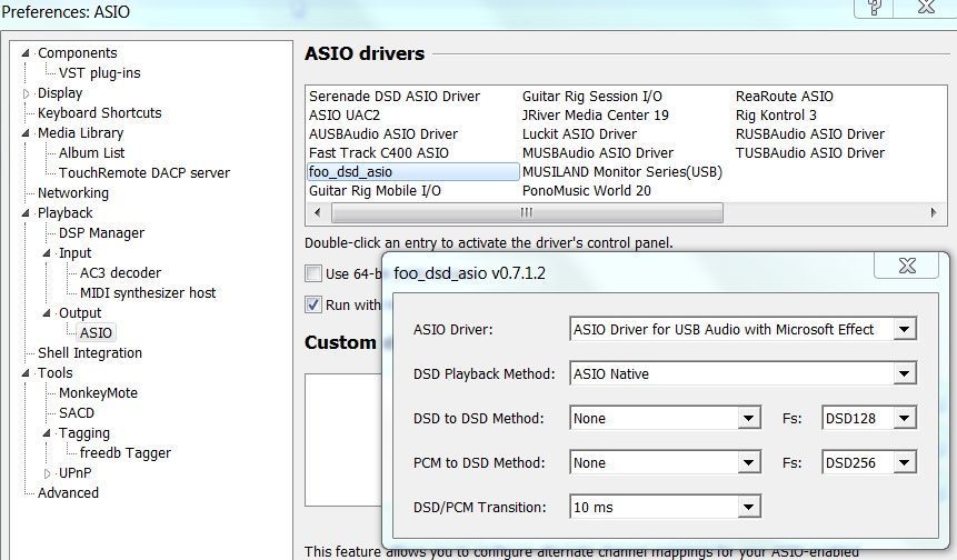

Teraz mała wzmianka o DSD (sprawdzałem tylko do DSD128)
W foobar zainstalować plug-in foo_dsd_asio, ustawić na niego i w konfiguracji (ostatnie zdjęcie) wybieramy nasz sterownik ASIO i ustawiamy jako Native
Pierwsze wrażenia: bez większych problemów, dźwięk dobry, emituje jakiś dźwięk przy przełaczaniu utworów (coś jakby podwójny click myszy)
