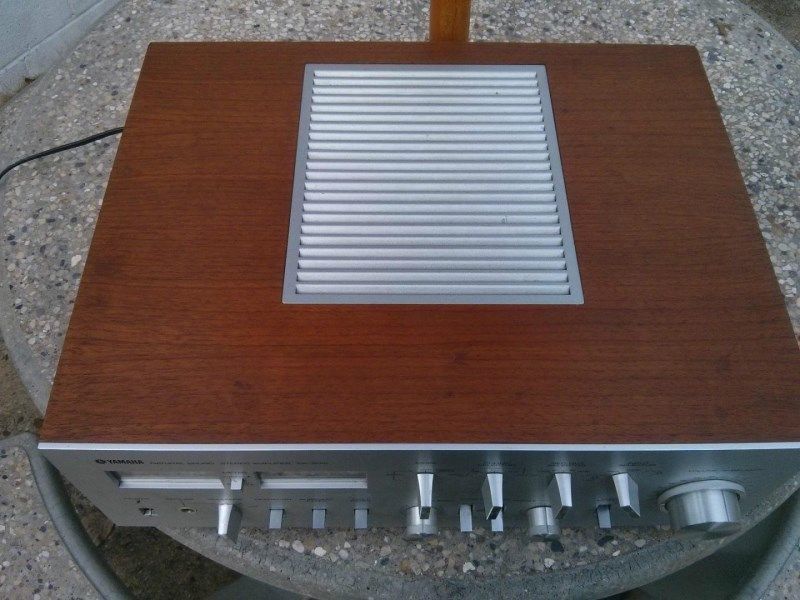

Witajcie,
Udało mi się kupić po dość okazyjnej cenie (165usd) wzmacniacz CA-2010, ale kwestia chorych cen sprzętu w naszej części świata to nie na ten dział.
Sprzęt w bardzo ładnym stanie, jedynie trzeba go wyczyścić i wymienić wyłamany przełącznik zasilania (który już w zasadzie mam).

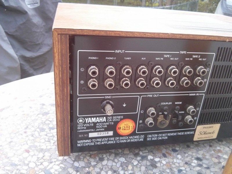

Jak to sprzęt z US ma tylko jeden mankament. Zasilanie na 110V. Liczyłem jeszcze trochę po cichu, że w środku będzie transformator (GA-60922) umożliwiający przełączenie uzwojenia na 220V. Tak się jednak nie okazało.
Pytanie do osób, które miały podobne problemy.
Czy warto szukać zamiennika, próbować z przewinięciem transformatora czy też dać sobie spokój i kupić coś

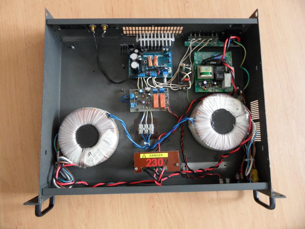

Na Twoim miejscu (jeśli chcesz sprzęt zatrzymać u siebie na dłużej) wymienił bym transformator na nowy. Firmy takie jak np Toroidy.pl robią trafa specjalnie do audio, w dodatku o parametrach takich jakie potrzebujesz.

Ponieważ ten CA-2010 ma trafo o dość sporej mocy to wymiana na toroidalne o podobnych parametrach będzie się wiązała z dużym prądem udarowym przy włączaniu. Niestety musi być jeszcze układ soft-start do takiego transformatora co komplikuje trochę taką adaptację. Układ nie jest specjalnie skomplikowany ale musi być.
Nie wiem skąd to podejrzenie o dużą moc transformatora :)
Wygląda na taki ok.600/700W
Dobrze zrobiony toroid o tej mocy nigdy nie potrzebuje soft-startu :)
https://www.audiostereo.pl/topic/107081-yamaha-ca-2010/#findComment-4172512
Przeciez nie zalezy to od samego toroida ale rowniezs od pojemnosci ktora musi naladowac po starcie
Niestety ale zależy to głównie od toroida. Im lepiej zrobiony tym prawdopodobieństwo udaru prądowego większe.
Polecam lekturę poniższego artykułu:
Miałem kilkakrotnie niespodzianki przy włączaniu różnych moich wzmacniaczy gdzie zasilacz oparty był o toroidy i objawiał się wyrzucaniem bezpieczników sieciowych już przy mocy zasilacza 300VA. Nie pomagały coraz mocniejsze bezpieczniki. I nie miało to znaczenia czy bateria kondensatorów za prostownikiem miała 10000uF czy 100000 uF. Zresztą nie jest żadnym rozwiązaniem przewymiarowanie bezpieczników na uzwojeniu pierwotnym bo nie spełnią swojej roli np. w przypadku zwarcia w układzie wzmacniacza. Np. w konstrukcji sprzed kilku dni (Tripath TA2022) mam zasilacz gdzie są dwa trafa toroidalne po 350VA połączone równolegle po stronie pierwotnej i profesjonalny układ soft start. Żadnych problemów nie ma. I robię tak od dawna bo układy są dość proste i skuteczne. A bezpiecznik ma być na nominalny pobór prądu z sieci przez trafo.
