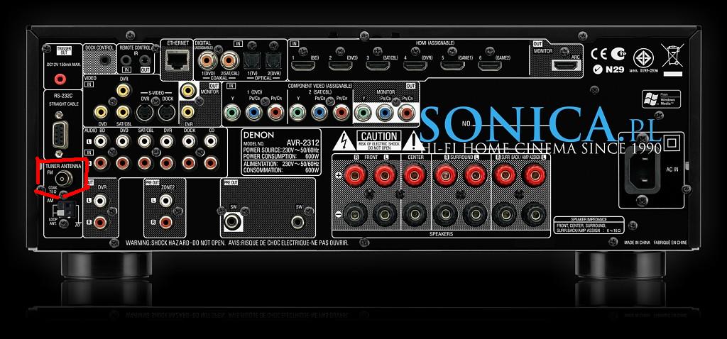

Antenę FM to tu podłącza się :
Hidden Content
Podłącz zewnętrzną to będziesz miał więcej stacji .
