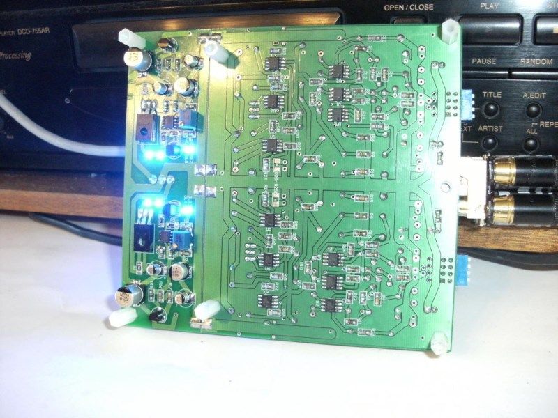

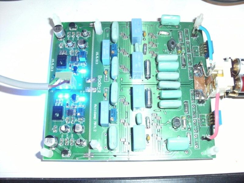

Przecież napisałem czym dysponuję. CEC Visonik 8200. Nie pytam żeby się mądrzyć. Chciałem zasięgnąć opinii obeznanych z tematem ludzi. Nie mam w planach pre do MC. Zrobiłem sztukę z aktywnym tłumieniem szumów opornika wejściowego Acti Dump i tyle. Pomożecie koledzy? Czy mam się sam szarpać? Przegwizdałem pre generatorem i dostroiłem RIAA do ideału. Tyle potrafię.

Preamp Bogdana Actidump mkIV

Zdjęcia preampa.

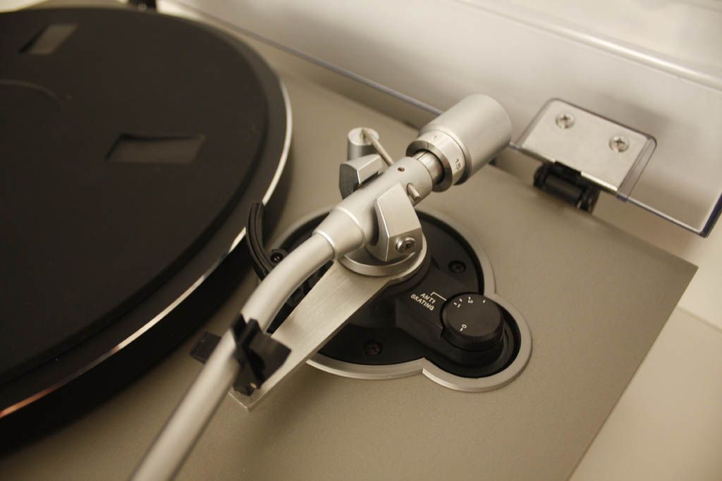

Ramię tego gramofonu to podstawowe Jelco SA-750 , niestety brak regualcji VTA mocno je ogranicza , można podłożyć cieńkie mate itd....

co za artysta pisze że jelco sa 750 nie ma regulacji VTA?
coś mi umknęło?
każda 750 ma tą regulacje
krótka, długa a nawet średnia.

Ramię w tym Cec-u to wersja uproszczona.
Ja mam ten gramofon a ty chyba nie.

Masz rację. Wydaje się że to ramie nie ma regulacji VTA (wysokości) ale w sumie na tak dużej długości to ta nierównoległość będzie bardzo mała i chyba pomijalna. Zresztą można zawsze coś podłożyć pod samą wkładkę. Czy to jest taki krytyczny parametr?

Dzięki za poradę. Jak na mój gust to tam jest inne ramie niż to Jelco 750.

Tak jest trochę inne , taka uproszczona wersja :)

Wygląda inaczej niż jelco. Sam zobacz.
