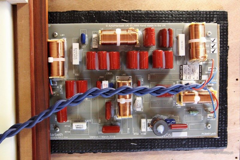

zastanawia mnie ten hi-end... Zwrotnica na śmieciowych podzespołach, na wykresach dramat. Audiofilowi można każde dziwactwo wmówić, ale są przecież na forum elektronicy. Do pioruna, pooglądajcie sobie pomiary... tak wiem, uszy są ważniejsze. Ciekawe, czy wsiadły ktoś do auta, zaprojektowanego niezgodnie ze sztuką...

Zastanawia mnie ten hi-end... Zwrotnica na śmieciowych podzespołach, na wykresach dramat. Audiofilowi można każde dziwactwo wmówić, ale są przecież na forum elektronicy. Do pioruna, pooglądajcie sobie pomiary... tak wiem, uszy są ważniejsze. Ciekawe, czy wsiadły ktoś do auta, zaprojektowanego niezgodnie ze sztuką...
Owszem, chętnie bym pojeździł dowolnym modelem Ferrari. Zdając sobie sprawę, że to będzie jeden miesiąc jeżdżenia na trzy w warsztacie. No i że istnieje ryzyko, że silnik może się zapalić gdzieś w trasie... ;-)

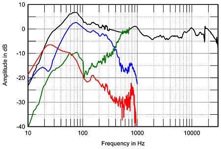

W pomiarach czterdziestek nie ma dramatu - w tym sensie, że to nie jest przypadkowe strojenie i że tak panu Alanowi Shaw "wyszło" - tylko właśnie taki efekt chciał uzyskać. Bas został podbity na potrzeby większych pomieszczeń, a obniżenie charakterystyki od 1 kHz w górę jest dosyć często spotykane. Zobacz, jakie "doły" w tym zakresie robi np. Vienna Acoustics - skądinąd też zazwyczaj chwalone za wspaniałą, głęboką scenę dźwiękową. No i nie sposób nie zauważyć, że ta charakterystyka dość dokładnie pokrywa się z krzywymi Fletchera-Munsona.

Czy one faktycznie budowane są ze słabych podzespołów i kiepsko wypadają na pomiarach?
Jeśli nawet,to tym bardziej należą się słowa uznania,za efekt finalny i przyzwoitą cenę :).
Wiele firm buduje z najlepszych dostępnych części,a jednak nie zawsze to dobrze gra.

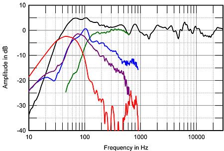

Generalnie za "przyzwoite" uznaje się zmieszczenie charakterystyki kolumny głośnikowej w widełkach +/-3 dB. W Harbethach mamy +/-5. Zobacz wykres i porównaj sobie z wykresem Focal Maestro Utopia III. W obu przypadkach bas został specjalnie podbity - do dużych pomieszczeń. Dalej to kwestia rozłożenia akcentów - Focale są ogólnie "równiejsze" (pomijając lokalne górki i dołki), za to Harbeth kładzie nacisk na niską średnicę, prawdopodobnie chcąc wyeksponować zalety swojego radialowego głośnika. Części w zwrotnicy rzeczywiście drogie nie są, ale co z tego, jeśli wszystko to razem "gra"? :)

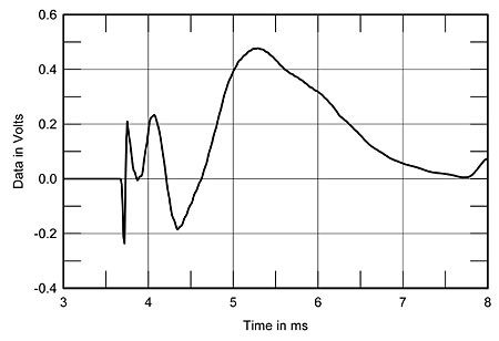

Opisz jeszcze skąd w H to coś dziwnego na ok. 18khz
Oraz zinterpretuj odpowiedź impulsową.
Z jednym można się zgodzić.
Przy tego typu membranach jak w H jakość kondensatorów i tak będzie maskowana i nie jest specjalnie istotna.
To jeśli te kolumny mają "dyskusyjne" pomiary i mocne podbicie na basie oraz dolnej średnicy po to by lepiej grały w dużych pomieszczeniach to zastanawiam się na ile miarodajne są recenzje innych sprzętów przez WP, który używa ich do odsłuchów w raczej małym pokoju. To musi dawać przekłamania i być może błędne wnioski końcowe.

@Stefek
Nie muszę.
Nie interesuje mnie to,i nie muszę się na tym znać.
Mnie najbardziej interesuje efekt końcowy,a nie jak konstruktor do tego doszedł.
