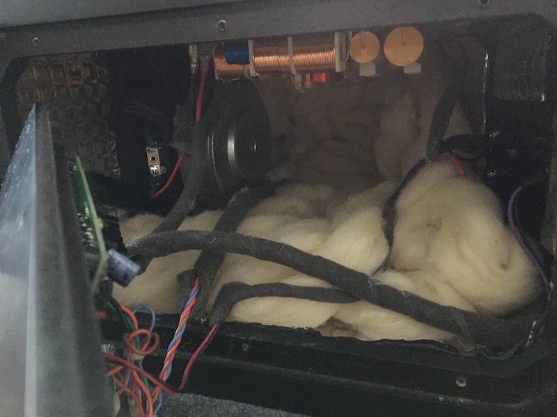

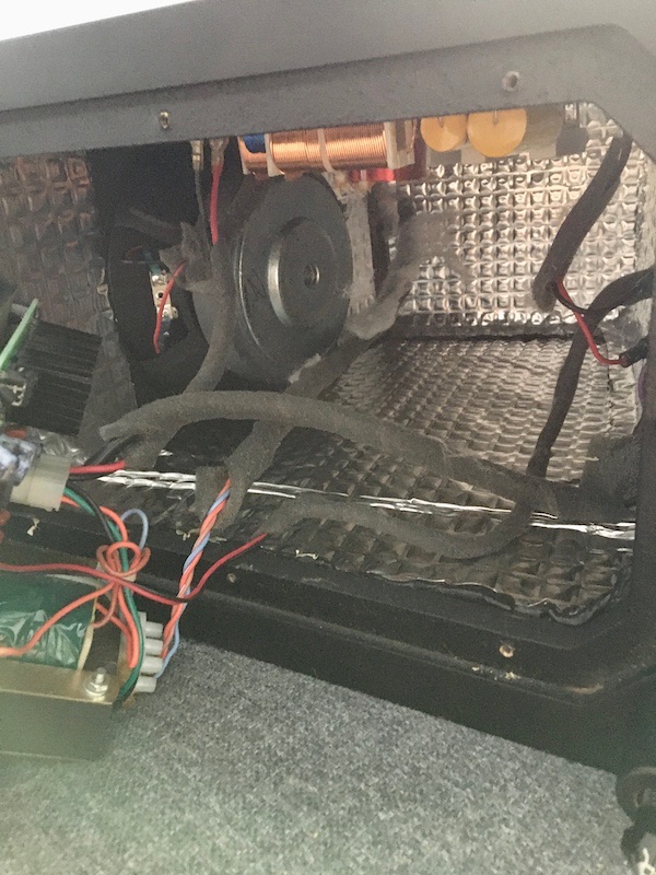

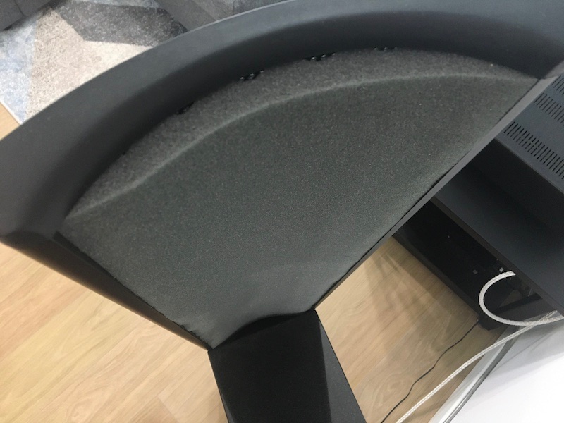

Jakby kogoś interesowały proste modyfikacje w EM ESL. Obudowy dość mocno rezonowały, dlatego okleiłem samoprzylepną matą bitumiczną. Nie mam też możliwości odsunięcia głośników dalej od ściany, więc przytłumiłem je od tyłu matą wygłuszającą. Obciążyłem także obudowy granitowymi podstawkami.
Jestem zaskoczony 'rozdzielczością' i 'szybkością' tych głośników. 'Sweet spot' mimo wielu prób pozostaje bardzo wąski.
IMG_1363.thumb.JPG.99e4d28ebded5699b9b1315206cf5c55.JPGIMG_1364.thumb.JPG.eda1a4e61db02e6f0a0ed8986ea48772.JPGIMG_1835.thumb.JPG.2e19a18a1ab1749c11c7f4de0a0678eb.JPGIMG_1834.thumb.JPG.75c2b2cb76dcf8b67ef72514cd8b8d99.JPG

Ze zdjęć widzę, że mam wygłuszoną tylną część statora?! Jaki to daje efekt ... bo mi jakoś się nie układa to w głowie... właśnie jak dla mnie, największą siła (no i wadą) jest właśnie ten dipol głośnika. Ja mam swoje oddalone od ściany o jakieś 95cm (górna krawędź statora). Może być tak, że Twój problem z rezonansem może być spowodowany tym właśnie, że masz je tak blisko ściany.

Nie mogę odsunąć dalej od ściany (50 cm) 😞 Ta 'tylna' fala za bardzo sumuje się z główną i musiałem ją przynajmniej rozproszyć. Mogłem to zrobić ustrojem np. na ścianie (probowałem, też działa ładnie), jednak taki sposób wydaje się lepszy wizualnie (a sumie brzmi tak samo jak rozpraszanie za głośnikiem).
Bas bez wytłumienia obudowy był taki, że w pewnym momencie zatkałem otwory bass-reflex i słuchałem bez basu 😄 Szczególnie porównując do tego, że wyższe częstotliwości nie mają obudowy, więc nie ma tam problemu z rezonansem. Po wygłuszeniu obudowy już mi nie wstyd tego basu 😛 Wyniosłem też subwoofer, mimo, że słychać tak do 35Hz, to jednak np. REL T5i był za 'wolny'.
To są jednak problemy, które 'łatwo' naprawić. Szczególnie patrząc na cenę. Trzeba się cieszyć, że możemy mieć elektrostaty w tej cenie. Nic tylko dziękować za serię Electromotion 🙂
