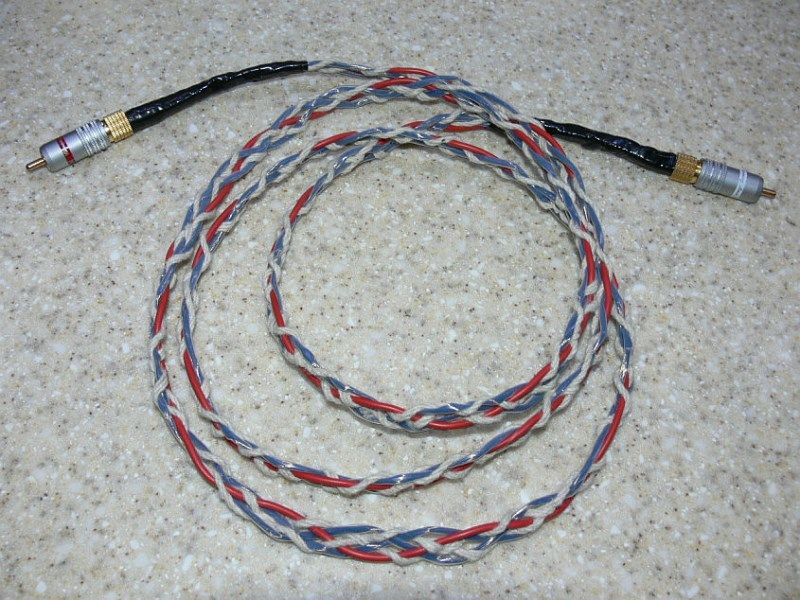

Jeden kabelek już gotowy. Końcówki zarobione. Wpięty do systemu. Muzyka gra.
Drugi czeka na chwilę wolną, aby się nim zająć.
Ostatecznie zdecydowałem się na topologię warkoczyka pięciożyłowego, jak następuje: 1) - włókno sygnałowe masa, 2). linka bawełniana, 3). linka masy (jednostronnie podłączona), 4). linka bawełniana, 5). włókno sygnałowe "pin środkowy".
Zaplecione w warkocz typu "płaska piątka".
Czekałem na szczegóły konstrukcji...
Jeśli to są 2 RCA i każda żyła przewodząca ma np. 50 Om, to masa będzie miała 25 Om...będzie to miało jakiś wpływ na brzmienie...co o tym sądzisz?
Witaj Jerry. To jest jedno RCA. Ja traktuję RCA jako sygnał 'quasi-symetryczny'.
Przewód jest w zasadzie zapleciony tak, że w każdej chwili można założyć symetryczne wtyczki XLR.
Oba sygnały w ramach tego "RCA" (czyli zarówno żyła "gorąca/środkowa" jak i "sygnał masy") są pociągnięte węglem.
Taki 'niby-ekran' jest wpleciony jako trzecia żyła, zwyczajna, miedziana, jednostronnie przylutowana do wtyczki źródłowej ("Source" - czyli niskoimpedancyjnej).
Pozostałe żyły to linka z czystej bawełny o stałej dielektrycznej E_r = 1,05.
Interkonekt ma około 2 metry.
Tak więc wracając do Twojego pytania, całkowity opór "pętli" wynosi suma rezystancji szeregowej "tam" oraz "powrót", czyli około 2x 40 ohmów = 80 ohmów.
Wpływ na dźwięk, zgodnie z przewidywaniami i już po pierwszych wstępnych odsłuchach, JEST.
Wydaje mi się - że to jest wpływ korzystny.
Albo to jest syndrom że "...każda matka kocha swoje dzieci..." , albo rzeczywiście coś jest na rzeczy, zgodnie zresztą z tym artykułem od Stasia, jak w linku powyżej.

Zaiste, po całym dniu słuchania, potwierdzam, przydźwięku / zakłóceń nie ma, choć przyznaję, trochę się tego obawiałem.
Tutaj pozostałe fotki naprędce zmontowanych kabelków:
