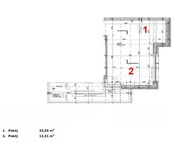

Hej,
Chciałbym podłączyć się do wątku - znajomy kupił mieszkanie i jest własnie na etapie odświeżania, remontu itp. Ma pokój połączony z kuchnia i chciałby tutaj w miarę możliwości zaadoptować odpowiednio tą przestrzeń. W temacie akustyki nie siedzę stąd pytanie do was. Kolega docelowo chce zrobić w tym pokoju kino domowe (jaki sprzęt, kolumny itp to jeszcze jest w fazie poszukiwań itp - inny wątek) - plan jest taki, żeby zamontować w ścianie kable do podłączenia kolumn, jak optymalnie rozstawić kolumny, żeby to zagrało - system kina 7.1. Czy koledzy mogą coś doradzić ?
Poniżej plan pokoju. (razem z kuchnią)
