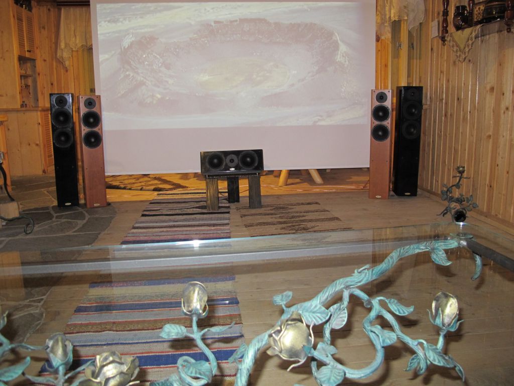

dobra dodam jeszcze jakieś zdjęcia bo już teraz to nic nie wiem ( : projekty rzeczywiście dosyć ciekawe nie zauważyłem wcześniej tego
wiec teraz pytanie co robić czym zasilić jakbym mógł prosić to wkleić jakiś link z allegrosza gdyby coś co by się do tego nadawało
Kwestia tego typu że domek też wynajmuję i sprzęt chowam dla gości więc nie ukrywam że czym mniej tym lepiej albo tak jak myślałem za wypoczynkiem by mi odpowiadało nikt by nie widział nie zawadzało by ale tez na efekcie mi zależy
a i jeszcze jakie te pudła zrobić zamknięte otwarte czy takie czy takie czy w jednej obudowie czy w dwóch jaki wzmacniacz jaki gruby mdf zastosować jaki kształt litraż proszę bardzo o propozycje
