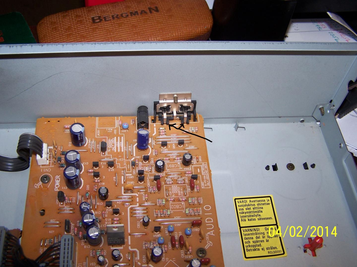

Piszę tego posta z prośbą o pomoc w zdiagnozowaniu problemu: mam 27 letni (chyba) odtwarzacz cd w/w marki. Nie wiem co się dzieje, ale od około 2 lat mam ciągle powtarzajacy się problem: podczas odtwarzania płyt cd gubi on dźwiek, tzn ni stąd, ni z owąd nagle zanikają basy, siła dźwieku spada drastycznie czemu towarzyszą ciche soprany. Jednak po poruszaniu ręką gniazda chinch przy wyjściu sygnału z cd'eka wszystko wraca do normy. Problem w tym, że zjawisko to pojawia się ostatnio coraz częściej i jest wprost proporcjonalne do długości odtwarzania muzy z cd'eka. Nie muszę pisać, że jest to dla mnie strasznie denerwujące i uciążliwe.
Dlatego ośmielam się prosić, co bardziej zaawansowanych znawców przedmiotu o pomocne rady....... Może ktoś podjąłby się naprawy? A może to już fizyczny koniec tego ,,dziadka"?
Spiter007
Dzięki Jacek; myślisz że to tak prozaiczny powód? Problem z kablami wykluczony; po zmianie na inne sytuacja się powtarza. Nie jest to takie proste; po rozkręceniu mamy widok, jak na zdjęciu, tzn z gniazd chinch wychodzą dwie blaszki pod płytkę. I tam chyba jest ten zimny lut. Tylko jak obrócić tę płytkę? Mam pietra, żeby czegoś nie schrzanić?
... no i zdemontowałem płytkę, poprawiłem luty; teraz dziadkek dostanie w z...ek...... zobaczymy, czy to coś pomogło. Miej świadomość Jacku, że bardzo mi pomogłeś i uratowałeś starego, wysłużonego Technicsa od wyrzucenia..... Jeszcze raz dziekuję pięknie :-)))
