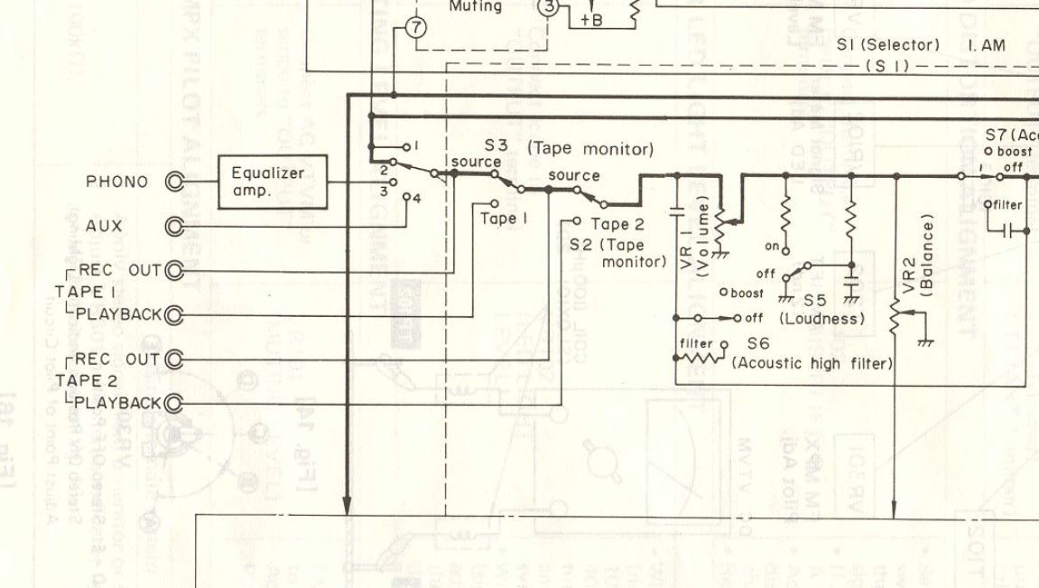

Dzięki wielkie! Fajnie i rzeczowo. Tylko problem mam z tym przełącznikiem tape/ source. Bo gdy przełączę z source na tape 1 a drugi przełącznik pozostanie w pozycji source to dźwięku nie ma. Muszę przełączyć również drugi na tape 2, bo tylko wtedy gra. Ale to już chyba coś nie tak z amplitunerem po prostu?
Gość G.Mark
Sądząc na podstawie fragmentu schematu blokowego z instrukcji serwisowej http://elektrotanya.com/technics_receiver_sa-404_sm.pdf/download.html
Odtwarzanie z magnetofonu podłączonego do gniazd Tape 1: przełącznik "Source/Tape 1" w pozycji "Tape 1", przełącznik "Source/Tape 2" w pozycji "Source".
Odtwarzanie z magnetofonu podłączonego do gniazd Tape 2: przełącznik "Source/Tape 1" w pozycji "Source", przełącznik "Source/Tape 2" w pozycji "Tape 2".
