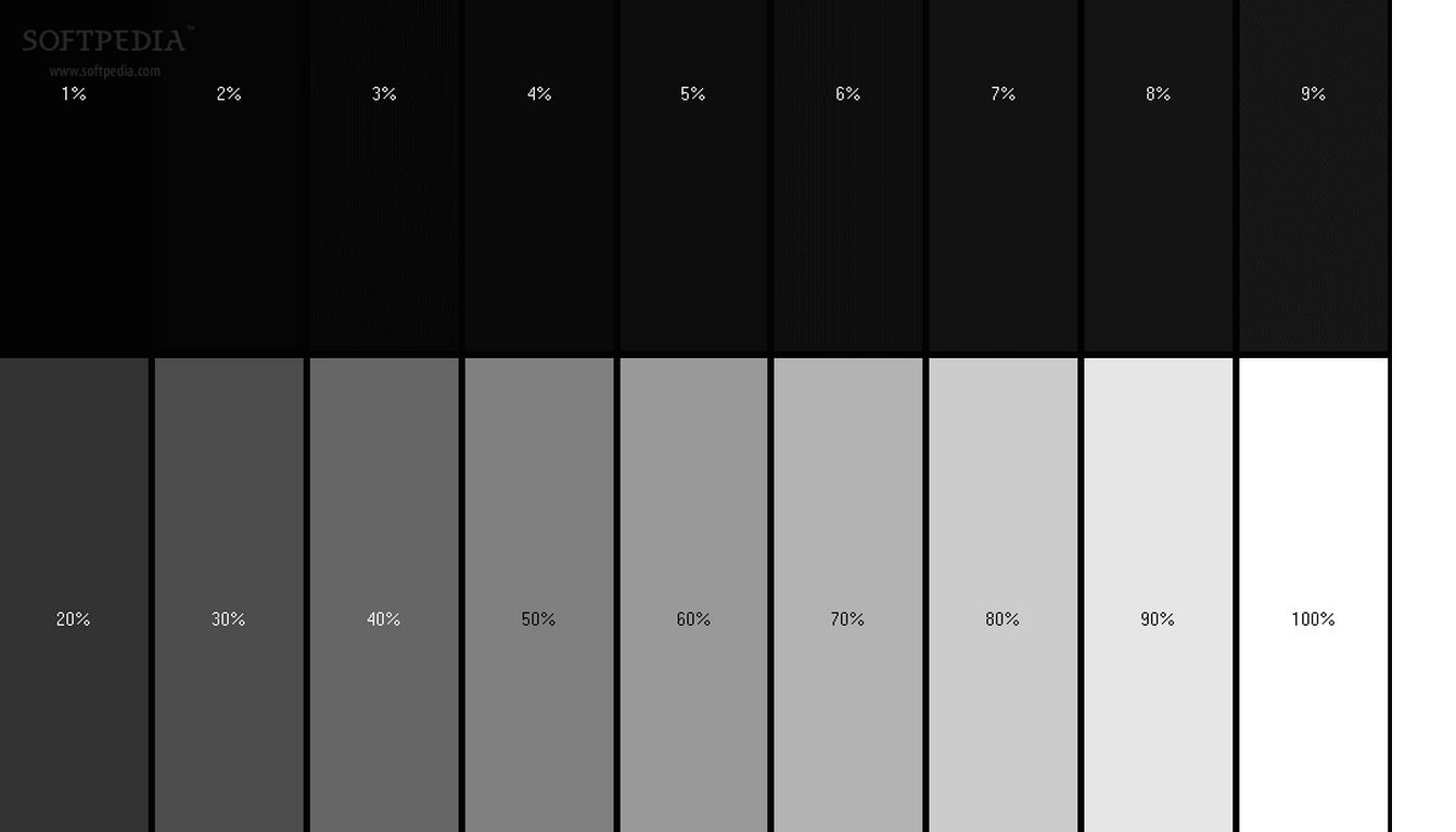

2.. Podać planszę testową. Najlepiej znaleźć pasy kolorowe na którejś ze stacji nadawczych. Można podać z trybu serwisowego TV są takie. Przez HDMI np. z kompa. Przykładu dobrych plansz zamieszczę później.
3.Ustawiamy jasność. Tym parametrem wbrew pozorom ustawiamy poziom czerni. Ustawiamy tak by była jak najgłębsza i jednocześnie nie traciła szczegółów. Do tego najlepsze są plansze z dużą ilością gradacji. /postaram się takie zamieścić/.
4. Ustawiamy kontrast. Tu ustawiamy tak by biel była intensywna i uderzająca. Tę i powyższą regulację powtarzamy do skutku. Biel nie powinna ciąć szczegółów leżących poniżej jej max. poziomu.
5. Ustawiamy nasycenie kolorów tak by było najbliższe naturalnemu. Profesjonalna metoda zakłada użycie pasów kolorowych EBU i włączenie filtra niebieskiego. Ten posiadają tylko profesjonalne monitory.

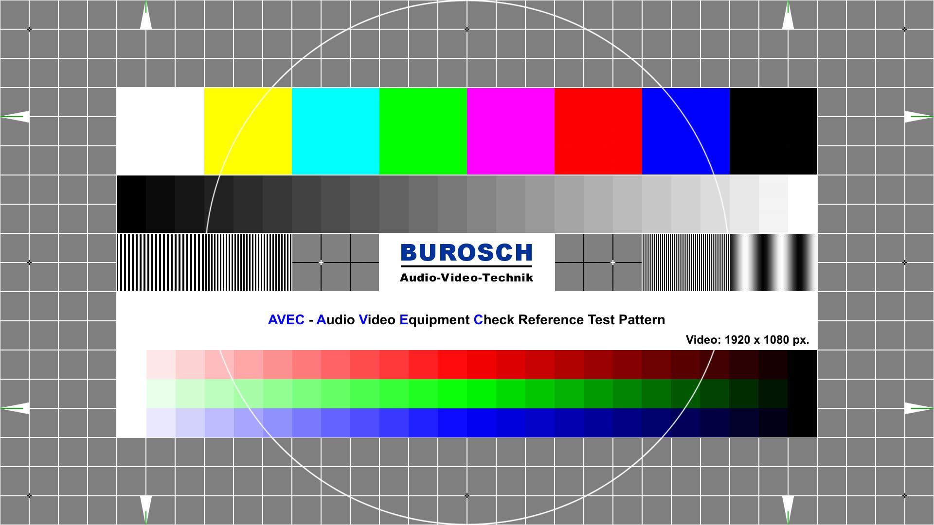

Plansze testowe do kalibracji i linki.

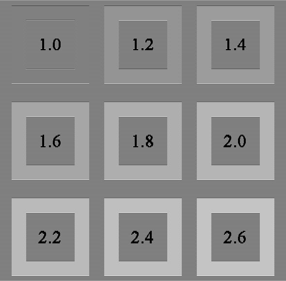

A więc panowie tu mam jedno przydatne narzędzie do ustawiania gammy w telewizorze jeżeli ten takowe ustawienia posiada. Kwadrat dookoła liczby musi się zlewać z tłem po przymrużeniu oczu.
Sprawdziłem wartość nastawioną przy pomocy kolorymetru i pokrywa się dokładnie ze wzorcem. Jedyny warunek to plansza nie może być przeskalowana a więc musi być w natywnej rozdzielczości. Ja podłączałem pod netbooka przez wyjście hdmi z rozdzielczością 1080p. Wklejam plansze do ustawienia gammy i pomiar tego ustawienia kolorymetrem.
Dodam jeszcze że telewizor nastawiamy na 2.2.

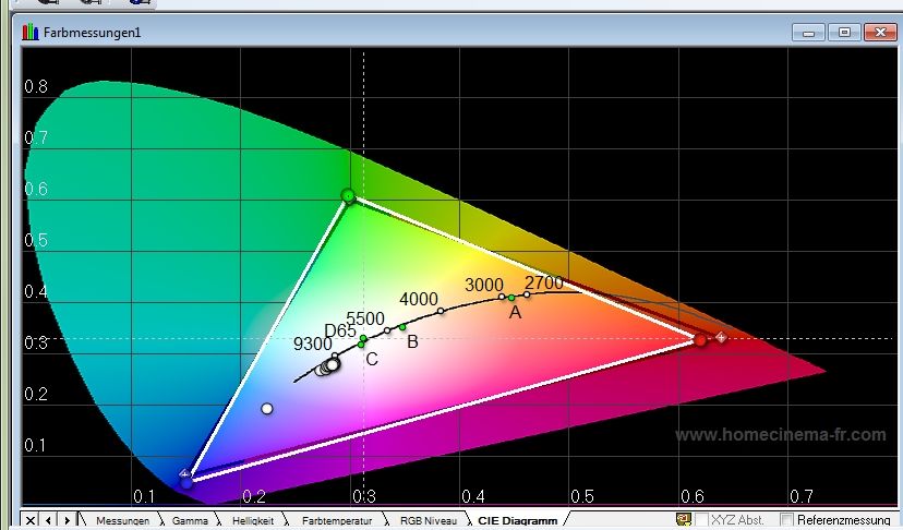

Jak już podłączyłem kolorymetr to postanowiłem się trochę pobawić.
Wklejam gamut mojego telewizora ustawienia fabryczne Holiwood 2 (taki odpowiednik THX) wzorzec HDTV REC-709
Całkiem przyzwoicie jak na ustawienia fabryczne.

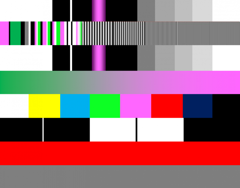

Filip Kulpa polecał kalibrację na oko :
Kanał youtube producenta tych testów :
Tych starszych bezpłatnych testów trzeba by szukać teraz na jakichś uploadach, bo teraz wszystkie są dostępne w sklepiku na poniższej stronce tej firmy :
Poniżej można pobrać kilka plansz z tego starszego testu :

Plansze w formie filmu z YT.

Tu jest jeszcze jeden ten niemiecki test :
