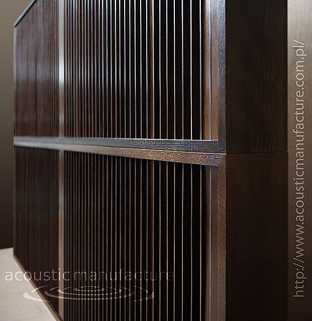

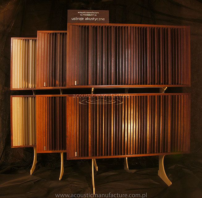

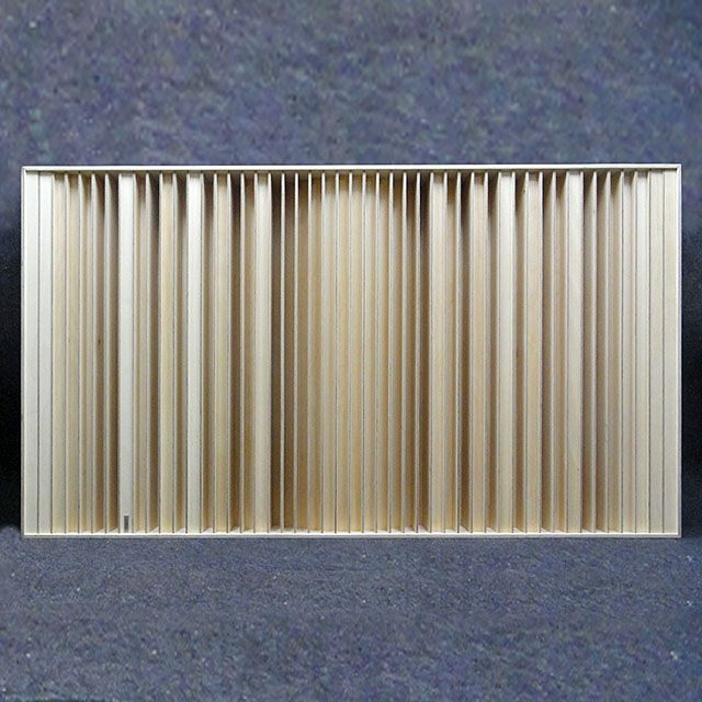

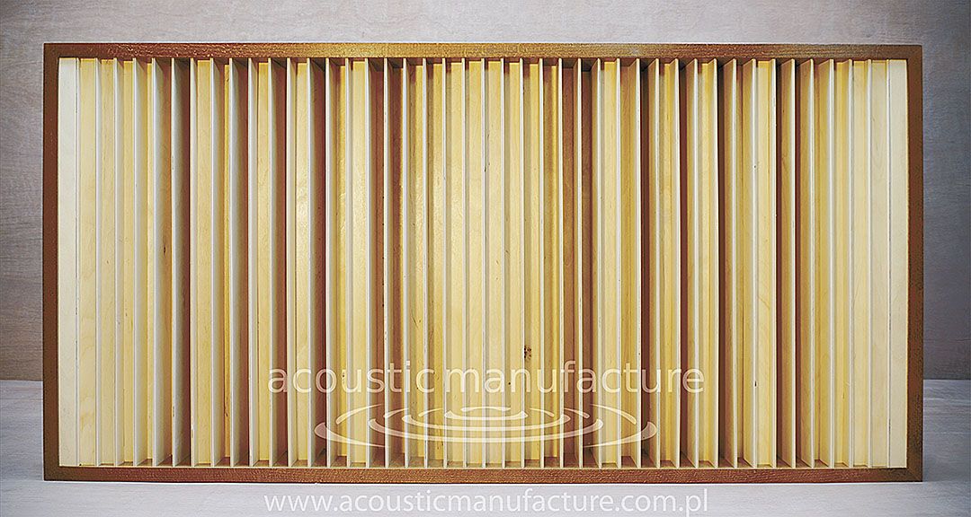

Panowie, pan Cezary z Acoustic Manufacture wprowadził nowe rodzaje dyfuzorów, wyszczególnione na jego stronie internetowej. Ponieważ noszę się z zamiarem ich zakupu, przyznaję szczerze, że jestem całkowicie skołowany...
Dotychczas dostępne były dyfuzory 1D 17N+1 basic oraz 43 N+1 ze sklejki, obecnie dochodzą jeszcze większe 31 N+1 i mogą być w droższej wersji z drewna. Z kolei dyfuzory 2D, które wcześniej były tylko w jednej wersji 7N+1 basic ze sklejki teraz zostały wzbogacone o nowe 17N+1 oraz 19N+1, o szerszym paśmie rozpraszania.
Planowalem zakup tych podstawowych wersji, ale teraz się zastanawiam, czy te nowe i znacznie droższe mogą być lepsze? Tyle, że różnica w cenie jest jak dla mnie jednak dość zaporowa. Z drugiej strony, czy faktycznie różnica we wpływie na brzmienie może być aż tak wielka? Przecież większość z Was posiada te dawne, podstawowe wersje i bardzo je chwali. Doświadczeni w temacie koledzy, pomóżcie!

Najlepiej zadzwoń lub napisz i zapytaj. To manufaktura, są elastyczni. Ja osobiście mam 1D 43N+1 w wersji odpowiadającej basic (wcześniejsza robota, inne wykonanie) i bardzo sobie chwalę. rzeczywiście, większe ustroje (przynajmniej w moim pokoju) są wyraźnie lepsze.
Ja natomiast znalazłem sporo firm, które tną 30-milimetrowe płyty na żądaną szerokość.
Chcesz to zrobić z 30-milimetrowej płyty????!!!!! Jeeeezuuu... Cezary robi z 5 mm sklejki. Ciekawe jak to będzie wyglądało i ile ważyło. Koniecznie pokaż zdjęcia gotowca. Poza tym robota nie sprowadza się tylko do przycięcia. Jak chcesz to kleić, jak uzyskasz odpowiednie głębokości studni?

Fajne mebelki, tylko co one robią w typowych zastosowaniach?
Np. z odbiciami bocznymi? Konstruktor kolumn stara się, żeby kolumna zachowywała równowagę poza osią a tu bęc - "dyfuzor" - i cała praca na marne.
Ma to może jakiś sens przy ustawieniu na boczne przeciwległe i rzeczywiście szerokiemu pasmu rozpraszania, którego ja w tych ustrojach niestety nie widzę.
Z kolei jaki sens wstawiać za kolumny coś co działa od 750 Hz czy od 850 Hz??
Ma to może jakiś sens na ścianie za słuchaczem pod warunkiem zachowania odpowiedniej odległości słuchacza od tej ściany.
Ale nie zaprzeczę - sens akustyczny zastosowania takich ustrojów JEST. Ale nie w kategoriach HiFi.
Ogólny klimat akustyczny pomieszczenia poprawiają i jako elementy wystroju wnętrza jak najbardziej OK. Elegancja, wyrafinowanie, klasa i miło generalnie.
Ale w kategoriach HiFi bez sensu.

To jak zawsze jest wypadkowa. Trzeba ważyć i środki i potrzeby. Podstawowe są niezłe (ja preferuję 1D). Jednak osobiście wolałbym kupić 1x43N+1 niż 2x17N+1. Mam i takie i takie. 43N+1 mam w wersji która teraz na stronce nazywa się basic a która jest tylko dla 17N+1. Może skontaktujesz się z producentem i zapytasz, czy nadal ją ma.
Mam pokój 21 m2 i dobre rezulaty zacząlem uzyskiwać od 6 x 17N+1 (2 za kolumnami i po 2 po bokach w miejscu pierwszych odbić) na wysokości głośników. Wyraźnie lepiej było po zamianie każdej pary na pojedynczy 43N+1. Ostatecznie mam 43N+1 postawione na parach 17N+1. W sumie 9 dyfuzorów i dalej nie szukam. Ale niektórzy (Ci z lampami) woleli np. 2D, albo pary 17N+1. Niestety, każde pomieszczenie i system inaczej wspólgrają z ustrojami i co ważniejsze: każdy szuka innego dźwięku.
