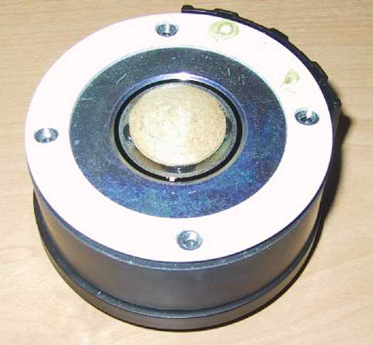

Wymiana cewki tweetera scanspeaka
Piotr Seb
ze zdjęć wynika, że cewka z kopułką w zestawie naprawczym scanspeak'a 2905/9300-9500 naklejona jest na ring z tworzywa. Zaglądałem do swojego scanspeaka i kopułka przyklejona jest bezpośrednio do magnesu. Może ktoś ma jakieś doświadczenia z wymianą cewki z kopułką i podpowie jak odkleić cewkę z kopułką od głośnika i od tego pierścienia a przy okazji nie uszkodzić jej?
pozdrawiam,
Piotr
https://www.audiostereo.pl/topic/109768-wymiana-cewki-tweetera-scanspeaka/
Zaloguj się, aby zobaczyć treść (możliwe logowanie za pomocą ) ...nie bardzo wiem co ty chcesz odklejać, ten ring ma za zadanie wycentrować cewkę...jeden ring ma wejsc w drugi.
