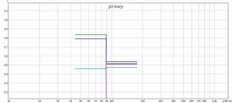

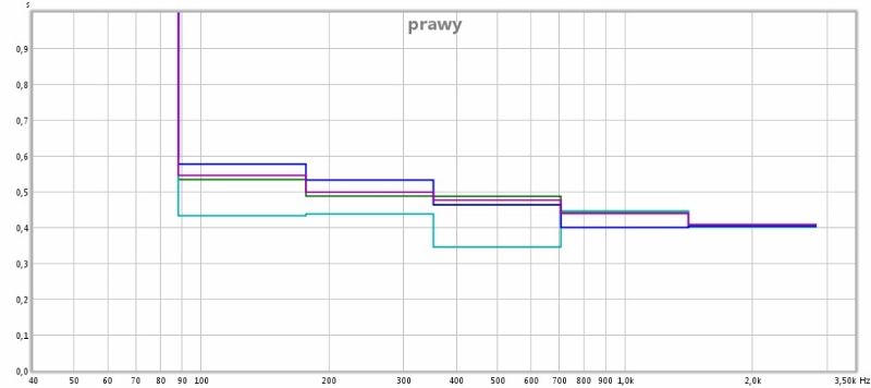

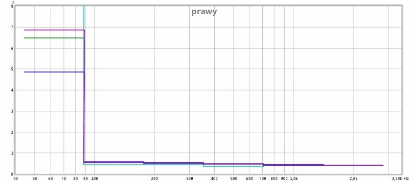

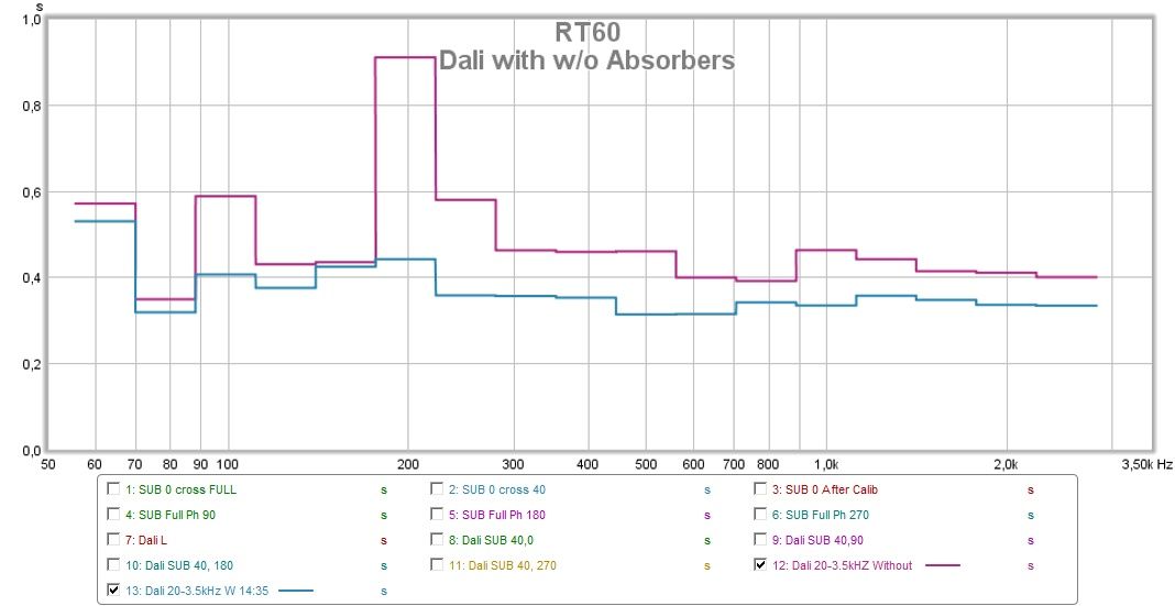

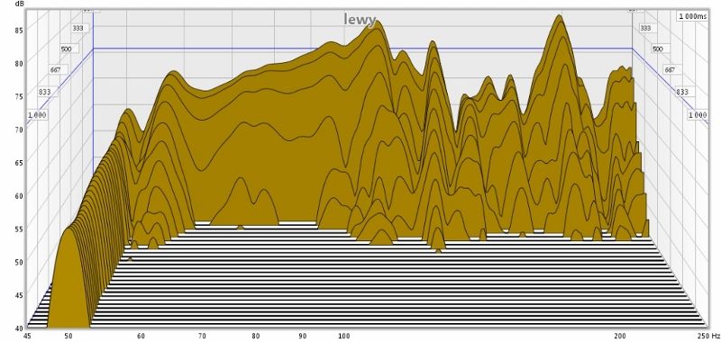

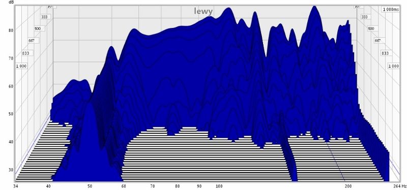

Czy zauważone na wykresach różnice mają wpływ na walory odsłuchowe pomieszczenia?
mogą - a czy i jaki mają to trzeba posłuchać - słyszy Kolega ten wpływ? czy to tylko jakaś symulacja?
jeśli chodzi o czytanie tych wykresów:

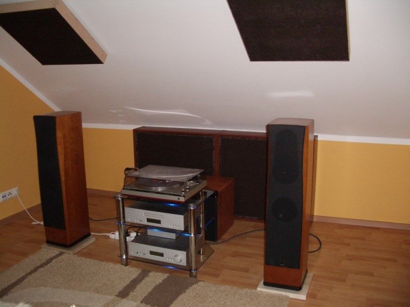

To nie jest symulacja. To jest mój pokój z zmierzony z ustrojami i bez. Tylko pochłaniacze za i nad kolumnami. zastanawiam się czy dyfuzory w miejscach pierwszych odbić będą miały wpływ na zmianę przebiegu wykresu. Co do zmian w słuchaniu mam wrażenie, szczególnie przy słuchaniu muzyki fortepianowej i jej niższych rejestrów jest jakby czytelniej i nie ma takiego mocnego (dla mnie nieprzyjemnego) wybrzmiewania dźwięku. To co słucham z kolumn porównuję z dźwiękiem w słuchawkach i stąd moja ocena.
może Kolega wierzyć swoim uszom, tak to powinno brzmieć
dyfuzory jako takie nie będą miały istotnego wpływu na tempo zanikania dźwięku w funkcji częstotliwości
dlaczego te pochłaniacze za kolumnami i nad kolumnami? ktoś tak doradził czy intuicyjnie?
w sumie przydałby się jakiś schemat pokoju, wtedy można by doradzić konkretniej

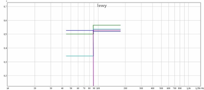

Pokój to szczęście i nieszczęście bo ma skos. Niektórzy nawet twierdzą, że skos pomaga. Na schemacie wymiary pokoju, szerokość pokoju to 3.36m. Tylne ustroje (wełna + pustka powietrzna) stoją w miejscach pierwszych odbić a pochłaniacze na skośnej ścianie ustalone za pomocą lusterka...

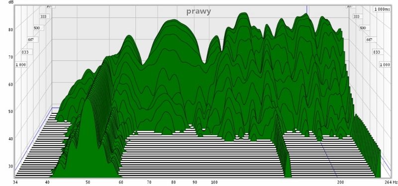

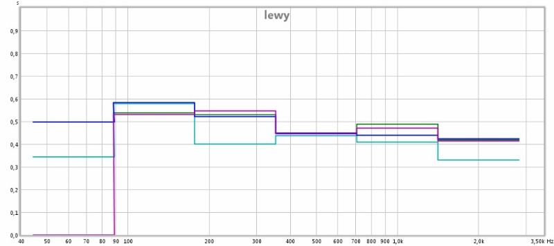

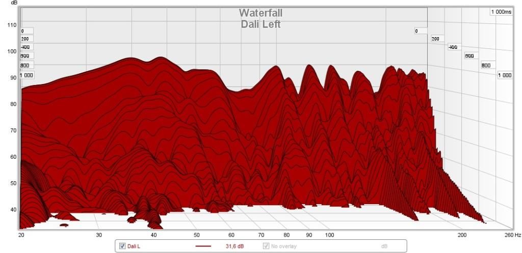

Duzo latwiej odczytac wykresy water i spec, chociaz RT60 rowniez pokazuje zmiany, jednak nie jestem pewien tego co widze, ja nie korzystalem z RT60. Jednak jesli pomar wskazuje jakies zmiany, a ty nie jestes pewien tego co slsyzysz to najwidoczniej uzyles zbyt malo ustrojow zeby uslyszec zmiany.
Patrzac na zdjecia sadze ze uzyles zbyt malej ilosci ustrojow, ale jesli pomiary wskazuja porpawy to idzie dobra droga.

Wybacz, nei sprecyzowalem sie. Duza ilosc ROZNYCH ustrojow, czesc jako rozpraszanie, czesc pochlanianie szerokopasmowe i czesc zajmujaca sie najnizszymi tonami, Takie polaczenie nie zostawia zludzen.
Odczytujac powyzszy wykres widac ze glownie zostalo pochlonieete okolo 200 i 100hz. Bardziej czytelne sa waterfale i spectogramy, przynajmniej dla mnie.Najlepiej Pomeidyz kolumnami i jako 1 boczne odbicie zastosowac rozpraszanie, tlumienie w tym wypadku ze tak powiem usypia dzwiek.
Masz rację co do rozpraszania. Ja jednak chciałem wyrównać czas pogłosu. A ponieważ ściana skośna wprowadza wiele zakłóceń akustycznych chciałem jak najwięcej odbić unieszkodliwić. Na ściany boczne przewiduję dyfuzory 1D. Nie wiem tylko czy walczyć z częstotliwościami poniżej 100Hz czy zostawić tak jak jest.
A dlaczego nie zastosowac dyf 1d na scianie pomiedzy kolumnami? podczepiony od gory, od skosnego sufitu do prawie podlogi bedzie sweitnie spelnial swoje zadanie.

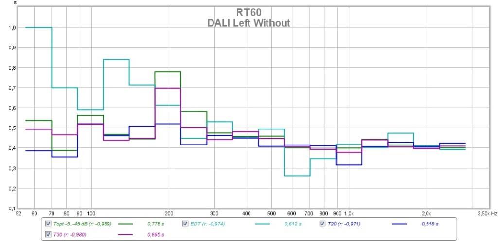

ogólnie ok, RT60 0.3<0.5 jest wynikiem rekomendowanym dla małych pokojów, wcale nie wydaje mi się, że jest "za mało ustrojów"

<br />podczepiony od gory, od skosnego sufitu do prawie podlogi bedzie sweitnie spelnial swoje zadanie.<br /> <br /> <br />
czyli co konkretnie robił?
Nie moze byc pustki pomiedzy kolumnami, jest to bardzo wrazliwe miejsce i w tym miejscu powinien byc dyfuzor szeroko pasmowy. Podalem sposob jak bym dyfuzor przymocowal. Co do pokoju to ma okol o13 m2 ja kiedys mialem 9m2 i bylo bardzo duze podbicie okolic 40-50hz, 4 rezonatory helmholza nieco skrocily poglos i delikatnie obnizyly podbicie.ALe codow nie bylo. Teraz w 18m2 sprawa jest calkowicie inna.Ja bym sprobowal pomiedyz kolumnami, na 1 bpczne odbicie rozpraszanie, w rogach rezonatory helmholtza , bezposrednio za kolumnami mozna zrobic ustrojne z welny mineralnej plus dodatkowa pustka. Na skos dalbym 5cm welne mineralna, .
I właśnie to mój kierunek. Nie przekroczyć w czasie pogłosu 0.5s.

Koniec suwania kolumnami i subem. Teraz tylko słucham i... jestem zadowolony dopóki znowu coś mnie najdzie. Odbicia opanowane. RT nie przekracza 500ms dla LF i zbliża się do 300ms. Bas na wykresie wypchnięty ale biorąc pod uwagę moje pomieszczenie ze ścianami G-K od początku poszukiwałem basu. Teraz mam tak jak lubię. Kolorowy bas bez dudnień. Przyjemnie się słucha. Zdarza nawet mi się zasnąć na fotelu.....

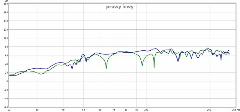

Witam wszystkich.
Podepnę się pod temat. Mam nadzieję że autor się nie obrazi.

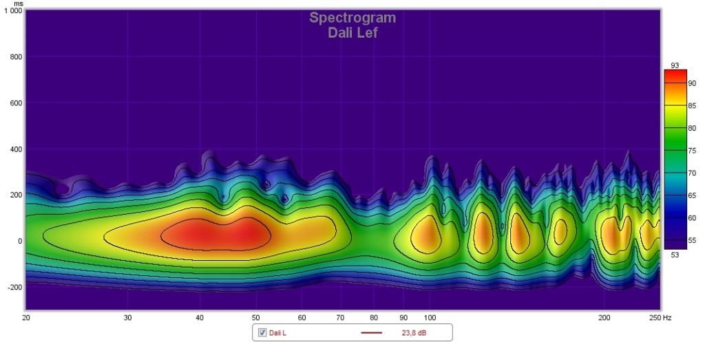

Ponieważ wiem jak mój zestaw potrafi zagrać w pokoju z dobrą akustyką, postanowiłem poprawić swój pokój.

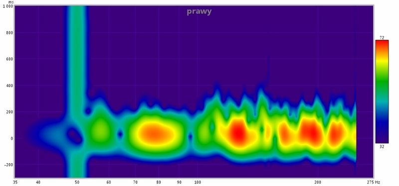

Zacząłem od zrobienia pomiarów takim zestawem :
Niestety nie znalazłem pliku korekcyjnego do mikrofonu shure sm57.
Czy przez to pomiary są bardzo niewiarygodne ?

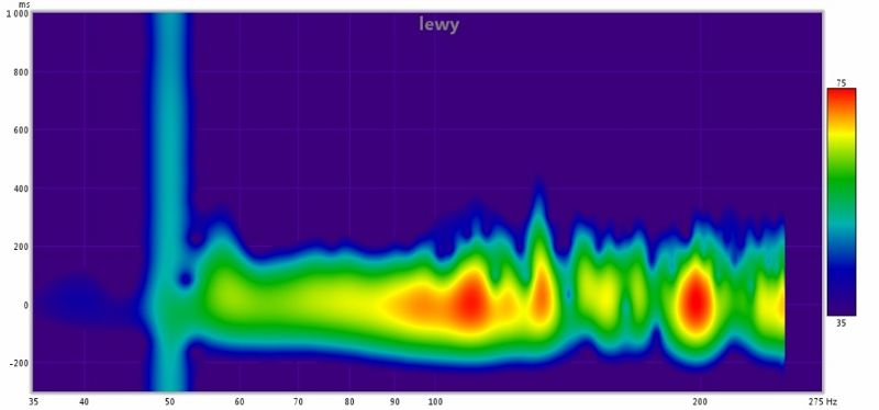

Wyniki pomiarów :
6fe3adec048ec167m.jpg9deb33323ecfa1a5m.jpgb82c87b9a12cc804m.jpg0eb91007d6a704b1m.jpgde3416bf2be37fbam.jpg30a01e01b8c285ccm.jpgc463182e620525d5m.jpg4ce5f95c6d6f9215m.jpg

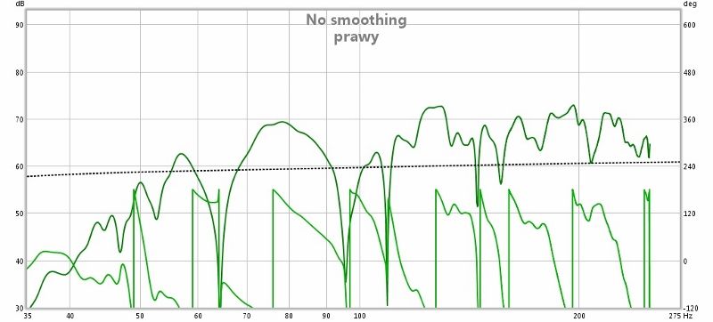

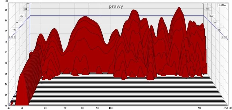

Wygląda że jest problem z brumem 50Hz, chociaż gdyby nie pomiary to chyba bym go nie zauważył.
Pokój koszmarnie nieustawny.
Tak to wygląda :
Proszę o interpretację pomiarów bo zamówiłem już paczkę isover PT80 a nie wiem czy to dobra droga.
Sugestie i pomysły mile widziane.
Dołączam plan w pdf.
Moon 240i, Klipsch Heresy III, Mini PC, M2Tech HiFace Evo + Tomanek ?
Nie należę do obrażalskich:). To po pierwsze. Po drugie wydaje mi się, biorąc pod uwagę fakt, że jesteś zarejestrowanym użytkownikiem Audioforum od 2011 powinieneś wykonać pomiary bardziej poprawnie. Nie jestem specjalistą od ich wykonywania i analiz (tak przy okazji niektórzy mili ludzie, którzy wiedzieli bardzo dużo jak je interpretować wycofali się z udzielania w forum) ale jak byś poczytał niektóre wątki, to zapewne doczytałbyś jakie zakresy powinny być ustawiane w trakcie pomiarów i co podlega analizie.

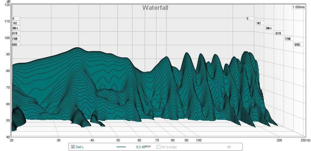

Ustaw pomiar na 20-250Hz, a zakres wykresu waterfall do 1000ms. I o ile możesz nie wklejaj plików przez "fotosik" Tak na marginesie pomiarów to ich wykonanie nie umożliwia bezpośrednio wskazania jaki rodzaj ustrojów, ile i gdzie powinny być rozmieszczone. To tak ode mnie po kilkumiesięcznych próbach połączenia pomiarów z odczuciami i kompromisu pomiędzy wyglądem pomieszczenia a jego "walorami" akustycznymi.

Dzięki za odpowiedź.
Jutro poprawię pomiary według Twoich wskazówek.
Wklejanie przez fotosik to faktycznie dupowato wychodzi. Jak Ty to robiłeś ?
Pozdro.

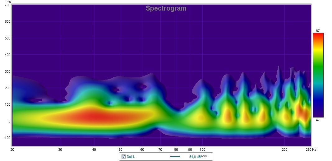

Witam.
Pomiary według wskazówek.
Na razie wiem że :
Muszę opanować brum na 50Hz.
Z lokalizacją głośników nic nie zrobię więc z dziurami i echem na prawym kanale pewnie nic nie poradzę :-(
Nie mam pomysłu co to się ciągnie na 150 i 250 Hz.
Chciałbym zrobić na początek zrobić cztery absorbery z PT80, dwa za głośniki i dwa na przeciwległą ścianę.
Czy jest szansa że to wygładzi wykresy a nie przetłumi pokoju ?
Za głośnikami masz niestety taflę telewizora. Jest dokładnie w miejscu pierwszych odbić, nie potrzeba kalkulatora aby to zauważyć. Moja ocena jest taka, mogę się mylić:), ale myślę, że absorberami z PT80 nie poprawisz znacząco akustyki pomieszczenia. Tym bardziej, że po prawej stronie masz open space w postaci otworu drzwiowego. Niestety nie mogę otworzyć schematu Twojego pokoju i nie mogę wypowiedzieć się szerzej. Nie koncentruj się na RT60 ponieważ przy tych kolumnach i wymiarach pokoju nie można mówić o w pełni poprawnym pomiarze. BTW czy możesz wykonać pomiar z większą głośnością a wykres waterfall obciąć na dole przy 40dB?

Jakieś pomysły co się ciągnie w wyższych rejestrach ?
Waterfal oczywiście obetnę.

Tak jak pisałem nie jestem specjalistą. Specjaliści opuścili to forum. Za dużo słownych przepychanek i stwierdzeń typu "wiem, bo wiem" i "dlaczego?dlatego..." Moja wiedza to mix literatury i praktyki wynikającej z konieczności poprawy akustyki w moim pokoju gdzie basu nie było ani hu, hu a jak się pojawiał to dudnił... tragedia. Dodatkowa nie stać mnie było na profesjonalne rozwiązania i w związku z tym wszystko mam DIY made in castorama. Ostatecznie mam kolorowy bas i opanowane RT60 do wartości zalecanych dla pomieszczeń odsłuchowych muzyki.... plus moje preferencje. I tu jest to COŚ najważniejsze. Pomiar pomiarem a odczucia i preferencje słuchacza wynikające z indywidualnych ułomności aparatu słuchu (patrz ubytki słuchu) i przyzwyczajeń. Jeżeli chciałbyś mojej oceny, która może być całkowicie zanegowana przez każdego z uczestników forum, chciałbym abyś wykonał pomiary tak abym mógł je strawić.
Jeżeli dalej chcesz polegać na mojej opinii proszę zrób pomiary jeszcze raz z nieco większą głośnością z zakresem 20-250Hz i 20-3.5kHz. Przy pomiarze 20-250 interesuje mnie waterfall, przy pomiarze 20-3.5kHz chciałbym wykres RT. (który tak jak wspominałem nie jest wyrocznią w małych pomieszczeniach, ale może nam coś podpowiedzieć).
Z tym pomiarem RT to rzeczywiście moje odczucia są zupełnie inne niż wykresy.
Chyba racja że w małych pomieszczeniach to się sprawdza średnio.

Muszę jeszcze popracować nad metodyką pomiarów. Nie udało mi się zwiększyć głośności bo mi wyskakuje komunikat że za głośno :-(
Dzięki i pozdro.
Wrzucam według twoich wskazówek :

Te 50 Hz to jest potężny przydżwiek z sieci zasilajacej 230V, nie pomieszczenie.
Na początku zlikwiduj to buczenie.
Dzięki koledzy za odpowiedzi.
Po śledztwie w sprawie przydźwięku wyszło że to wina zestawu pomiarowego a nie wzmacniacza.
I całe szczęście, niestety nie mogę przez to traktować pomiarów wiarygodnie.
