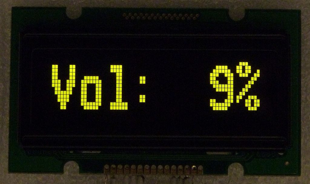

Praktycznie zakończyłem prace nad nową wersja oprogramowania.
W egzemplarzu który jest u mnie dolutowałem rezystory Pull-Down 100k do baz tranzystorów sterujących przekaźnikami
i problem z ich niestabilnością w stanie reset zniknął.
Teraz pozostały testy u końcowego użytkownika.
Na zdjęciu przejściówka do OLEDa i zdjęcia OLEDa (wersja 76x16 punktów).
JarekC

Oprogramowanie wymaga OLEDa graficznego o rozdzielczości 76x16 lub 100x16 punktów opartego o sterownik WS0010 lub RS0010.
Tego typu OLEDy są dostępne w TME, jest dość spory wybór:
W przypadku wyświetlacza 76x16 wykorzystywany jest font 9x12 punktów a w przypadku wyświetlacza 100x16 font 12x16 punktów.
Wybór wyświetlacza graficznego był podyktowany chęcią uzyskania stosunkowo dużych znaków, wyświetlacze OLED pracujące w trybach znakowych maja małe znaki.
Oczywiście sterownik można tez przystosować do innych wyświetlaczy np. tego z drugiego linka, przy czym proszę zwrócić uwagę że są one bardzo małe
tylko na zdjęciu wyglądają na duże. OLED z linka ma całkowity wymiar 27x27mm, czyli aktywne pole wyświetlacza nie będzie większe jak 22x15mm.

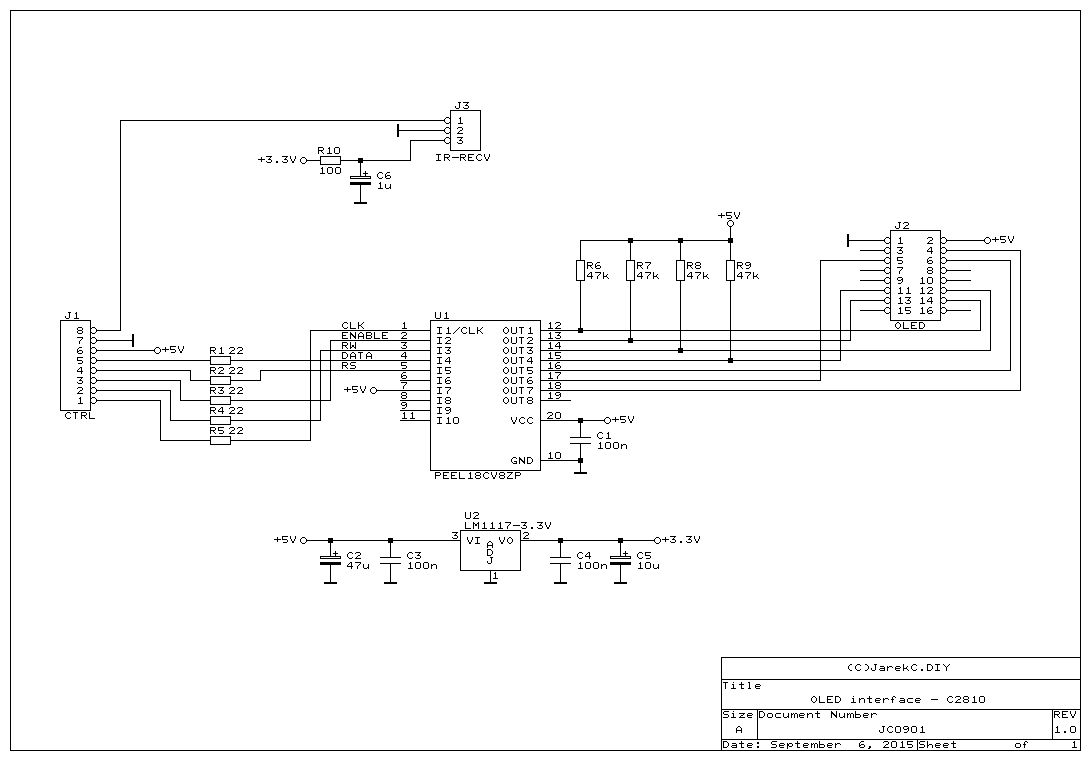

Lubię projekty doprowadzać do końca więc zaprojektowałem płytę interfejsu wyświetlacza OLED.
Dodatkowo w aktualnej wersji można samodzielnie nadawać nazwy wejściom, oraz wszystkim wyświetlanym komunikatom.
W załączeniu schemat interfejsu i wygląd płytki.
JarekC
Polecam dodać "teardrops" plus dać by pady były całe zalane przy połączeniu :)
Płytka projektowana w starym DOS-owym AutoTrax 1.61, brak opcji "teardrops".
Przy tak prostej płytce (ścieżki 15 mils, ringi dla padów powyżej 15 mils) nie wydaje mi się aby opcja "teardrops" była potrzebna.
JarekC

Jeszcze fotka porównawcza LED i nowego niebieskiego OLEDa.
Zdjęcie zrobione w świetle dziennym.
JarekC
