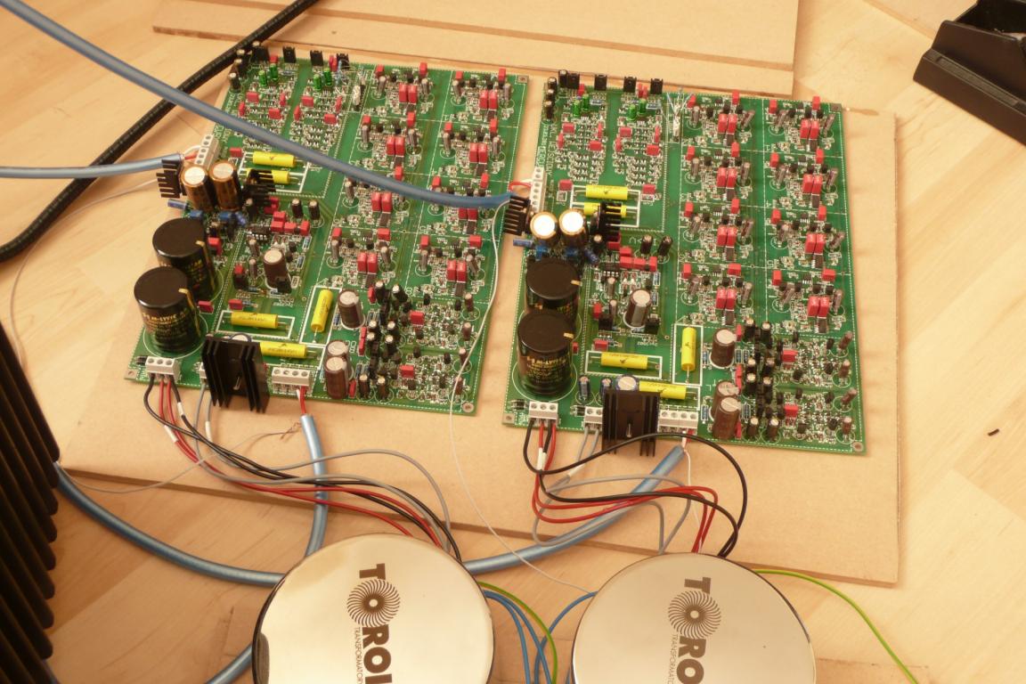

Pre uruchomiłem narazie na "desce" i na przypadkowych kablach ale tak:
-jestem bardzo mile zaskoczony dynamiką myślałem ,że może brakować niskich ale jest super wszystkiego pod dostatkiem
-dźwięk stał się plastyczny namacalny scena rewelacja
- nic nie robię wyciągam kolejne płyty i słucham
-podłączam pod końcówkę marantz-a
Dostałem już wycene za obudowę, wychodzi około 350$, Jeszcze pozmieniam boki i skoryguje parę cen i myślę że do około 250 da się zejść albo niżej:)

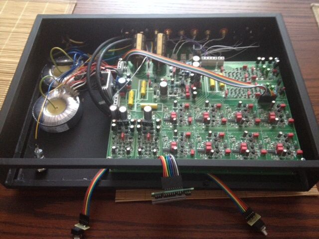

Wszyscy co dostali i jeszcze gdy reszta paczek dojdzie wyjścia sterownika do sterowania logiki na płytach głównych są na tych dołączonych wytrawionych płytkach dzielników napięć(pomiędzy rezystorami 51R i 68R.Dla jasności:

Też uruchomiłem na desce i dopisuję się pod tym co napisane wyżej.
Dzięki uprzejmości autora projektu i gościnności kolegi Dartmana , mogłem wczoraj posłuchać trochę tego układu.
Jest dobrze ! A nawet więcej niż dobrze.
-pre jest bardzo detaliczny,pojawiły się dźwięki których wcześniej nie było
-spora zmiana vokali-do tej pory z innymi pre dominowało dolne pasmo
-piękne,czyste i szczegółowe soprany
Tyle zauważyłem po przesłuchaniu dosłownie paru utworów.
Układ wniósł do systemu dużą muzykalność i subtelność:) Jak dotąd na mostkach klonów P7100 grających z Infinity Re90 właśnie tego brakowało-taka wisienka do potężnego basu i ogromnej sceny.To pre ujarzmiło potwora-szykują się chyba kolejne wydatki...

W opisie płytki sterownika zrobiłem błąd przy złączu on/off, jest on włączany przełącznikiem mono-stabilnym
poprawiony opis:
W tej małej przelotce (dzielniku) które były dołączone do płytek sterowników w pośpiechu niechcący pomyliłem numeracje wyjść jak kolega zauważył:)) dlatego zamieszczam poprawiony opis, jak któs podłączył a nie pomyslił plusa z minusem to nic by sie i tak nie stało;)
poprawiony opis płytki:
Idą małymi schodkami, odpaliłem c2810.
Jest trochę za wcześnie, aby w niedzielny poranek wszystkich pobudzić, więc gram na min.
Jest dobrze. Przestrzeń, lokalizacja, stereofonia.
Jeszcze bez wygrzania, pobił mojego Aleph L.
Góra - szczegółowa.
Średnie - miłe wybrzmienie.
Dół - zróżnicowany, energetyczny.
Edit: dół lekko wycofany. Potrzeba grania.
Pomimo minimalnego grania, pełne pasmo z równym wzmocnieniem. Co było problemem przy moim Aleph L. Przy minimalnym graniu brakowało pasma.
Na pewno jest kilka malutkich problemów, zresztą autor ma tego świadomość. Zważywszy na skomplikowanie układu i warunki DIY oceniam na 9. Jak wszystko co jest nowe musi co najmniej 100h pograć, aby dać końcową ocenę.

30h pracował bez przerwy. Wszystko stabilnie. Temperatura LM (z radiatorem) jakieś 36st.C. Podobnie trafo sterownika.
Mała sugestie.
- załączanie i wyłączanie po 2s przytrzymania włącznika. Sterowanie pewnie jest niskonapięciowe lub masą. Nawet srebrne styki będą powodowały niekontrolowane zał-wył.
- również przekaźniki selektora powinny zadziałać po 2s
Wracam do słuchania:))
Witam! jestem zainteresowany poskładaną i uruchomioną wersją ale czy przed wpisaniem się na listę można prosić o kilka fotek tego przedwzmacniacza ?
Mam prośbę do wszystkich kolegów co otrzymali konstrukcje aby powstawiali jakieś foty:))) mój poleciał w podróż chwilowo go nie mam, a zdjęcia są niskiej jakości jeszcze z czasów budowy. Generalnie co do sterownika konieczna jest przeróbka, dodam parę styczników do odłączania wyjść żeby można było śmiało go włączać pod aktywną końcówką, lepsze złącza, zasilanie, trafo itp
To chyba ten "w podróży" :)

i mój plac boju.

Tak na szybko upchniety pre do paczki
