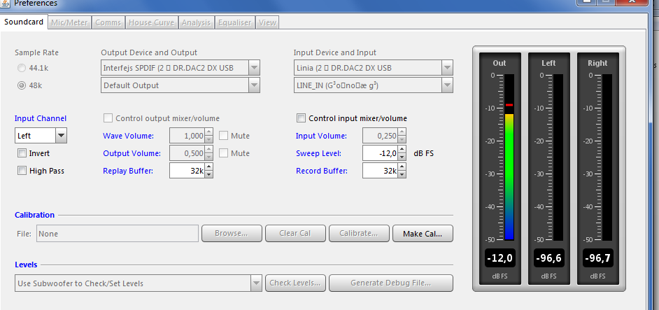

Dzisiaj chciałem zacząć przygodę z mierzeniem akustyki pokoju i jak zwykle coś nie działa.

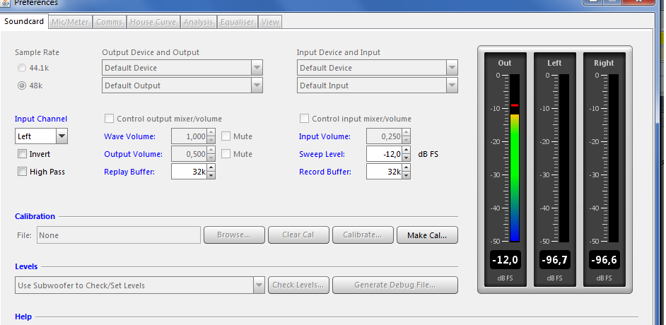

W programie eq wizard włączyłem kalibrację kart dźwiękowej i podłączyłem line in z line out, niestety bez efektu.
Wydaje mi się, że już wszystko pozmieniałem i nadal nie działa, proszę o pomoc i jakieś sugestie.
Sprzęt to zewnętrzny DAC DR. Dac DX D2, dźwięk wychodzi na line out jak na głośniki ale nie wraca z line in.
Podłączyłem radio do Line IN i przełączyłem source na Analog i wtedy mam sygnał na słuchawkach, ale kiedy chcę przesłać dźwięk do DAC przez USB musi być Digital.
Aktualnie kieruje się tym postem i zastanawiam się nad zakupem Behringer UCA202 jeżeli z moją nic nie wyjdzie.
