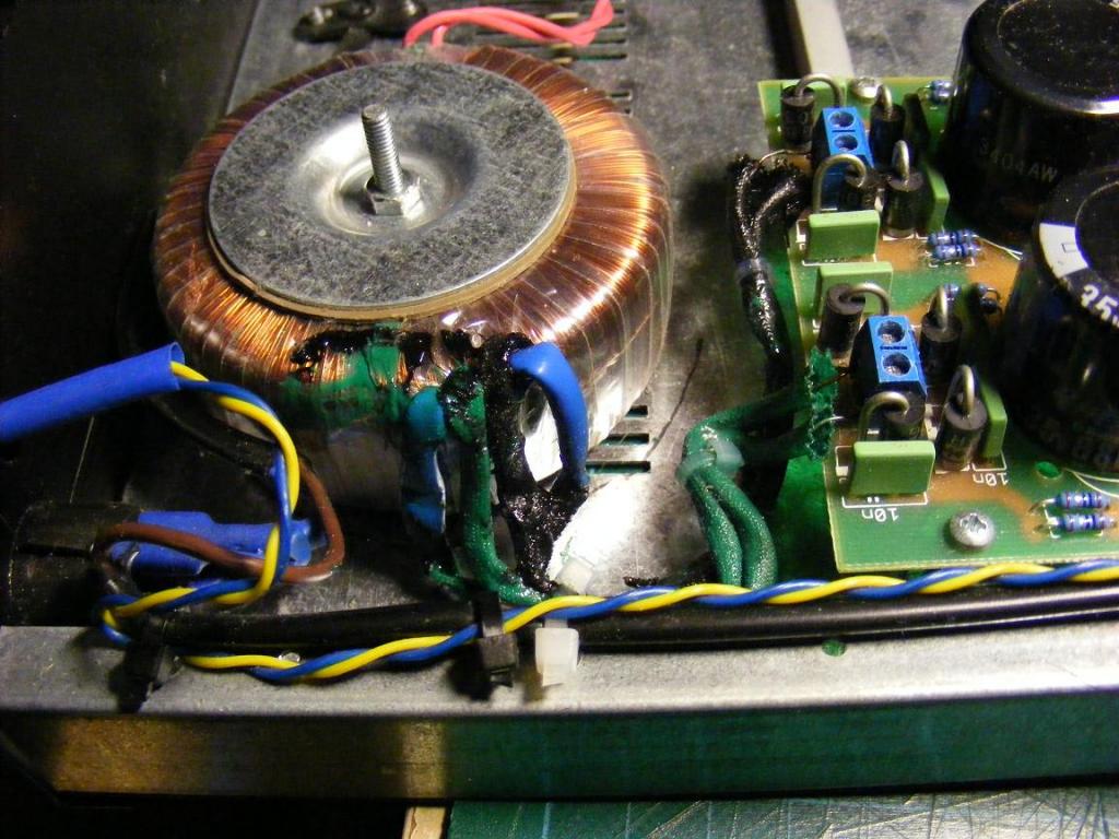

Z uwagi na odkrycie we własnym sprzecie DIY pędzonym trafami INDELA polecam przegląd konstrukcji posiadaczom tych traf
Po roku nieotwierania boxu zauwazyłem że izolacja na wtórnych wyprowadzeniach zamienila się z impregnowanych koszulek tekstylnych w lepką brudzacą trwale masę ."Upłynnienie'" spowodowało ewidentne zmniejszenie własności izolacyjnych .
Tym samym grożąc zwarciem w moze w konsekwencji i pożarem.
Co dziwne dwa identyczne trafa pracuajce w zasilaczu symetrycznym do Nudy, zachowały odmienny stan izolacji na wtórnych wyprowadzeniach.
Zielona i czarna w kolorze koszulka jest tymi zmieniajcymi stan skupienia. .
W załaczniu foto.

Coś takiego dzieje się z każda koszulka olejową i z chińszczyzna nie ma nic wspólnego .
Po czasie robią się lepkie jak by z nich coś wypływało i się rozpadają na końcach .
Takie koszulki stosuje się w łączeniach silników elektrycznych , różnego tupu gdzie uzwojenia razem z tymi koszulkami są zalewane lakierem elektroizolacyjnym który utwardza całość . No i wtedy to zjawisko nie występuje .
Tego tupu koszulki są znacznie bardziej odporne na temperaturę .

mam to samo na transformatorach z TOROIDY.PL, żeby było śmieszniej te matołki założyli to na uzwojeniu pierwotnym, musialem to wyciąć i założyć normalne koszulki termokurczliwe; pewnie zaraz się okaże, że było tak zrobione bo taka szajsowata izolacja ma "dramatyczny wpływ na dźwięk".

Wg mnie to, że popłynęła izolacja na wtórnym jest dowodem źle dobranego trafa.
Pod wpływem przeciążenia przegrzewało się wtórne i rozgrzewało izolację . Nie ma co winić za to żadnego z producentów.
