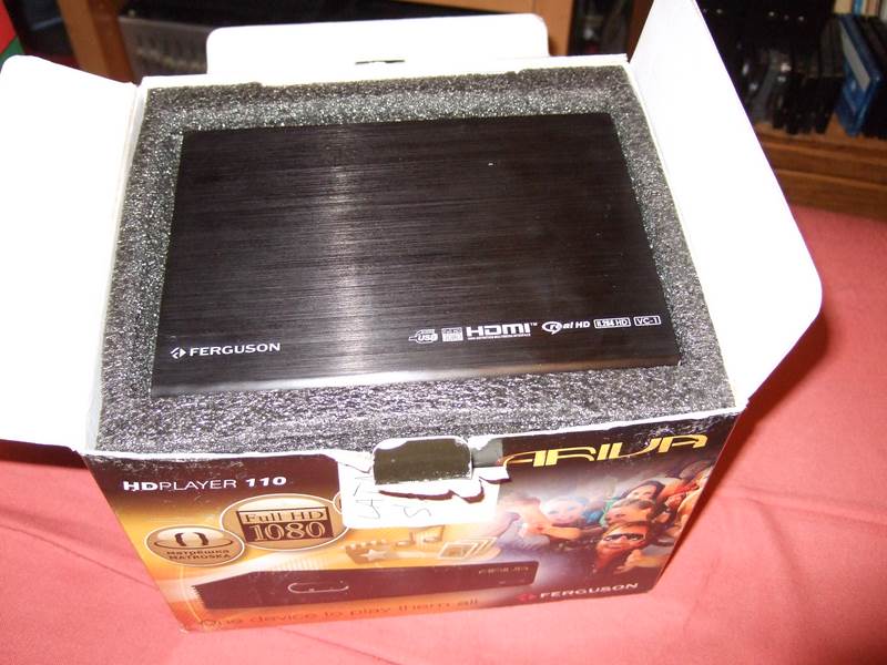

potrzebne mi było jakieś cuś do grania plików.
Zajrzałem na alledrogo i wybór padł na to:
Hidden Content
Hidden Content

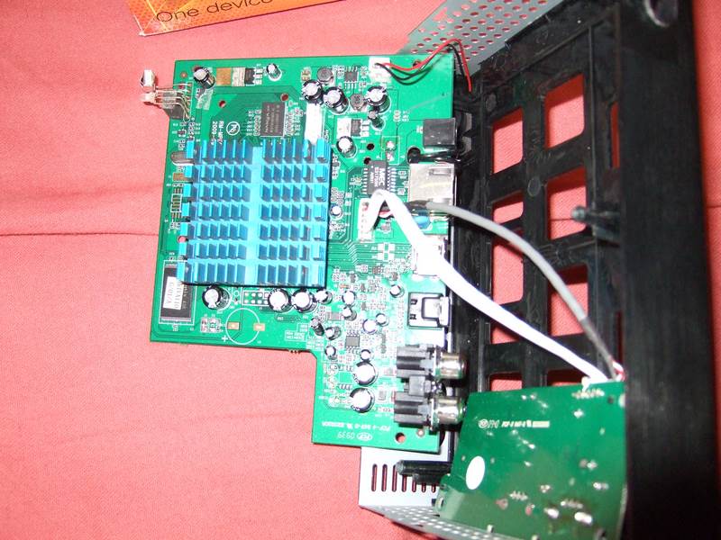

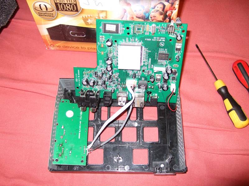

Zgodnie z opisem, w jednym latał radiator, drugi po starcie zawieszał.

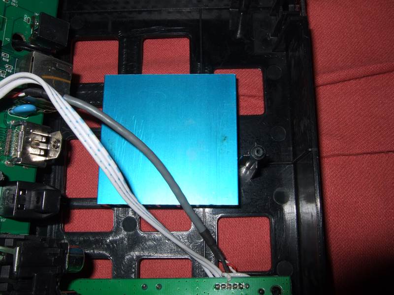

Rozebrałem. Dorobiłem radiator, od procesora, przymocowany do obudowy, posmarowany pastą wymierzone tak aby po założeniu płytki na miejsce i przykręceniu procesor był docisniety do niego.

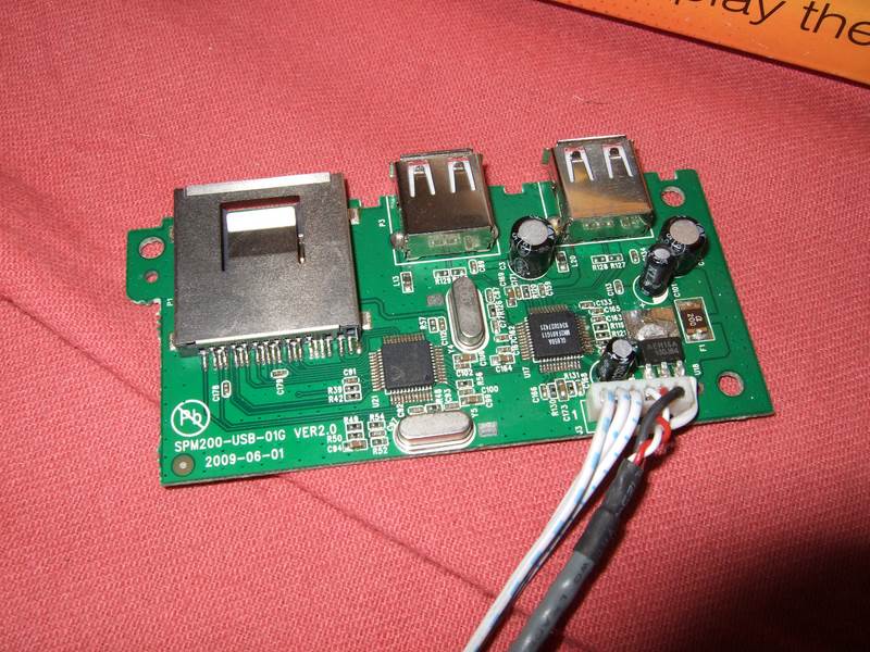

Odpaliłem, zadział, ale niestety jeden port usb sztywny drugi zrywał i zawieszał się w losowym czasie. Widać było ingerencję, jakieś dodatkowe przewodu itd.
Porty z układami przełożyłem z playera tego co się wieszał.

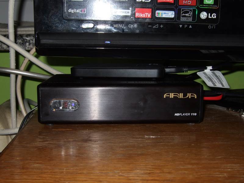

Działa :)

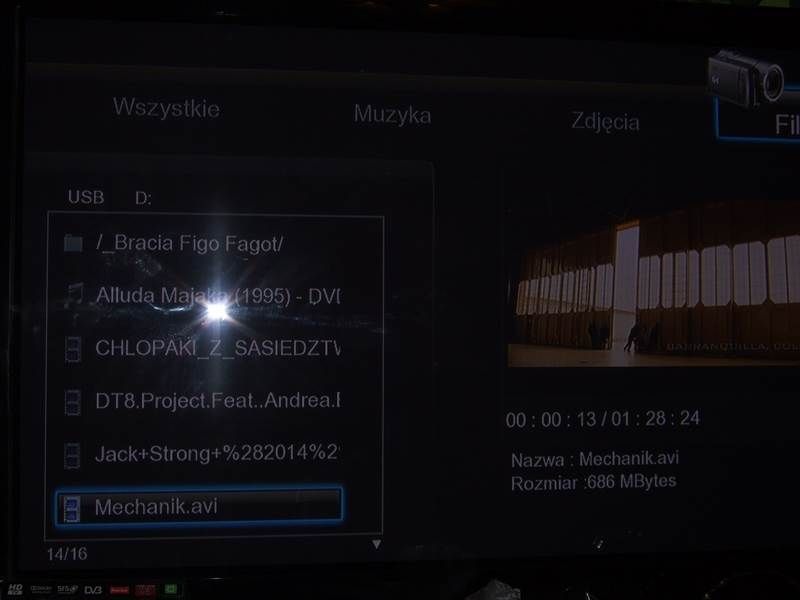

jakośc video bdb, jakość wbudowabego wyjścia audio takie tam typowe chiny, ale za to po spdif przez zawnętrzny Dac bardzo czysty, przestrzenny i szczegółowy.
Jakość obrazu i dżwięku po hdmi bardzo dobra, na tyle ile umożliwia to plazma.
Hd player pracuje w sieci takze przez wifi dongla po usb
Czyta wszystkie dyski i peny.
szybkość pracy średnia, oparte toto na linuksie z 128mb ramu. Wystarczy na codzien.
Jak na 35 zł z wysyłką, warto było.
