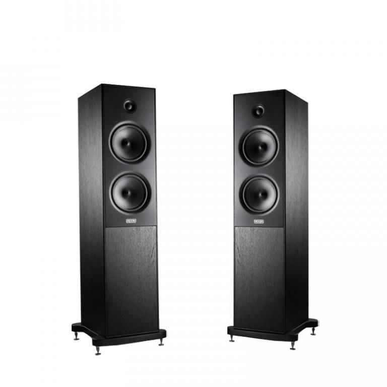

Zaproponuję Ci dobre kolumny, które być może na pierwszy rzut oka nie robią wrażenia wizualnego, ale podobnie jest z kolumnami Audio Note. Niezbyt piękne, ale grają pięknie. Proponuję Ci kolumny podłogowe Epos Epic 5. Brytyjska robota. Pięknie zgrywa się z elektroniką Creek Evolution II. Oczywiście powinieneś sam posłuchać, bo niekoniecznie to co mnie się podoba - może się Tobie spodobać. Ale tak to jest w audio. Trzeba się trochę nagimnastykować by mieć brzmienie w domu :)
Kiedyś można było je kupić za 3600zł za parę.
