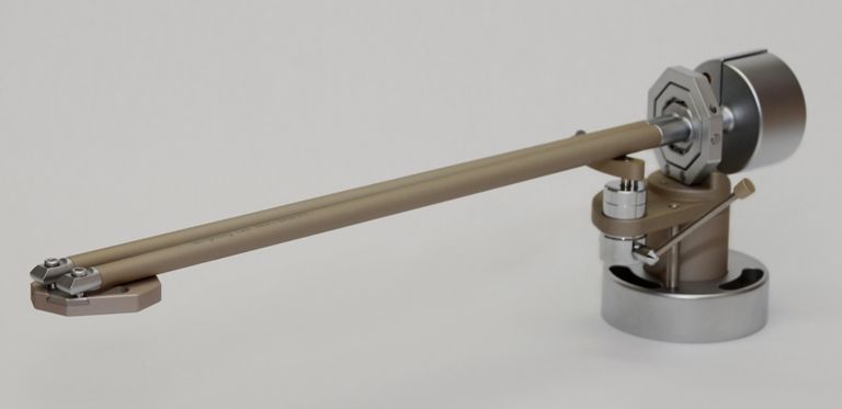

A ja wolałbym chyba coś ze stajni Thalesa. Np. ramię Simplicity:
Hidden Content
Hidden Content
Hidden Content
Hidden Content

Hidden Content
Ja już lecę.
Ramię imponujące, o cenę nie pytam bo chyba nie ma 12 cali :)
są również i 12", ale duużo droższe od 9".
