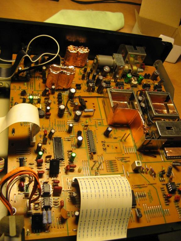

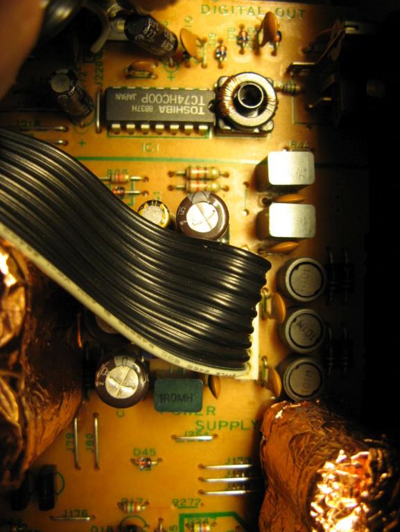

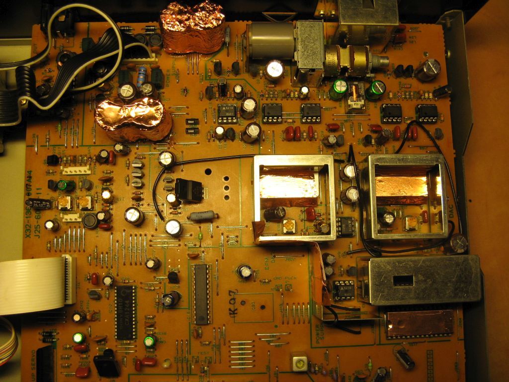

Trochę popracowałem przy tym 5010. Ponieważ nie byłem pewien satysfakcjonującej poprawy brzmienia tego odtwarzacza starałem się zminimalizować koszty i użyłem własnych elementów. Jak widać na załączonych fotkach w sekcji audio dac wylutowałem oryginalne standardowe Elny i zastąpiłem Nichiconami, Panasonicami FM i Elną Silmic II. Taki misz masz, ale wyszło ciekawie. Wymienione opampy JRC (tandem 4558, 4565) na BB 2604AP. Reszta na razie została, później może na coś wymienię, na pewno trzeba coś zmienić w sekcji EFM Decod, bo w słuchawkach brzmi nieciekawie ( dość ostro i zniekształcenia). W sekcji zasilania zdecydowałem się zastąpić Elny 1000uF i 2200uF Nipponem KM 2x2200uF 25V i 2x4700uF 16V. W sekcji cyfrowej z uwagi na brak OS-CON wstawiłem na razie bipolarne Nichicony, nie wiem czy to dobry wybór. Ogólnie kondensatory za wyjątkiem tych czterech podstawowych w zasilaniu wymieniłem na takie same pojemności jak w oryginale. Na razie się wygrzewa, ale poprawa jest b. wyraźna i to napawa mnie optymizmem. Jest jeden problem w sekcji zasilania: jak widać na fotce brakuje jednej z cewek, która jest zastąpiona rezystorem. Nie mam schematu (jak dotad nie mogę znaleźć w Sieci) Nadruk na płycie (pod rezystorem) to L7 i symbol cewki, ale to chyba dławik. Proszę Kolegów o pomoc, czy należy wymienić ten rezystor i co tam wstawić ( oryginału raczej nie dostanę). Ponadto czy trzeba coś wymienić jeszcze w zasilaniu z uwagi na zwiększone kondensatory ( diody i te dławiki?).
