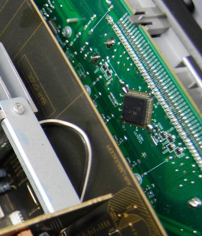

Jeszcze trzy zdjęcia, szczególnie mnie drugie interesuje, dziwny nalot jest na tym układzie tak jak by był już wymieniany lub złapał wilgoci:

Na tych zdjęciach nie widać jakiś przeróbek na pierwszy rzut oka, możesz jeszcze wrzucić zdjęcia głównych tranzystorów (tych na radiatorze) ale raczej nie były wymieniane, bo rezystory emiterowe są oryginalne. Obejrzyj dokładnie w środku ten wzmacniacz czy nie widać jakiś modyfikacji/napraw (inne luty, innych firm kondensatory itp.) to mogłoby jakoś naprowadzić. Przyjrzyj się tym dwóm głównym kondensatorom (czarne elny) na zdjęciu wydają się trochę wybrzuszone - chociaż ten wzmacniacz nie jest taki stary by kondy wyschły już. Ale jeśli buczenie jest równe w obu kanałach i narasta wraz z zwiększeniem głośności to może być wina jakiegoś kondensatora który nie trzyma już parametrów. To, że szumi nawet wtedy, gdy nie ma podłączonego źródła, wskazuje na to, że winny jest Denon, brak szumu gdy nie ma podłączonego sygnału cyfrowego tego nie wyklucza, bo te AVRy które miałem, bez sygnału cyfrowego automatycznie są w trybie mute, w tym pewnie też tak jest. Niestety nic więcej Ci nie jestem w stanie pomóc :(
Dopiero teraz mi się wyświetlił Twój post. Faktycznie ten scalaczek wygląda jakby go ktoś przelutował, nie mam już AVRa żadnego w domu ale na jednym zdjęciu które kiedyś zrobiłem widać taki sam scalak, trochę się różni od Twojego, a biorąc pod uwagę fakt że ta kostka kosztuje ponad 200zł to raczej na pewno by tam naprawiający wstawił zamiennik. Sęk w tym, że ten układ odpowiada za wyświetlacz i raczej nie powinien powodować takich problemów jak u Ciebie. Napisz coś więcej o tej usterce, czy zawsze się tak działo? Czy kupiłeś używany i tak już miał?post-31012-0-57228500-1396306572_thumb.jpg

(...)Przyjrzyj się tym dwóm głównym kondensatorom (czarne elny) na zdjęciu wydają się trochę wybrzuszone - chociaż ten wzmacniacz nie jest taki stary by kondy wyschły już. Ale jeśli buczenie jest równe w obu kanałach i narasta wraz z zwiększeniem głośności to może być wina jakiegoś kondensatora który nie trzyma już parametrów. (...)
Też odnoszę wrażenie, że obie Elny są wybrzuszone. Było to moje pierwsze spostrzeżenie na tym zdjęciu.
Co z nim było robione nie wiem, już tak miał jak go dostałem w swoje ręce. Możliwe, że był wymieniany, bo tylko tam są tak widoczne ślady po fluxie czy co tam było zastosowane. Te kondensatory w rzeczywistości nie wyglądają na wybrzuszone, to wina padającego światła z flesza, ale jeszcze się upewnię. Co zauważyłem, to szum jest czasem bardziej słyszalny czasem mniej, ale znalazłem już serwis, gdzie mi to zdiagnozują i ewentualnie naprawią, lub chociaż wycenią. Kondensatory można w ogóle dla zasady wymienić, to nie jest duży koszt, a wymianę mogę przeprowadzić sam, żaden problem, jak szum będzie dalej, to przynajmniej jedna możliwość odpadnie i będzie wiadomo, że trzeba szukać dalej. Z tym scalakiem to możliwe, że to od niego, bo np w Kenwoodzie już miałem taki przypadek, że za załączanie się zabezpieczenia i szumy w kolumnach, oraz losowe zmiany głośności były odpowiedzialne 4 zimne luty przy wyświetlaczu, także biorę pod uwagę każdą możliwość. Pytam, żebym mniej więcej wiedział co i jak i żeby się upewnić, czy to może nie jakaś wada fabryczna serii lub coś, bo z Denonami nie miałem wiele do czynienia. Zatem dziękuję bardzo za wszystkie odpowiedzi, jakby komuś coś przyszło jeszcze do głowy to bardzo byłbym rad, gdyby się tym podzielił :)

Z tym scalakiem to jeszcze jest taka sprawa, że tam wszystkie są tak pociapane kalafonią więc zastanawiam się czy rzeczywiście były ruszane.
