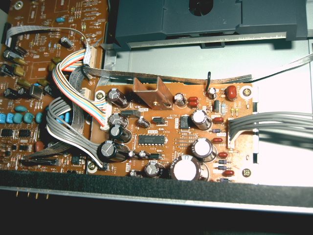

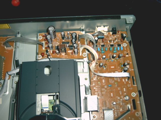

Witam . Chcę poprawić konkretnie dolne pasmo w tym odtwarzaczu , czyli niskie tony ( bas jest mięsisty ,rozciągnięty ,brakuje mu dynamiki ) . Zmiana wzmacniaczy operacyjnych nic nie wnosi jak by coś filtrowało niskie rejestry . Macie jakieś pomysły bo szkoda mi go sprzedawać i szukać znowu czegoś w miarę rozsądnego ( chodzi o dostępność lasera ) .

Z fotek wydaje mi się, że środek nie był modyfikowany.
Nic dodatkowych odsprzęgów na scalakach nie widzę.
Może warto spróbować na krótkich nóżkach jakieś kondy foliowe rzędu kilkaset nF nadlutować na nogi zasilania każdego ze scalaków co tam siedzi ?
Nie mam pod ręką konkretnie schematu tego urządzenia, więc trudno powiedzieć, czy tam jaki filtr wycinający basy wsadzony jest ...
A może on po prostu "muli" z racji na to, iż to jest wykonanie tzw. "standardowe fabryczne" ?
Te odsprzęgi to tak czy siak warto wrzucić. A elektrolitów to na szynach zasilających tu czy tam też nie zaszkodzi dorzucić.
Te działania powinny ogólnie poprawić dźwięk, choć trudno zgadywać, czy akurat basową przypadłość w ten sposób poprawisz.
Jak znalazłeś gdzieś serwisówkę pdf / schemat do tego klocka, to wklej go tutaj jako link, może kto łebski spojrzy i poszuka, czy tam jakieś układowe coś dziwnego siedzi, co z tym basem może taki dziwny efekt dawać.
A tak w ogóle to może w ogóle wywal te opampy i wstaw sobie normalny solidny buforek lampowy. Po co te pół środki ?

Chcę dołożyć drugie trafo bo jest miejsce . Generalnie zle nie wygląda w środku ale dzwięk nie powala . swoją drogą te kondy mają z 20 lat może warto je wymienić ?
