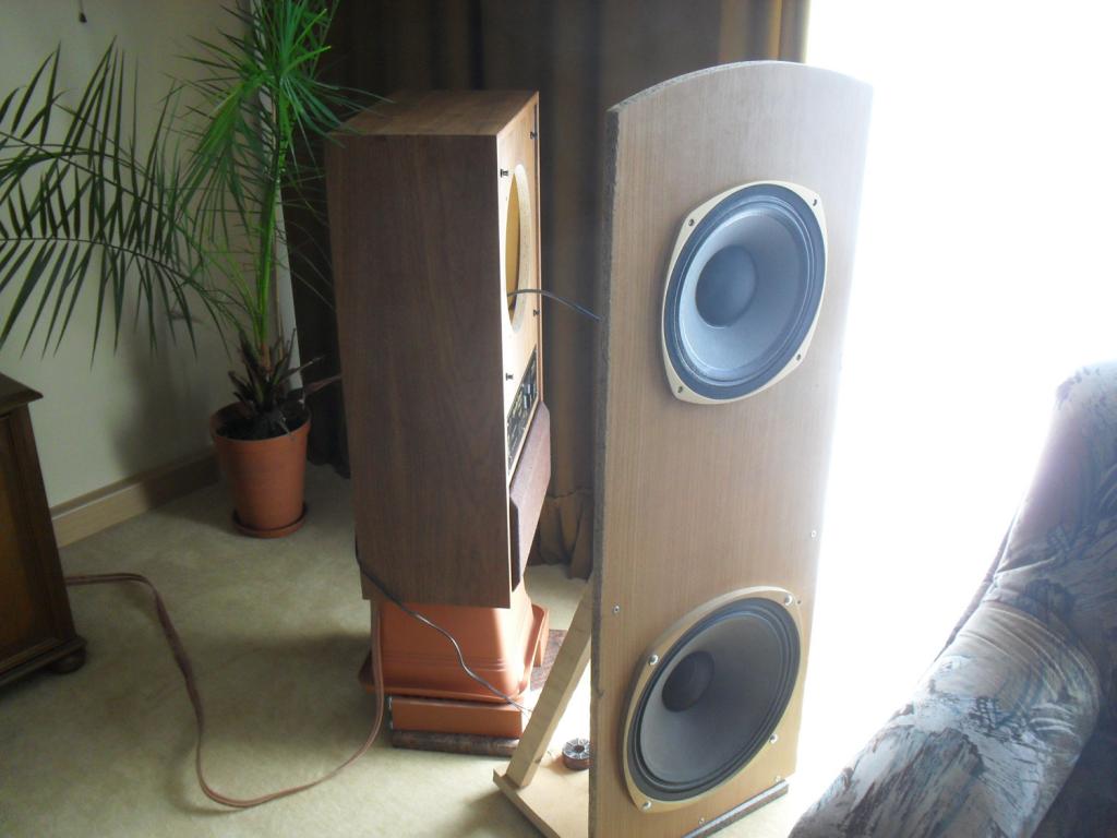

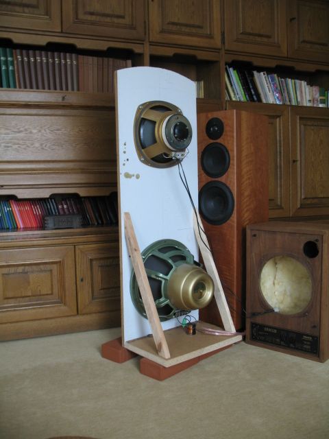

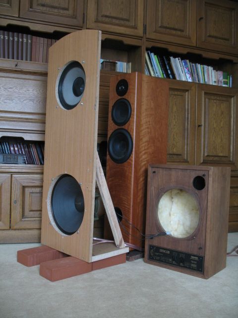

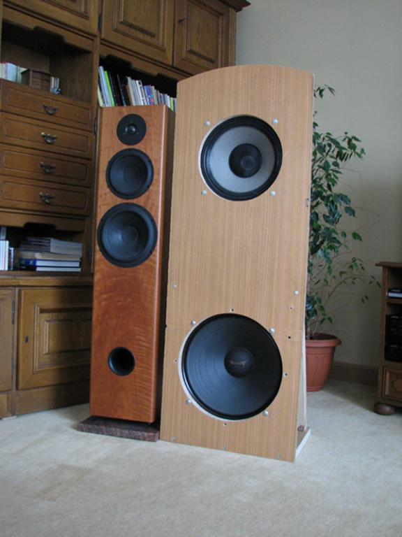

Aaaa... przed laty takie proby u mnie rowniez mialy miejsce na prowizorycznych dechach - sciaganie z zagranicy coaxow 12-to i basowcow 15-to calowych Tannoya i innych niebrzydkich basowcow.
Na dowod pare fotek z tych, ktore sie jeszcze zachowaly:
>Azus
Tak, to je prezentowalem juz do sprzedazy - oddzialywanie psychologiczne na potencjalnego nabywce :-)))
Chociaz pewnie takie dzialania nie byly potrzebne, bo wszystko co kupowalem bylo w stanie idealnym, wrecz gabinetowym i z dalsza odsprzedaza po testach nie bylo zadnych problemow - wystawione i zaraz sprzedane.
