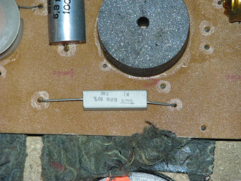

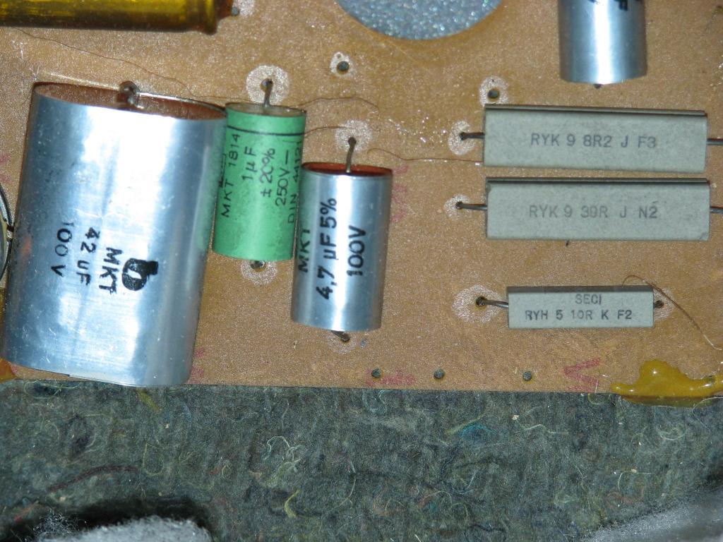

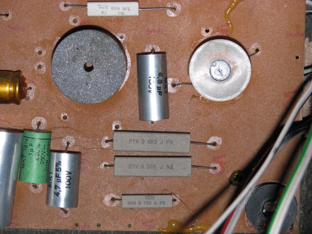

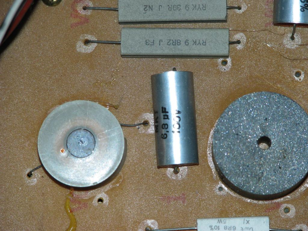

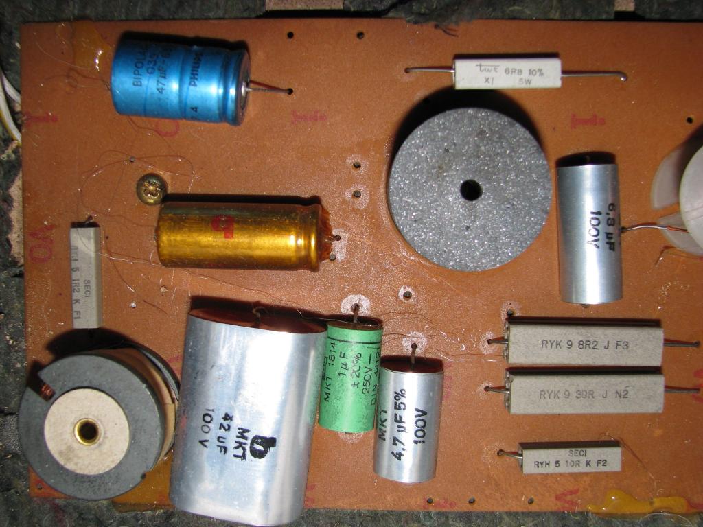

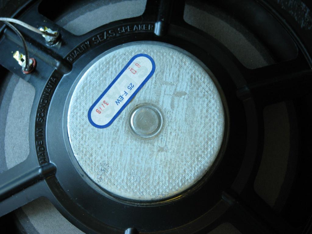

Poniżej fotki fabrycznych zwrotnic i magnes z "nowego" głośnika.

Wydaje mi się, że właśnie dał tego Seasa z Qts = 0,35 i 89 dB spl przeznaczonego wg. producenta do OZ o objętości 25 do 40 l:
Trzeba tłumić chyba całą resztę pasma, łącznie z korektą BS; albo odrzucić logikę producenta i dorobić BR, albo szukać innego głośnika z większym spl?. Bredzę, ale świadomie...R.
25F-EW - dość wysoka efektywność, co dałeś zamiast niego?
No właśnie tego Seasa wstawiłem zamiast :) Wcześniej był jakiś mniejszy chyba też Seas (albo może Vifa, nie pamiętam)

25F-EW to zabytek klasy zerowej, dlatego myślałem że to one były oryginalnie. Jeżeli było co innego, zrobiłbym chociaż pomiar rezystancji cewek pierwotnych głośników.
Pierwotne głośniki lotem koszącym umieściłem w kuble na śmieci jakieś trzy lata temu :)

W takim razie najlepiej byłoby siąść z czujnikiem zwarć i rozkminić schemat.
Jeżeli to nie wchodzi w grę, zmierzyłbym omomierzem rezystancję średniaka i tweetera (same głośniki, po odłączeniu od zwrotnicy) a następnie dorobiłbym tłumiki (L-pady) tłumiące o te 3dB przykładowo, ale nie zmieniające impedancji żeby filtry nie zgłupiały.
Przykładowo - jeżeli średniak ma Re równe 5.5ohm, to możemy spodziewać się minimum impedancji na poziomie 6.5ohm (+20% albo trochę mniej).
Żeby stłumić go o ok. 3dB bez zmiany impedancji, potrzebujemy dać mu równolegle opornik 18ohm (moc 10W powinna raczej wystarczyć, opornik dostanie ok. 3x mniej mocy niż głośnik) a następnie do takiego połączenia szeregowo 1.8ohm o mocy też 10W. To traktujemy jako nasz nowy głośnik, 3dB cichszy i podłączamy do tego kabel idący ze zwrotnicy.
Jeżeli Re jest inne niż 5.5ohm, powyższe wartości oporników należałoby przemnożyć przez (Re / 5.5ohm).
Dla tweetera robimy to samo, tyle że oporniki mogą być nawet 5W.
Jeżeli w zwrotnicy są obwody korygujące impedancję, albo filtr polega na indukcyjności cewki tego czy tamtego głośnika, to może nie zadziałać, dlatego rada z rozkminieniem schematu pozostaje w mocy, ale lepszy taki praktyczny przepis niż nic.
