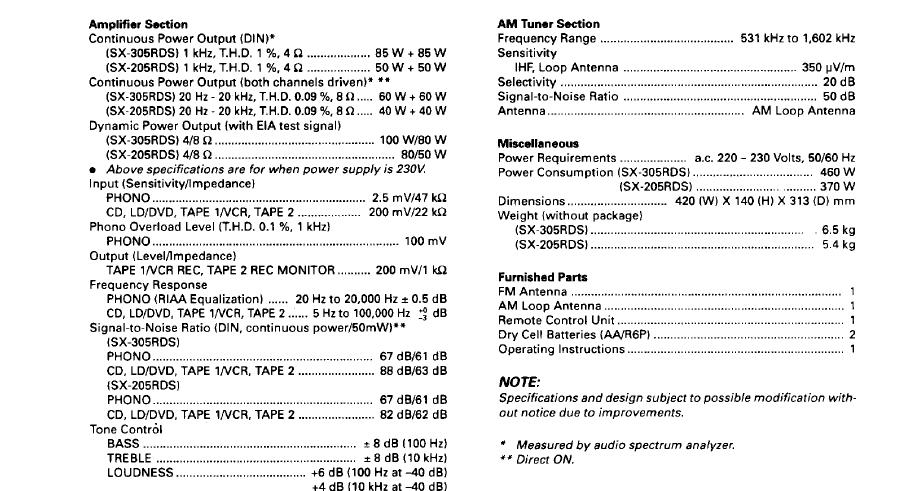

Wszystko jest chyba OK z radmorkiem zobacz parametry wyjścia radmorka i jakiegoś amplitunera ( wyjście REC ) .

Zakładając 47 kOhm na wejściu tego Pioneerka, to jeśli wyjście magnetofonowe ma 0,1 mV/ kOhm, wyjdzie i tak tylko z 5 mV, a wszystkie urządzenia miały od pewnej daty czułość rzędu 500 mV, więc sygnał jest 10 x za mały.
Standaryzacja w górę żeby uciec od poziomu szumów, ale to było dziesiątki lat temu...
W Radmorze są pewnie dzielniki oporowe; jak ktoś ma smykałkę, to pewnie mógłby coś z tym zrobić przy użyciu schematu. R.
