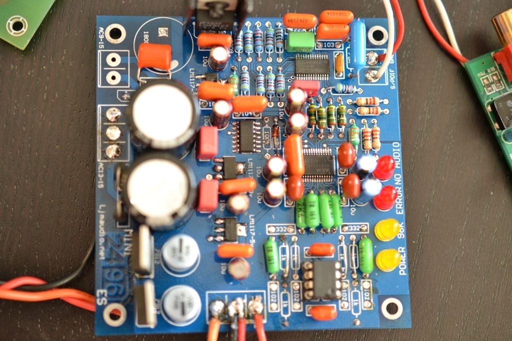

Złożyłem już chyba słynnego DAC-ka:
Hidden Content
Wszystko ładnie pięknie, tylko czasami pojawiają się trzaski, takie trochę ala jak z płyty winylowej. Co ciekawe u mnie na SONY-m TA-FB730R sa dosyć rzadkie, to u kumpla na lampie były dużo częściej i dużo głośniejsze. Ktoś ma jakikolwiek pomysł? Od 3 dni gapię się na płytkę i nie wiem co za cholera...

W moim DAC`u trzaski były spowodowane zbyt niskim zasilaniem kostek CS8412, SM5813AP, więc miernik do ręki i do roboty.
Potwierdzam, miałem podobny problem niedawno. Po zmianie trafa na bardziej wydajne problem zniknął.

Oczywiście, że sprawdzałem napięcia. Zasilam go z trafa 50VA, więc bez przesady. Poprawiłem luty przy kości też nic nie dało.

Somek nie obraż się ale my znamy Twoje kombinacje z zasilaniem układów, np clon HA.
Wystarczy, że na VA VD w CS 8416 będzie 3,0V lub 3,7V i już masz trzaski. Musibyć 3,3V.
Użyj odpowiednich transformatorów najlepiej na kształtach EL i zmierz napięcia
CS 8416 i AK4396.
Dokładnie! Transformator to jedno, a odpowiednie napięcia po stabilizacji to drugie.
Poza tym jakie napięcia ma transformator? Nikt nie jest jasnowidzem. Transformator może mieć 50W na uzwojeniach głównych i 50mA na pomocniczych.
Jaki długi i jakiej jakości jest kabel spdif?
Czemu jeszcze nie wstawiłeś zdjęcia? Najlepiej z obu stron.

Zaskoczę was, nie nie jestem idiotą. Umiem zmierzyć napięcie i umiem spojrzeć do noty katalogowej. Napięcia w granicach 3,4V i 5,2V czyli w granicach normy.
Trafa jakich używałem: 40VA 2x15V i 50VA 2x12V.

Trafka są o wiele za mocne. Wystarczą 6W i 8W.
Takie mam pod ręką, poza tym w zestawie chyba tez będzie jakieś pre.
Ale kabel sygnału cyfrowego jest zaje fajną ćwierć skrętką o oporności 75R :)
Przy tej odległości nie ma znaczenia. Chwilę temu był po I2S podłączony CM6631 i było to samo.
Za duże trafa wprowadzaja zniekształcenia, szumy itd. Zbierają syfy z powietrza i przekazuja dalej. Dla pre powinno byc osobne zasilanie.
Takie trafka w Indelu i u Piekarza sa po kilka złotych.
