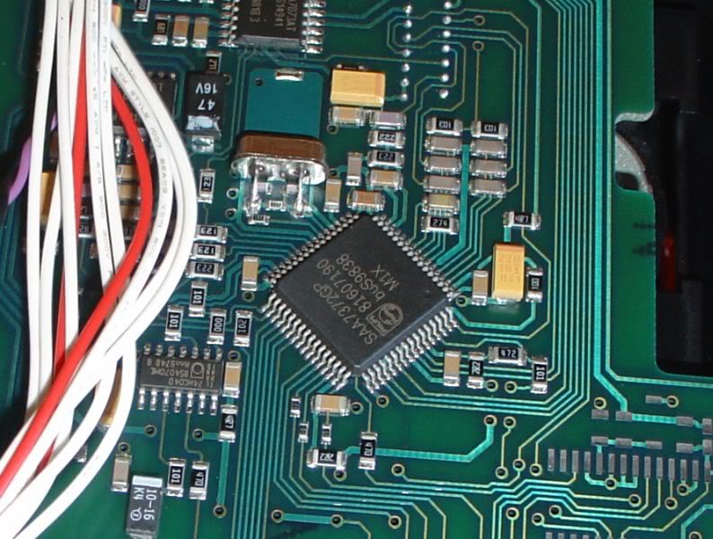

Zwracam się do Was o pomoc. Otóż muszę doprowadzić płytkę sterowania napędem doprowadzić do stanu fabrycznego. Niestety nigdzie nie mogę uzyskać schematu bądź nawet informacji o brakujących elementach. Z serwisami i taką informacją zawsze jest problem. chociaż jak się dowiedziałem, po prostu tej informacji nie mają, a chętnie wyciągną kasę.
Na załączonej fotografii zaznaczone są miejsca po brakujących elementach, zdążyłem ustalić, wartość rezystora, brakuje dwóch kondensatorów.
Układ jest na SAA7372GP, do tego widnieje napis Premium 7050, czyli układ systemowy Philipsa określany jako CD7.
Dodaję jeszcze znalezione w sieci zdjęcie płytki w stanie fabrycznym.
Nie myśl - słuchaj.
Wynika z tego, że aplikacja jest standardowa, udało mi się poszukać część (patrz foto).
W każdym razie nie wiem po jakiego grzyba jest potrzebny ten kondensator między VRH (wyjście napięcia odniesienia z ADC) a VRL (wejście napięcia odniesienia dla ADC)
