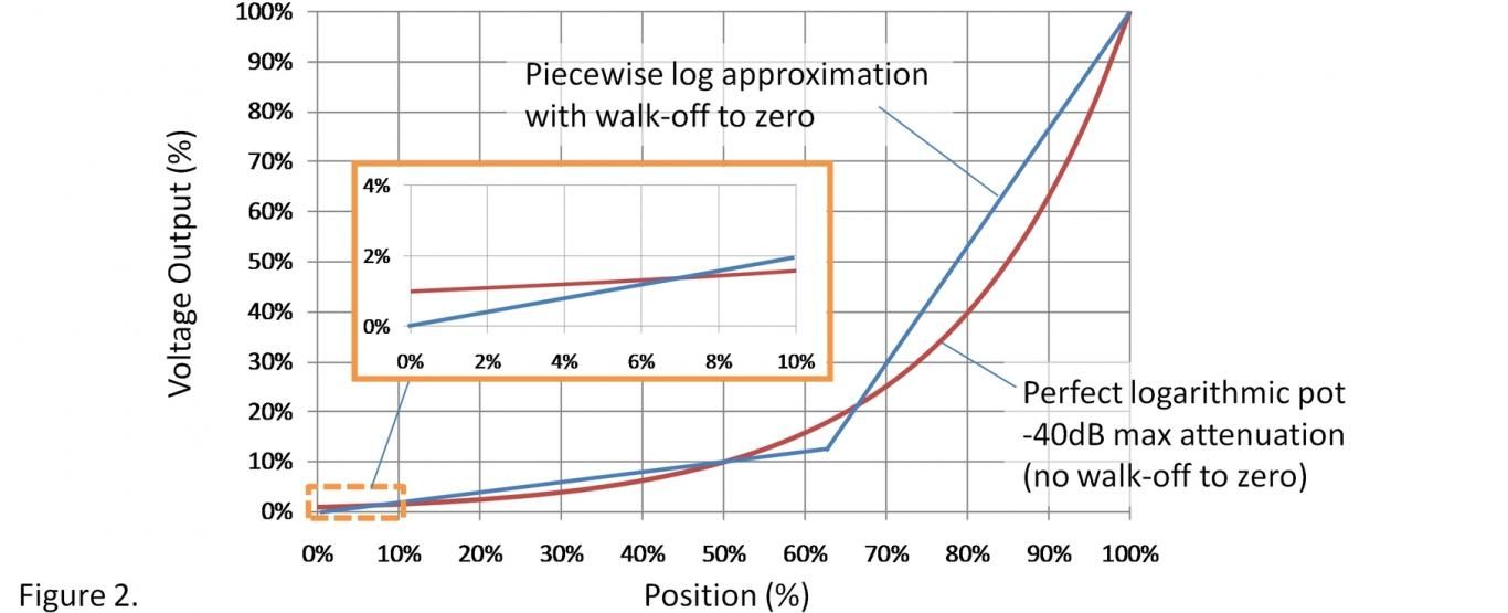

znalazlem na elektordzie takie cos
to z wygieta charakterystyka to chyba ta opcja z dodatkowym rezystorem miedzy masa a potkiem...
Chyba nam chodzi o to samo:-)
to jest o uzyskaniu charakterystyki log z potka liniowego (przy okazji można wyrównać nieliniowość kanałów) a Tobie chodzi o "spłaszczenie "charakterystyki logarytmicznej potka.Jest to dopiero punkt wyjścia do eksperymentów i pomiarów,chętnie bym zobaczył co z tego wyjdzie
