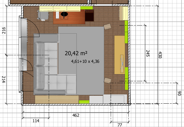

Próbuje zmierzyć się z tematem akustyki pokoju, w którym słucham muzyki.

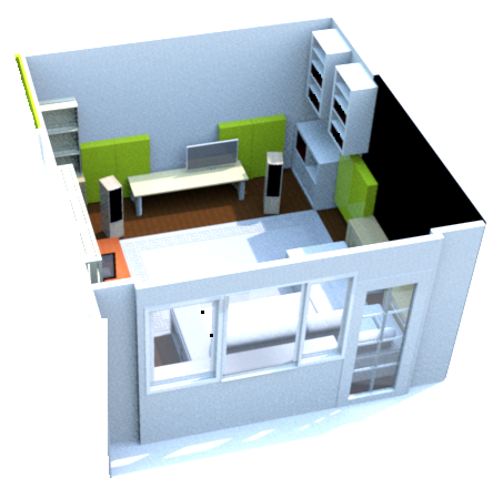

Plan pokoju jak na obrazku:
Na środku dywan shaggy, za kolumnami nad telewizorem ściana dla obrazu z projektora. Nie ma wstawionych drzwi po lewej.
Widok 3D:

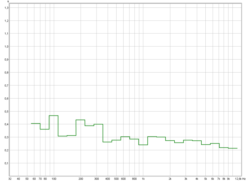

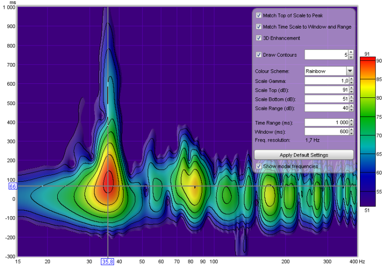

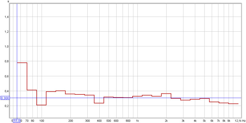

1) Po pierwsze zrobiłem pomiar RT60 (w załączniku) i wyniki trochę mnie zaskoczyły. Do niedawna miałem jeszcze metaliczny pogłos w pomieszczeniu (wyeliminowany), spodziewałem się dużych wartości, a tu jest około 0,3 dla większości częstotliwości. Jak to interpretować? W różnych źródłach podają, że do słuchania muzyki to dobrze by było mieć 0,8-1? Jak odsłonie zasłony i zostawię gołe okna, to wartość rośnie do niecałych 0,4.

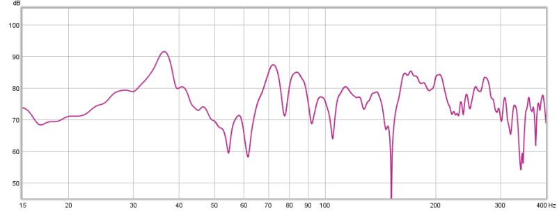

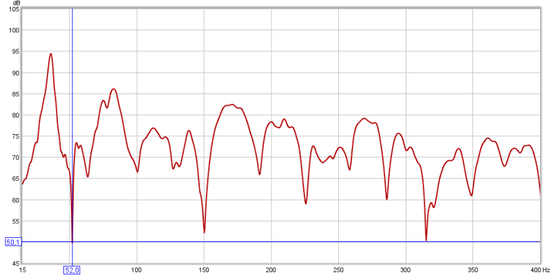

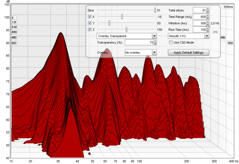

2) Druga sprawa to problemy z basem, ukazane dobrze na pomiarach. Górki na 35 i 82 Hz (zwłaszcza ta na 35 ma wielki ogon w czasie). A do tego dołek na 51 Hz? Jakieś pomysły?
3) Ustroje. Co i gdzie jest sens dawać. Myślałem o rozpraszających po bokach (zostawiona dziura po prawej, po lewej zamiast krzesła) i ewentualnie za kolumnami - obok TV (do jego wysokości). Które ważniejsze? Czy takie niskie coś dadzą?

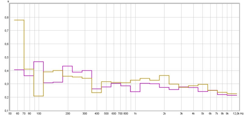

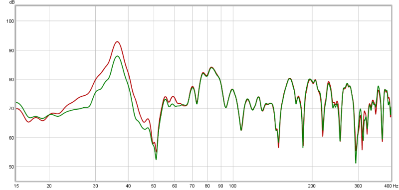

Pierwszy pomysł - zatkanie otworów bass-reflex....zawsze coś tam dało z podbiciem. Efekty w załączniku - niższy wykres z zatkanym, wyższy otwarty. Szkoda, że przez umiejscowienie kolumny tak znacznie różnią się poziomem basu między sobą.
ad1. Do słuchania muzyki w pomieszczeniu tej wielkości optymalny czas pogłosu to 200-350 ms, nie wiecej.
ad2. Na Twoje problemy z basem najlepsze bedą rezonatory Helmholtza, nastrojone na 35 Hz. 2 szt. > 100 litrów powinne wystarczyć

Wychodzi na to, że RT60 jest ok, co mnie cieszy. Gorzej z basem.
Rezonator Helmholtza ma bardzo wąską charakterystykę. Domyślam się, że jest niezbędny przy tak dużym rezonansie. A jak sobie w tej sytuacji poradzi takie coś

Na razie skończyłem na ustawieniu: prawa zamknięty br, lewa otwarty br, poduszki w rogu. Komoda wysunięta do mnie (niestety skraca pierwsze odbicia). Sumaryczny bas z obu kolumn nie wyszedł tak źle - dziurę trochę uzupełniła druga sztuka (załącznik).

Jakie kolumny schodza plasko do 35 Hz? Tak z ciekawosci na czym kolega gra?
Przy 35 jest rezonans pokoju, który aż za mocno podbija dół. Kolumny kończą trochę wyżej.
35 Hz bym się nie martwił, bardzo rzadko muzyka schodzi tak nisko, choć to zależy jakiej muzyki Kolega słucha
co do 51 i 82 Hz proponowałbym poeksperymentowanie z usytuowaniem kolumn i miejsca odsłuchu - czasem przesunięcie o 20 cm robi różnicę, słucha Kolega siedząc na dużej sofie więc może spróbować różnych wariantów z przesunięciem trójkąta stereo w prawo lub lewo, z zachowaniem wewnętrznej symetrii oczywiście (odległości kolumny-słuchacz), natomiast niewielka asymetria usytuowania trójkąta względem ścian bocznych nie powinna wpłynąć na panoramę stereo a może dać odczuwalną poprawę na basie

Zrobiłem sobie 8 paneli PT80 (łącznie 4 m2) ale efekty nie są do końca dobre. Panele rozmieściłem jak na rysunku (kolor zielony) - w miejscach pierwszych odbić (na i pod stołem oraz po prawej na ścianie), oraz za kolumnami.
Tonalnie wyszło to całkiem fajnie - góra się uspokoiła, jest więcej średnicy, bas jakby lepiej kontrolowany. Ogólnie na plus.
Niestety negatywnie to zadziałało na scenę dźwiękową. Zwłaszcza panele w miejscach pierwszych odbić powodują przybicie dźwięku do kolumn. Dodatkowo mam wrażenie, że im coś jest dalej na scenie, tym bardziej stłumione - jak za coraz większym kocem. Znów jak usunę panele, to dźwięk się robi bardziej męczący, z dominującą górą.
W pomiarach wyszedł oczywiście krótszy czas pogłosu, choć tonalnie dużej różnicy nie widać.
Co o tym myślicie? Jakieś inne rozwiązanie, by nie zabijało sceny?

Rozpraszacze w miejscach pierwszych odbić, a pochłaniacze w innych miejscach żeby zmniejszały czas pogłosu i nie psuły tyle z kreowania sceny.
Odnośnie małej różnicy w czasie pogłosu to te 8 ustrojów może się wydawać duża liczbą. Natomiast pod względem powierzchni to zaledwie 1/22 powierzchni pomieszczenia, dlatego taki efekt.
