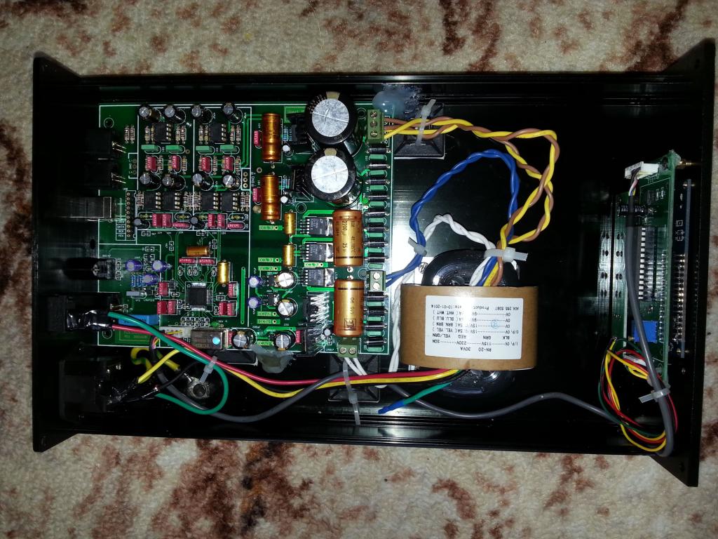

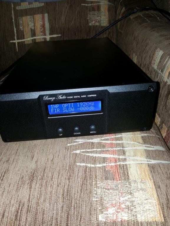

Witam , mam problem z gniazdem coaxial ,ale moze od poczatku. Zakupilem daca na ukladzie ES9018 z ebay na plytce 4warstwowej z 6opampami ad797 rezystorami welvyn kondensatorami elna for audio nichicon oscon itd... Dac wyglada swietnie i gra rewelacyjnie i tu jest problem gdyz gra tylko na optycznym wejsciu. Posiadam blu ray Sony bdp s300 ktory ma optyke i coaxiala , przez optyke dziala dac na swoim wyswietlaczu pokazuje 48khz i muzyka gra rewelacyjnie , podobnie jest gdy podlacze pod komputer i tam rowniez gra rewelacyjnie na 48 96 i 192 khz i tyle tez wtedy wyswietla dac na swoim lcd. Specjalnie zakupilem nowego dvd lg bp 542h czytajacego dvd audio flac itd posiadajacego tylko coaxiala hdmi i innych do obrazu i analog 2xrca. problemjest taki iz coaxial nie chce grac z daciem . Sony jak i dvd lg nie chce wspolpracowac z daciem na wyswietlaczu daca wciaz wyswietla sie nlock - nie ma sygnalu... dodam ze dac gral tylko przy pierwszym uruchomieniu przez 1 minute przerywajac co kilka sekund sygnal po czym zamilkl na stale..jest mozliwosc zeby dac uszkodzil sobie coaxiala? przeciez coaxial jest polaczony z optyka a optyczne wejscie gra super dac gra zjawiskowo.. jest to mozliwe ze coaxial w sony i lg nagle padly?
Pidejrzewalem kable bo uzylem do tego 1m interkonekta audionovy , probowalem tez kabel koncentryczny 75ohm i bez skutku...wciaz nlock. podaje wam fotke gniazda daca wszystko tam wydaje sie dobre pomiedzy masa a sygnalem + coaxiala jest smd 75ohm dalej 10k kondensator wszystko jest sprawne...raczej niemozliwe ze padlo coaxial w sabre es? skoro optyka dziala... dzis sprobuje z optyki blu raya sony wyciagne sygnal + i podam do + coaxiala w dacu moze to transporty maja padniete coaxiale... mierzylem na nich napiecia ipodczas muzyki jest 0v no moze czasem wzrosnie do ok 0.2v przemiennego. Macie jakies pomysly? Aha blu ray i dvd maja ustawione audio na PCM cyfrowo .

Dodaje fotki .
Podejrzewam selektor elektroniczny układ na płytce lcd .
ok juz chyba mam albo dalem zbyt dlugi i kiepski kabel sterujacy od daca do lcd albo jest tam zimny lut, po dotknieciu wyginaniu kabla dac coaxial odzyl zacal pokazywac 96 khz ( puszczalem akurat plyte dvd 24 bit 96 khz ) wiec dac dziala problem tkwi w kablu sterujacym gdyz tasma jest za krotka a chcialem moj dluzszy kabel poprowadzic ladnie obok daca co widac na fotkach... Jutro sprawie nowy krotszy kabel o mniejszej rezystancji .
Niestety nie jest rozwiązany . Zamontowałem nowe kable niestety cos jest nadal nie tak, coaxial czasem załączy a zaraz znowu przerwa... testowane na 3 transportach z wyjściem coaxialnym i na 2 różnych sieciach 230v z listwą przeciwzakłóceniową . Zainteresowało mnie to iż jak dotknę jeden element smd tuz na płytce Daxca obok kostki Sabre to coaxial znowu wraca... albo są gdzieś zimne luty tuz przy samym dacu albo poprostu przykladajac i dotykajac element smd odbieram czesc smieci sieciowych i sabre wówczas odbiera sygnał z coaxiala.

Czysty przypadek gdyz pozniej juz nie pomagalo...widocznie konczyl swoj zywot. Na forach internetowych zagranicznych rowniez mieli te problemy-pomagala wymiana tego komparatora oraz dodanie 0,1uF przed trafo . W przyszlym tygodniu bedzie juz wszystko jasne . Na wyjsciu komparatora a dokladnie na rezystorze smd 47k powinno byc napiecie a nie ma go wcale , komparator wzmacnia nam sygnal z coaxa z wykorzystaniem 3 rezystorow ktore sa obok tworzac dzielnik napiecia.
