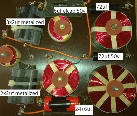

Prosilbym o pomoc w zidentyfikowaniu kondow.
Zaznaczam od razu iz nie chce bawic sie w tuning zwrotnicy tzn obliczenia, wymiane wszystkich kondow na MKT ,rekompensate ESR przez dodawanie rezystorow ,poprawiac dzwiek czy jakkolwiek ja zmieniac.
CELEM JEST TYLKO I WYLACZNIE WYMIENIANA STARYCH KONDOW NA NOWE ,MOZLIWIE NAJLEPSZE ,ZACHOWUJAC W PELNI PARAMETRY STARYCH ZWROTNIC
Cewki wszystkie sa powietrzne wiec ich nie tykam natomiast klopotliwe sa pewne kondensatory.
zwrotka ma kondesnatory elektorlityczne czarne "Elcap" 50v wartosci 6, 72 uf i te wymienie na ich nowy odpowiednik Alcap "electrolity na lelctrolity" - te same wartosci
niewiadomy typ to czerwony stosunkowo duzy w porownaniu do elektrolitu 72uf kond o wartosci 24uf, polaczony rownolegle z 6uf - co to za kondy? elektrolity ? foliowe? ... i jakimi je zastapic?
kolejne to czarne metalizowane kondy 4uf(rownolegle 2x2uf) i 6uf (3x2uf) ,nie sa male jak na swoje pojemnosci ,sugerujac sie napisem METALIZED 150v co to za typ? wydaja sie byc lepszymi kondami w stosunku do reszty czy ich wymiana na MKT bedzie odpowiednia?
Za wszelkie porady dziekuje , zwrotka jest od Celestion Ditton 66 z 76 roku. nie chce sugerowac sie jakimikolwiek modyfikacjami z innych forow chce po prostu wymienic stare na nowe bez upiekszania by nie popsuc idei ich stworzenia.

Nie zmieniać rodzaju kondensatorów - szczególnie elektrolitów przy kopułce średnich tonów,
tylko zastąpić nowymi ( najlepiej pomierzyć przed montażem ).
Można ewentualnie zastąpić te 3 x 2 uF dwoma czyli 2 x 3 uF np.
natomiast zamiast 2 x 2 uF dać pojedynczy np.

Tak to te z membrana bierna , niesamowite kolumny, mam 2 pary , jedne z kompletnie przerobiona zwrotnica z samymi mundorfami mcap i drugie zupelnie oryginalne - trudno w to uwierzyc ze oryginalne na kondach z lat 76 graja o niebo lepiej, A w tych poprzerobkach niby wszystko ok a magia dwiecznosci detali i aury brmzienia zniknela. stad chce porownac oryginaly z nowymi tymi samymi kondensatorami ale nowymi.

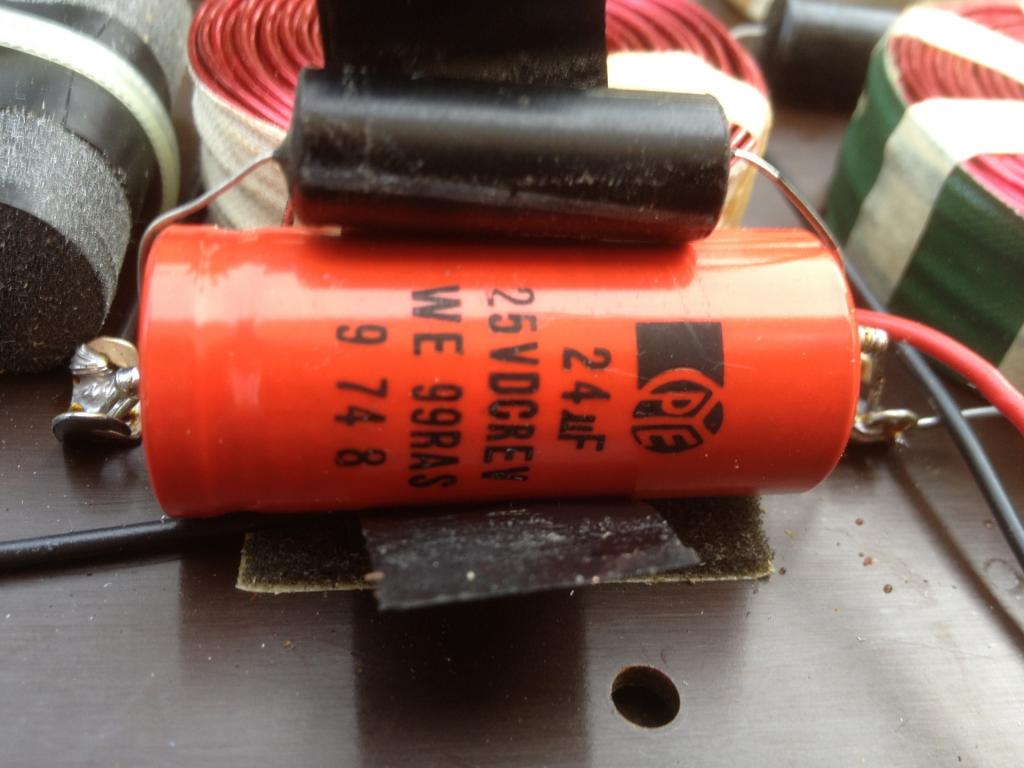

monacor mkpa30 / 39 to mowisz zamiast tych niby metalizowanych czarnych ?? .. a co z tym czerwonym+malym czarnm o lacznej wartosci 30uf - co to za kondy?
Sądząc po napięciu ( 25V ), bipolarny elektrolit ( może być pojedynczy 33 uF ), ale może składak ( plus MKT? ), bo nie widzę drugiego z pary ?. Widzę, że jesteś osłuchany z brzmieniem; do tego kolejną osobą, której po ulepszeniu miało być cud miód, a tu "nie gra". Moim zdaniem powrót do źródeł plus może jeszcze inne drobiazgi ( np. solid na tweeterze ) zagwarantują odsłuch na poprzednim, wysokim poziomie. Powinieneś nawet; sądząc po opisie barwy szukać kondensatorów MKT lub podobnych na jak najniższe napięcia; 63 albo 100 V i o jak najmniejszych gabarytach, szczególnie jeśli chodzi o długość ( po osi ) elementów. Powodzenia.
PS. a te Mundorfy to na jaki woltaż?
Roznice byly ogromne na korzysc tych niemodyfikowanych. Dzwiek mial aure ,wybrzmienie nagran akustycznych trwalo dluzej .ozdobniki w tle tworzyly obraz w glab i szerz. Natomiast kolumna z samymi mundorfami mcap 400v , wartosci kondensatorow te same plus pare rezystowow mundorf mresist supreme w celu rekompensaty esr, dzwiek plaski bez tych dlugich wybrzmien z magia, wszystko sie skrocilo splaszczylo . przycmilo ,Stracilo caly urok i duzo detali. Ponoc ten mid dome przez wyciek elektrolitow latwo moze uledz uszkodzeniu ,wiec szczerze mowiac nie wiem gdzie jest faktyczny problem.
Popodmieniam glosniki z jednej zwrotnicy do drugiej i zobacze czy to glosniki czy zwrotnice robia takie roznice. W kazdym razie bylem pod wrazeniem gdy pierwszy raz uslyszalem te modyfikowane ditton 66 ale po uslyszeniu 2giej pary tych oryginalnych "kopara" mi opadla granie na mistrzowskim poziomie za psie pieniadze ,naprawde ostatio odsluchiwane Tannoy precision 6.4 nie zrobily na mnie takiego wrazenia.

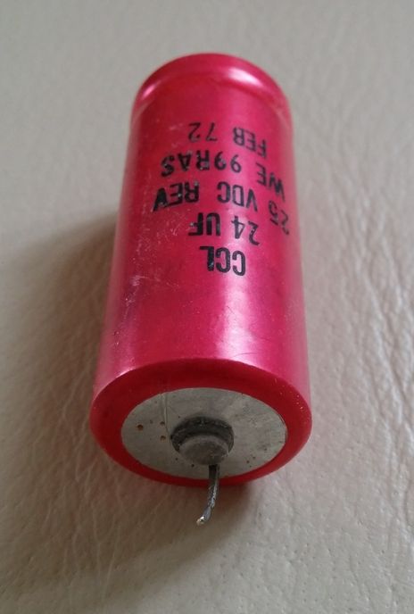

interesujace jest iz owy czerwony kond (24uf 25 VDC REV WE 99RAS z 72 roku) jest prawie 2x grubszy od 72uf elektrolitu od elcapa i jego “obudowa” jest aluminionwa? ,kolejna rzecz to iz jego lewa strona styku jest srebrna natomiast przeciwna cala czarna
tak wyglada ten kond.

Wciaz jednak chcialbym sie dowiedziec co to za kond ten czerwony oznakowany CCL 24uf 25VDC. przegladajac zdjecia tej zwrotnicy w kolumnach innych wlascicieli ten czerwony kond , czarne ELCAPY i metalizowane kondy zawsze wystepuja w takiej formie.
tzn , elektrolity o wartosciach 4,6 72uf sa zawsze ELCAP - te czarne tak jak u mnie na zdjeciu i sa one 50V LL (low leakedge /Low loss?),kolejne to Metalizowane zawsze w takim polaczeniu 3x2uf oraz 2x2uf i kolejne to te czerwone CCL 24uf ,gdyby byl to zwykly elektrolit to dlaczego nie jest on to z tej samej serri co reszta czarnych ELCAPow?
obecnie firma ALCAP produkuje ich zamienniki ale naprawde nie wiem czym zastapic w razie co ten czerwony KOND CCL - z jakis powodow jest tam wlasnie on a nie zaden inny.
Kiedyś w ofercie Visatona były tego rodzaju kondensatory , nazywało się to ELKO glatt .
Chodziło o rodzaj stosowanej folii i były znacząco większe i droższe od innych bipolarów.
