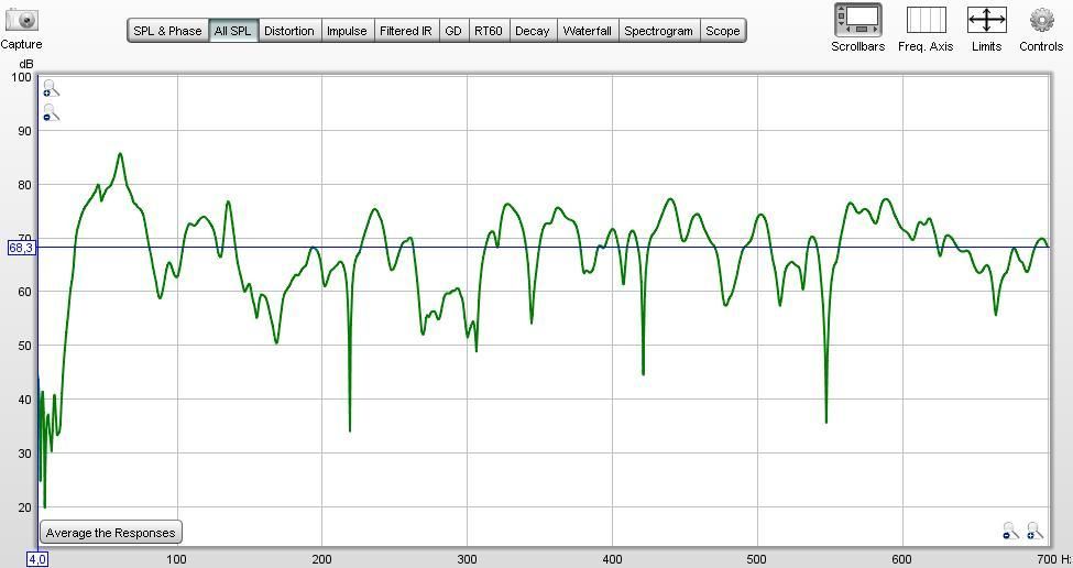

Ściągnąłem Room EQ, okazalo się ze moje kolumny mają paskudną charakterystykę pasma, uznajac 75dB za środek,
0Hz-80Hz brał subwoofer
-30Hz -9dB(sub. Zaczyna więc to zrozumiałe)
-60Hz +10dB tu może chodzić o akustyke
-Od 82Hz-100Hz -15dB :O
-175Hz też -15db
Zaznaczylem tylko wieksze odchyly, jak wyrównałem to za pomocą EQ w aimp'ie, choć brakuje troche dokladniejszego eq.uslyszalem spora poprawę.

1. Do pewnych pomiarów trzeba mieć odpowiedni mikrofon, inaczej nie wiesz, czy mierzysz pomieszczenie, czy mikrofon sam w sobie. Tu trochę informacji
2. Trudno pisać, że kolumny mają złą charakterystykę, bo mierzysz je razem z pomieszczeniem.
3. Z punktu widzenia akustyki najbardziej interesujące są parametry w czasie - wykresy typu waterfall, decay, RT60. Dopiero one dają "pełny" obraz zjawisk.
4. Equalizacja nie jest rozwiązaniem problemów, a stworzy ich jeszcze więcej.

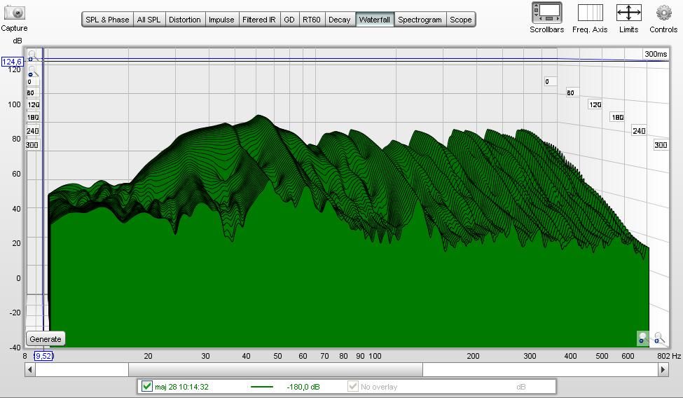

to są te wykresy

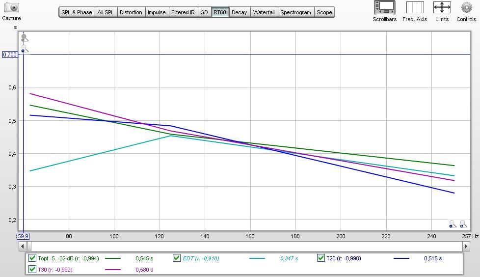

Trudno też coś powiedzieć o akustyce, bo wykresy, które wrzuciłeś są źle wyskalowane. Przykładowo waterfall pokazuje co się dzieje w czasie, ale dałeś tak krótki czas, że sygnał nie zdążył zaniknąć, więc wykres nic nie pokazał. RT60 pokazuje czasy zaniku, ale ma sens dla całości pasma, a nie małego wycinka. Podpatrz sobie wyskalowanie wykresów u mnie

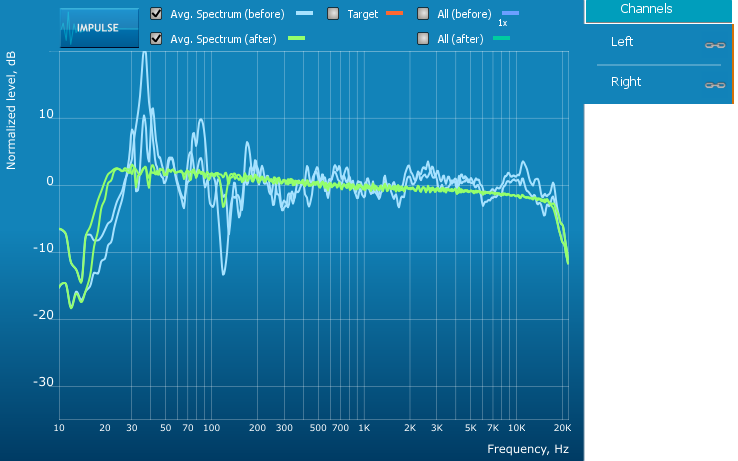

Z ciekawości dziś pobawiłem się Dirac Live Room Correction Suite w wersji trial. Może komuś się przyda opinia :)
Ogólnie oprogramowanie ciekawe, zmienia brzmienie i warte spróbowania, natomiast nie jest to rozwiązanie wszystkich problemów. Pomiary robiłem mikrofonem UMIK-1 z kalibracją.
Plusy:
- zdecydowanie uspokojenie systemu, dzwięk przestał być jazgotliwy i męczący, można poczuć jak dużo jest jeszcze do dobrania w akustyce i systemie. Nawet zdecydowanie głośne granie nie męczy, charakterystyka jest dobrze wyrównana
- zdecydowanie bliżej do efektu znikania kolumn, może nie w 100%, ale tu jest duża poprawa
- wokale się trochę cofnęły, jest lepsza separacja między instrumentami, ale bez cudów
- rezonanse basowe zostały stłumione
Minusy:
- przycięcie basu powoduje spadek dynamiki, na niektórych utworach (np. od Yello) dzwięk przestał być atrakcyjny, bo dół jest zbyt chudy
- podbicia basu znikają, ale dziury z oczywistych względów zostają, więc cudów nie ma
- program usilnie psuł mi panoramę stereofoniczną. Dwa razy robiłem kalibrację i dwa razy cały obraz przesuwał się w lewo. Można to skorygować później bawiąc się poziomem i opóźnieniem każdego kanału, ale ponieważ parametry są dwa, to trudno zgadnąć w jakich proporcjach je zmieniać razem. Może to kwestia ustawienia mikrofonu. No i zmienianie opóźnienia między kolumnami daje efekt taniego surroundu.
- kalibracja systemu jest długa i kłopotliwa - pomiar w 9 punktach, za każdym punktem zmienia się wysokość mikrofonu. Dużo łatwiej by było najpierw kilka punktów na jednej wysokości, potem kolejne na innej. Punkty są nad kanapą, więc ciężko mikrofon ustawić odpowiednio. Na którymś punkcie poziom wyszedł poza zakres i trzeba było od początku zaczynać całość ciszej.
- czasem wrażenie zmulenia dzwięku, niewielkiego ale zawsze gdzieś coś tam ucieka.
Ogólnie sprawdzić nie zaszkodzi, cena programu jest w okolicach pierwszych dobrych kabelków, a efekt może być dużo większy. Z drugiej strony słabego sprzętu i akustyki program nie przeskoczy, trochę poprawi, ale nie wszystko.
