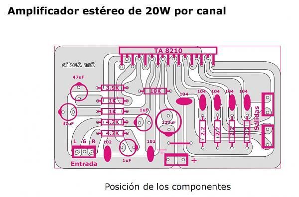

Bogdan strasznie niepraktyczna taka płyteczka i ma bardzo niski WAF.
Poza tym alps w takim "hajendzie"?
Podejrzewam, że większość wolałaby końcóweczkę, którą można sobie sterować czy dackiem czy jakąś drabinką ew. sterowaniem cyfrowym.
Poza tym taka otwarta płyteczka aż zachęca dzieci, żeby tam włożyły sobie paluszki albo nawet coś ostrego ;)
Fakt nie ma tam jakiegoś wysokiego napięcia ale prąd to prąd, a i urządzenia szkoda.

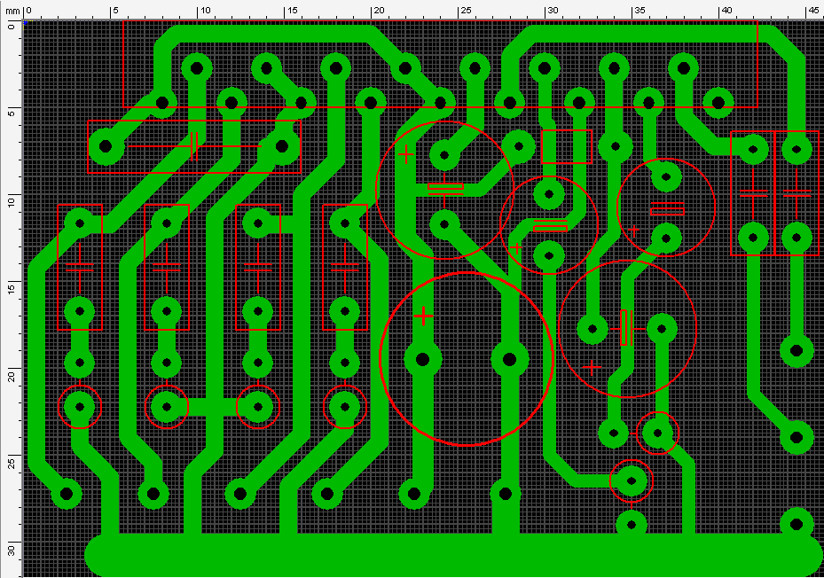

A co powiecie na tą:
Zaloguj się, aby zobaczyć treść (możliwe logowanie za pomocą ) Edytowane przez a_men
Widzę, że każdy wkleja co tam znajdzie :)
Nie rozumiem zenerki 3v3? Zwykle pracują jako szunt a tu co najwyżej zbije napięcie o 0,6V. Kondensator 220u odwrotnie. Co najważniejsze, masa po drodze do pinów wejściowych zbiera dosłownie wszystko co możliwe. W ogóle prowadzona "po najmniejszej linii oporu". Tak samo robiłem przy moich pierwszych płytkach :)
Rozumiem. Zener rzeczywiście dziwnie wlutowany, na pierwszy rzut oka wygladał na shunt właśnie:)
Właśnie zobaczyłem Twoja płytkę z uwzględnieniem rezystorów zmniejszających wzmocnienie i do elementów przewlekanych. Jestem na tak.

Dowcip polega na tym, że po dołożeniu dużych foliowców na wejście płytka robi się dwa razy większa.
płytka fajna, chociaż bardzo mi się spodobała ta którą znalazł Bogdan. Ja bym zrezygnował z tych dużych foliowców, wystarczyłoby miejsce na 10 uF Wimy lub "zacne" elektrolity. Kondensatory elektrolityczne w torze sygnału czy sprzężenia zwrotnego w układach zasilanych z pojedynczego napięcia pracują w "komfortowych" warunkach bo maja konkretną polaryzację napięciem stałym.
januss73 co "wisi" na nóżce 1, czy dobrze widzę że jest tam jakiś tranzystor? na nim jest zrobione MUTE?
Zaloguj się, aby zobaczyć treść (możliwe logowanie za pomocą ) Edytowane przez namor
W wietnamskim wątku kondensatory wejściowe mają wywalone na zewnątrz.Uważam,że warto zostawić miejsce na kondensatory foliowe i rezystory przewlekane.
Imho. Takie duże cebule korzystniej zrobić właśnie zwyczajnie na zewnątrz. masz wtedy połaczenie ekranowany przewód sygnałowy-złącze i możliwie krótka ścieżka na pcb. Wstawiając go na PCB jako alternatywę do zgrabnych elektrolitów wydłużamy ścieżki sygnałowe o dobre parę cm, a potem po zamontowaniu końcówki w obudowie może być różnie.
Dokładnie tak. Robiłem to tak jak w tym ruskim projekcie. W ogóle całość zrobiłem wg tego schematu :)

rzućcie okiem, czy ta płytka jest zła ? wydaje mi sie że całkiem ok
albo ta z linku , chyba wszystko z nią ok ?
czy ta jest zła ?
albo ta
