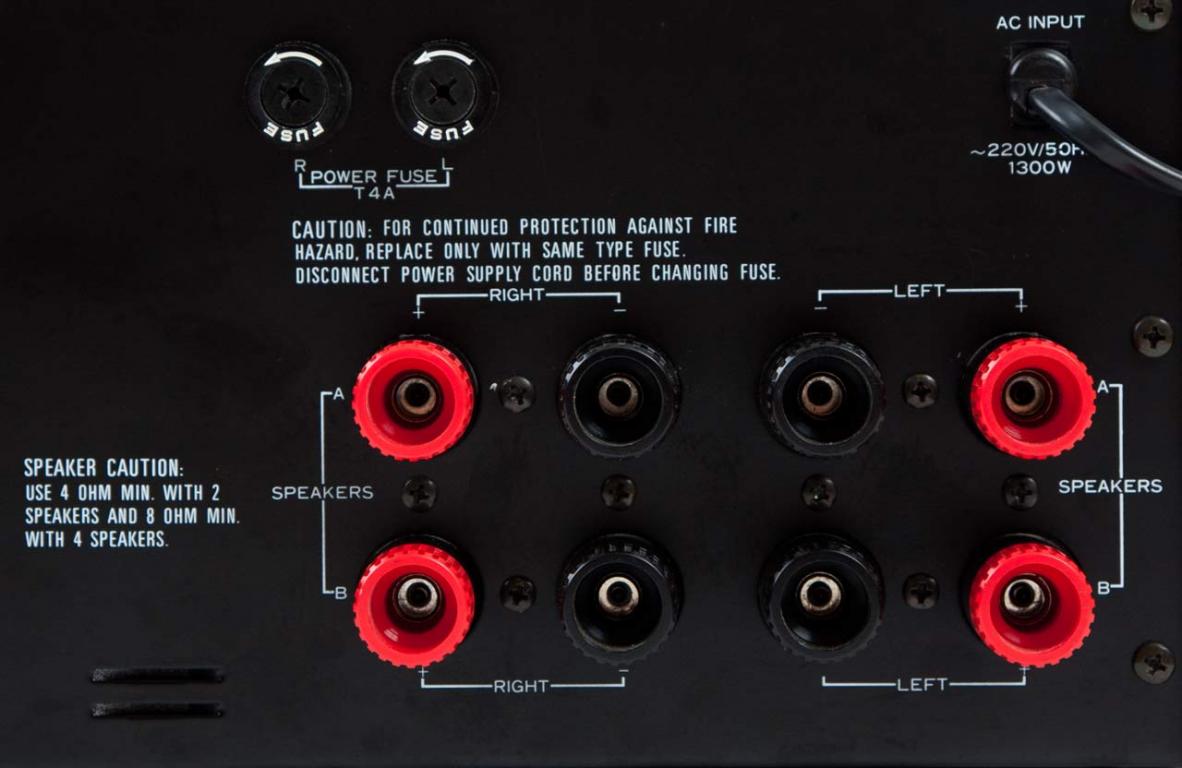

Witam. Ostatnio całkowicie spontanicznie kupiłem końcówkę mocy Sherwood AM-7040. Na temat tej końcówki w internecie ciężko coś znaleźć a tym bardziej o moim konkretnym modelu gdyż jest on nieco inny od tych jakie można było zobaczyć u nas w Polsce. Pierwsza różnica to terminale głośnikowe które u mnie są całkowicie zrobione z mosiądzu/metalu i pozłacane. Pobór prądu z sieci deklarowany na tylnej obudowie jest taki sam czyli 1300W. Problem zaczął się gdy odkryłem iż moja wersja według producenta jest stabilna do 8ohm a nie tak jak w nowszej/starszej wersji. Na froncie końcówka napędza Magnat MSP 300 który jest 4ohm kontrukcją. Teraz nie wiem tak na prawdę na czym stoje i czy mogę spokojnie używać tej końcówki w takiej konfiguracji. Po 2-3 godzinnym słuchaniu przy nie małej głośności Sherwood jest jedynie letni gdy przy takim słuchaniu na stabilnym do 4ohm aplitunerze Onkyo TX-NR905 można smażyć jajka. Nie chce upalić końcówki i tu kieruje moje pytania do osób które miały kontakt z tą konstrukcją i potrafią mi pomoc. Ostatnia ciekawostka to fakt że mój Sherwood waży 25,4KG a według producenta wersja z plastikowymi terminalami (czyli pewnie rocznikowo nowsza, lecz stablina w przeciwieństwie do mojej aż do 2ohm) waży jedynie 22,5KG.

Masz bardzo dobrą końcówkę mocy ! Niestety przeznaczoną do kolumn 8 Ohm - wtedy taki był standard.
Myślę że przy cichym i normalnym słuchaniu raczej nic się nie stanie. Jeżeli będziesz jednak chciał porządnie nagłośnić imprezę albo posłuchać koncertu rockowego prawie jak "live" - to możesz spalić bądź wzmacniacz bądź głośniki wysokotonowe w kolumnach.
