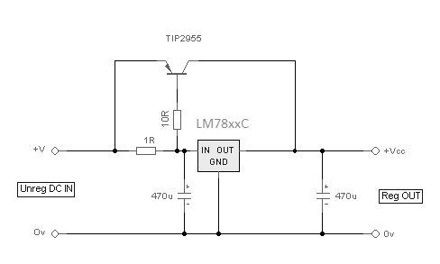

Jeśli masz akumulator 12V i podłączysz ładowarkę samochodową, to ok, jak chcesz uzyskać 5V (9V) z 12V, w 5 minut zrobisz zasilacz stabilizowany na 7805 (7809). 1A w wielu przypadkach wystarczy.
W przypadku, gdy potrzeba większego prądu- obrazek nr2:
