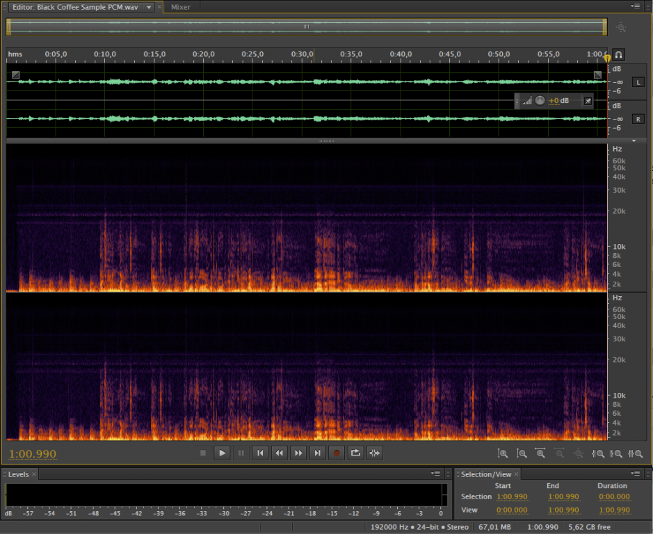

Także w kwestii częstotliwości próbkowania mam jasność, a dla potwierdzenia wrzucę spektrogram pliku 192/24 (do pobrania stąd:
Jak widać są śladowe dźwięki o częstotliwości 33kHz i pomijając ich słyszalność i ewentualny wpływ oznacza to, że do zapisu tego pliku potrzeba ok 70kHz.
