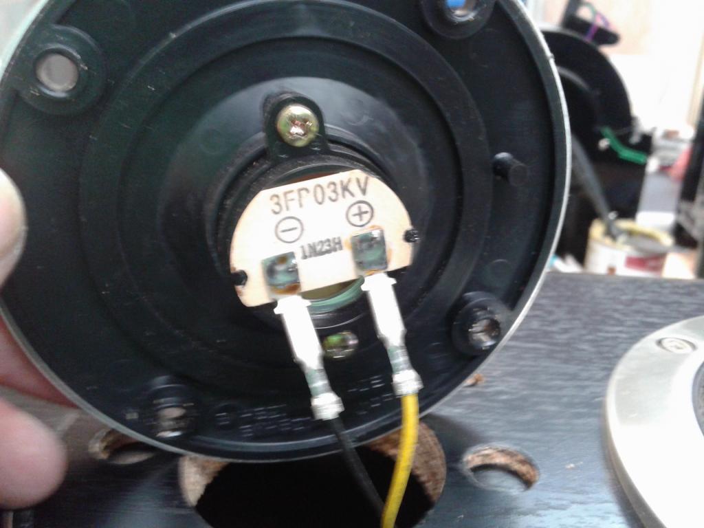

Wybacz, ale skan z papierów od Twoich kolumn mówi sam za siebie: tego nie warto naprawiać, to jakieś chore z założenia kolumny- tweeter tubowy, cięty wg producenta na 10kHz- choć nie wiadomo jak, bo jest łączony równolegle z midrange'm na tym samym filtrze (!!!)
Wyrzuć to badziewie lub sprzedaj jakiemuś jeleniowi, dorzuć 500zł i kup normalne kolumny.
Jak schemat się zgadza, to może być prawie każdy głośnik, najbezpieczniej z membraną stożkową papierową, bo pracuje już od 3-4 kHz i trudniej go uszkodzić. Szukaj np. tonsilsklep albo poweraudio - monacor.
Tak ,piezo.
Tak wygląda.
Wstaw coś takiego, byle z kondensatorkiem 0,5-1,5uF
