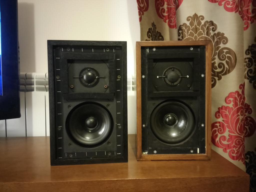

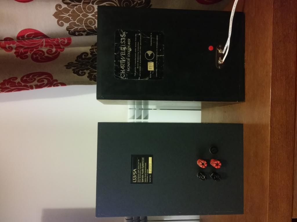

Dawno nie zagladalem na forum. Teraz znalazlem ten temat, wiec sie zapisuje do klubu z kolumienkami. Pierwsze to ls 3,5a firmy Chartwell z 1979 roku nalezace do mojej zony a drugie to ls 3,5a. Spendora z 1991 roku nalezace do mnie. Z zona sie nie dyskutuje wiec jak kazala sobie oddac te pierwsze to musialem sobie kupic drugie.
Fane sa. Maja u mnie dozywocie.
Dawno nie zagladalem na forum i teraz znalazlem ten temat. Wiec chce dolaczyc do klubu z moimi kolumienkami. Jedna para to Chartwell z prawdopodobnie 1979 roku a druga to spendor z 1991. Sa naprawde super i maja u mnie dozywocie.
Wzmacniacz to Rock firmy Wile ale mam jeszcze Baltlaba Epoca1v2. ( bardzo fajnie gra z tymi kolumienkami). Drewno miekkie sosna ale chce kiedys sprawdzic jakies twarde. A oto porownanie dwoch moich modeli.
Rock firmy Wile

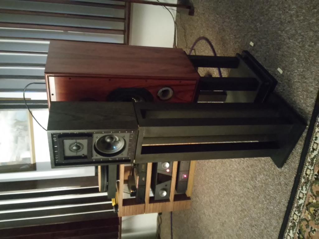

Jacku, dajesz coś między kolumnę a stand ?
Nic nie daję...
To wynika z tego, że te podstawki są przeze mnie strojone - osłuchane. Jest tak jak chcę, albo jak materiał pozwala:)
Gdybym cokolwiek dodał, zaburzyłbym całość.
Nic nie daję...
...wiem że to nie jest kwestia wiary ale nie wierzę że podstawienie cokolwiek pod kolumny ''nic nie da''
wiele standów juz przerobiłem, ciężkie i bardzo ciężkie, drewniane, za wysokie za niskie, lekkie itd
tak....standy potrafią zmienić brzmienie...mały przykład.....kolumny Harbetha p3 słuchałem na dedykowanych
podstawkach (skylan) .....następnie postawiłem je na bardzo ciężkie metalowe StandArt-8
zmiana podstawek niekorzystnie wpłynęła na te małe kolumny, na tyle że nie dało się tego słuchać
myślałem że dla kolumny a co ważne i brzmienia będzie lepiej jak całą powierzchnią nie przylega do standu
''gdybym cokolwiek dodał, zaburzyłbym całość''...jak możesz to napisz kilka zdań na ten temat
