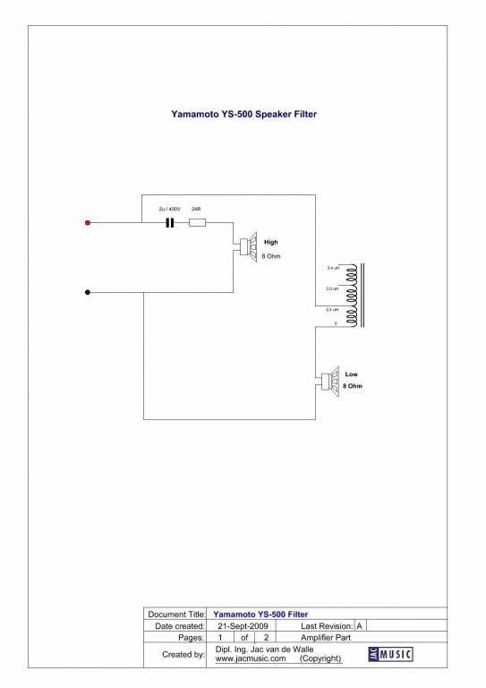

To jest schemat takich głośników.

Witam panowie ,widze że temayt sie rozkręca, głosniki które podałem mam w domu , zrobiłem bude która ma 145l 2x br srednica 80 mm i długośc 200mm ,a mianowicie na beyme dałem cewke 2,4mh drut 1,4 akurat taką miałem i kondensator 10uf ,tonsila zrobiłem z tej strony
Zaloguj się, aby zobaczyć treść (możliwe logowanie za pomocą ) i powiem wam że róznica z zestawem który dotychczas miałem a było to cos na bazie tego {
Zaloguj się, aby zobaczyć treść (możliwe logowanie za pomocą ) to wielka przepasć na niekozysc stxa}, poprostu przy muzie np.Hansa Zimmera Incepcion włosy stają dęba .nie oriętuje się jaki to podział ale mi się podoba, chyba ze coś jeszcze można zmodyfikowac albo porawić to narazie takie moje testy .pozdr
Gość cybant
Zrób pomiary , ale moim zdaniem masz gigantyczną dziurę od 1000 - 3000 Hz...
Beymę obciąleś przy ok. 1000 Hz a Tonsil nie gra poniżej 3000 zupełnie...ale jak ci się podoba to fajnie...

Tych dwóch głośników nie da się sensownie połączyć. Tonsila musisz dzielić przy 4kHz bo niżej nie wolno bo go zarżniesz a ta Beyma ma przy 4kHa już -10dB. Jedyny sensowny podział to bardzo szeroka przednia ścianka żeby nie korygować baffle step i zwrotnica jedynie na wysokotonowy. Ale nie liczyłbym na jakiś oszałamiający efekt. Do nagłośnienia tarasu na prywatki może być.
Poza tym Beyma ma przy 2kHz 10dB dziurę i w zasadzie powinno się ją dzielić poniżej 1kHz. Do tego głośnika potrzebujesz tubowej średnio-wysokotonówki.
Gość Father_PiO
15B100R to głośnik niskotonowy, do podziału <500 Hz, a że "niechcący" na osi głównej SPL sięga wyżej - to oczywiście zaleta. Ale nijak to nie oznacza, że ten głośnik umie i powinien grać środkiem pasma.
Konkluzja jest taka, że BR może być ( strojony na 30 Hz ), a co do elementów zwrotki, to tak jak pisze KrzysiekA - powinno się wywalić bez obaw część niskotonową, czyli te 2,4 mH i kondensator 10 uF. Jeśli jest taka zwrotnica dla tuby, jak z linku - trzeciego rzędu to nic się wydarzyć nie powinno; rezystor swoje robi. Powinno zagrać trochę lepiej, choć może nie o to tutaj głównie chodzi...
