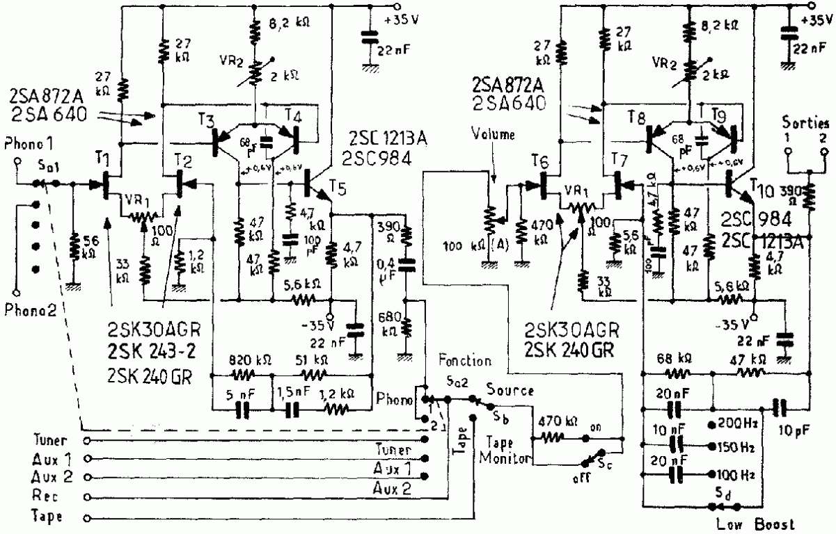

Napięcie zasilania u Kanedy jest niestety +/-35V. Ale może stąd m.in. bierze się brzmienie tego układu, Dodatkowym problemem w Kanedzie jest niestety brak DC serwo i dość archaiczne trudno dostępne tranzystory,
Dziwny ten przedwzmacniacz Kaneda – czy celowo jest tak uproszczony ?
Czasami celowo w niższych modelach stosuje się takie zabiegi. Dosyć często księgowy wymusza maksymalne obniżenie kosztów wytwarzania przy masowej produkcji, co często ma negatywny wpływ na jakość. Wprowadzenie 2 rezystorów w źródłach, źródło stałopradowe zamiast rezystora, no i ewentualnie przeciwsobny wtórnik na wyjściu – niewiele więcej elementów, mały koszt a parametry zdecydowanie lepsze. Nie ma potrzeby stosować tak wysokiego napięcia zasilania.
W zupełności wystarczy +/- 20V lub jeszcze trochę mniej.
Wielkość napięcia zasilania nie ma żadnego wpływu na brzmienie, o ile układ ma poprawnie ustawione punkty pracy.
DC servo nie ma w tym przypadku żadnego rozsądnego uzasadnienia i jest tutaj zupełnie niepotrzebne.
… Archaiczne, trudno dostępne tranzystory można z powodzeniem zastąpić współczesnymi tranzystorami unipolarnymi.
W stosunkowo prosty sposób można zdjąć ich charakterystyki i przeliczyć na nowo pierwszy stopień.
