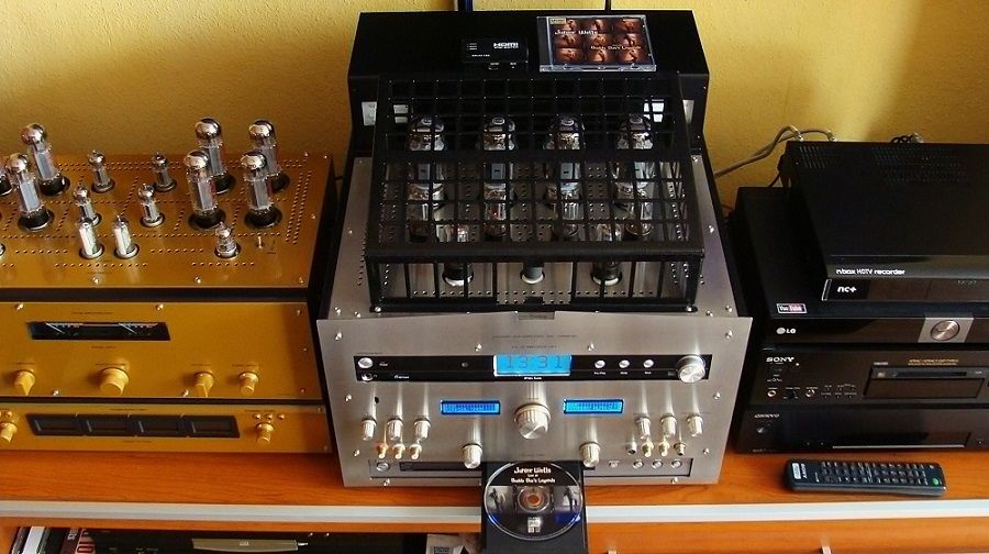

Lampy 6550 WE Sovtek zostały wymienione na KT120 Tung Sol, zasilacze mocy L - R jak spora wydajność prądowa wcześniej było przygotowane do tej zamiany.
