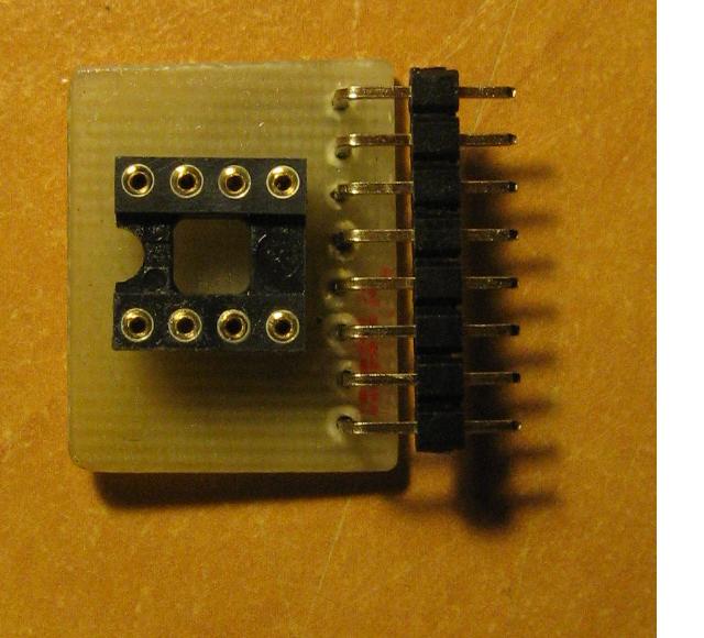

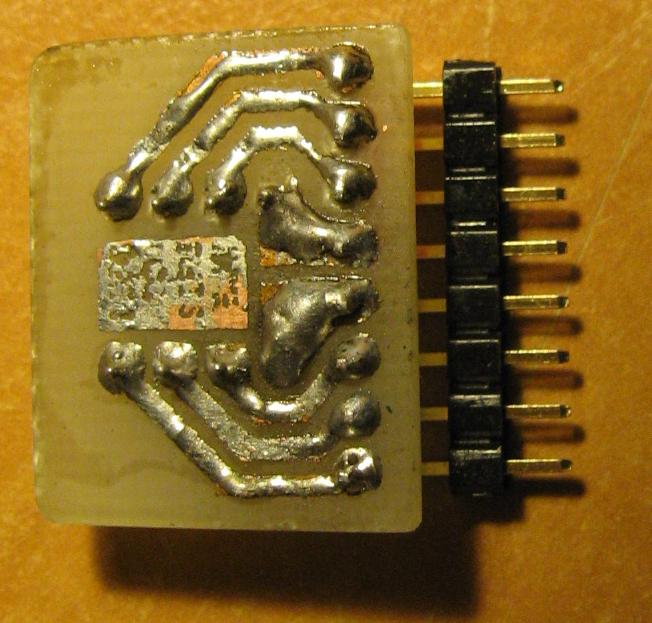

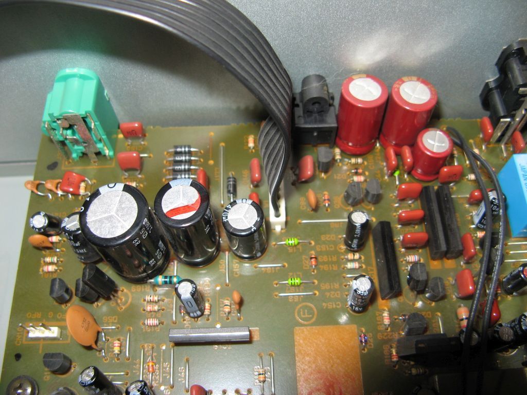

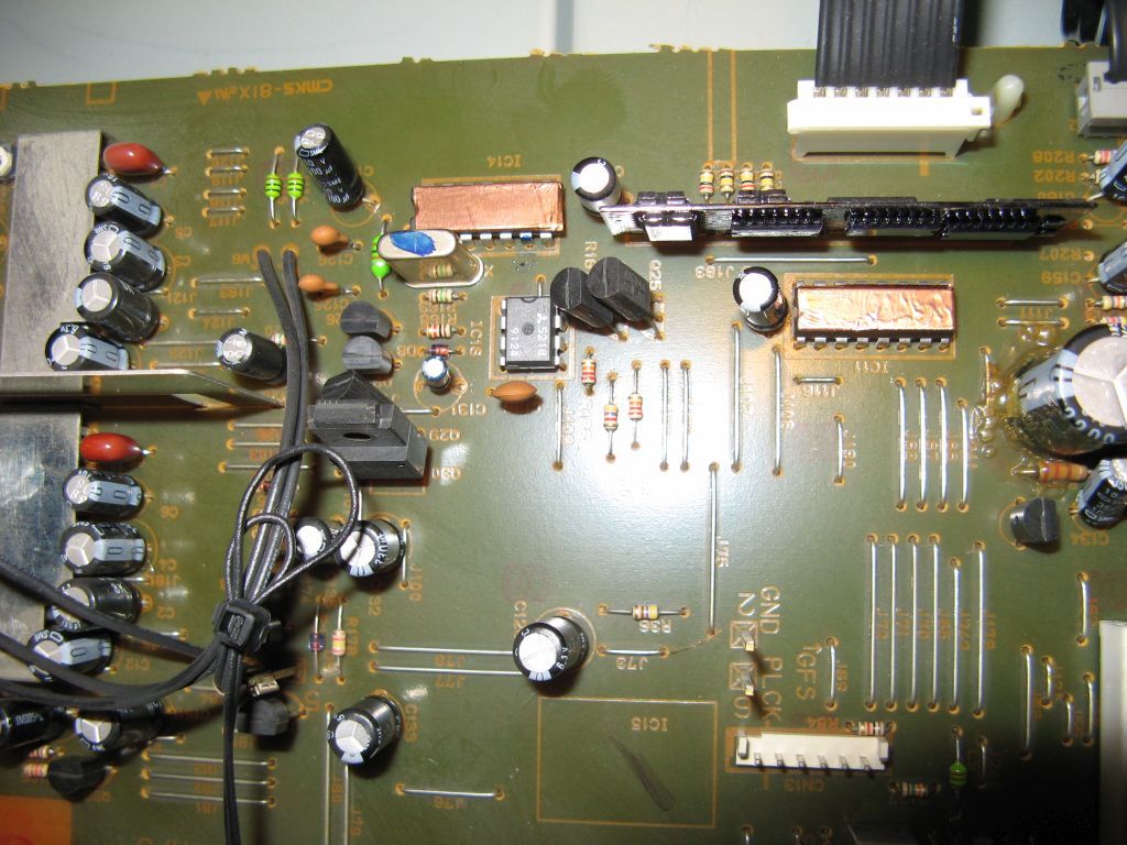

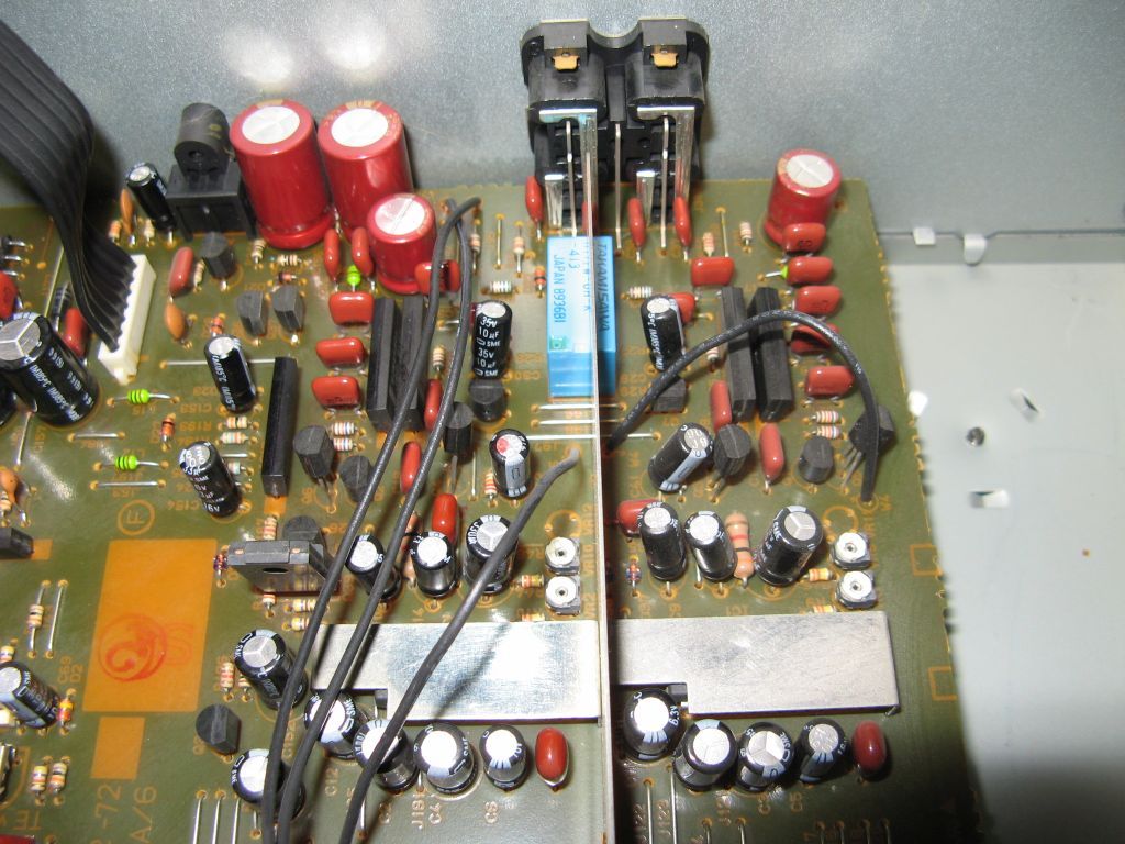

Ostatnio trochę bliżej się przyjrzałem jednemu z playerów mojej kolekcji Kenwoodowi DP-6020. Odtwarzacz ten w 1990 roku był reklamowany jako jeden z pierwszych posiadających 20 bitowe przetworniki i kosztował niemal 800 DM. Porównywałem jego brzmienie do niższego modelu 5010, w którym m.in.wymieniłem wszystkie kondensatory, OPA i poprawiłem zasilanie. Ogólnie w moim odczuciu grają podobnie. Zastanawiam się czy ewentualna wymiana wzmacniaczy operacyjnych wniosłaby coś nowego (na pewno zmieni się barwa, ale czy warto się za to brać?). Oryginalne OPA są w tym modelu na złączu SIP8 i potrzebne 4 adaptery. Nawet już wykonałem taki do przetestowania na DIP8 (foto). Czy ktoś z Kolegów zna tego Kenwooda i modyfikował go w jakiś sposób? Pomijając budowę stopnia audio na lampach i wstawienie precyzyjnego zegara, jakaś sensowna modyfikacja toru audio? Ten model jest wykonany dosyć solidnie: 2 x PCM1701P, filtr SM5818AP, w zasilaniu kondensatory Nippon SMI, Elna Cerafine w części audio. W załączeniu kilka fotek płyty i sekcji zasilania, toru audio i zasilania DAC

Mute nie ma co omijać bo tam jest porządny układ na przekaźniku. Zasilanie przetworników, filtra, zegara też jest przyzwoite, na stabilizatorach z elementów dyskretnych. Nie pamiętam jak tam wygląda zasilanie demodulatora, ale chyba też ma własne zasilanie.

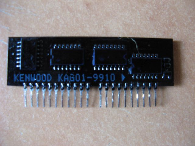

Warto zmienić filtr cyfrowy i ewentualnie usunąć moduł DPAC, ale nie każdemu ta ostatnia przeróbka przypadnie do gustu.

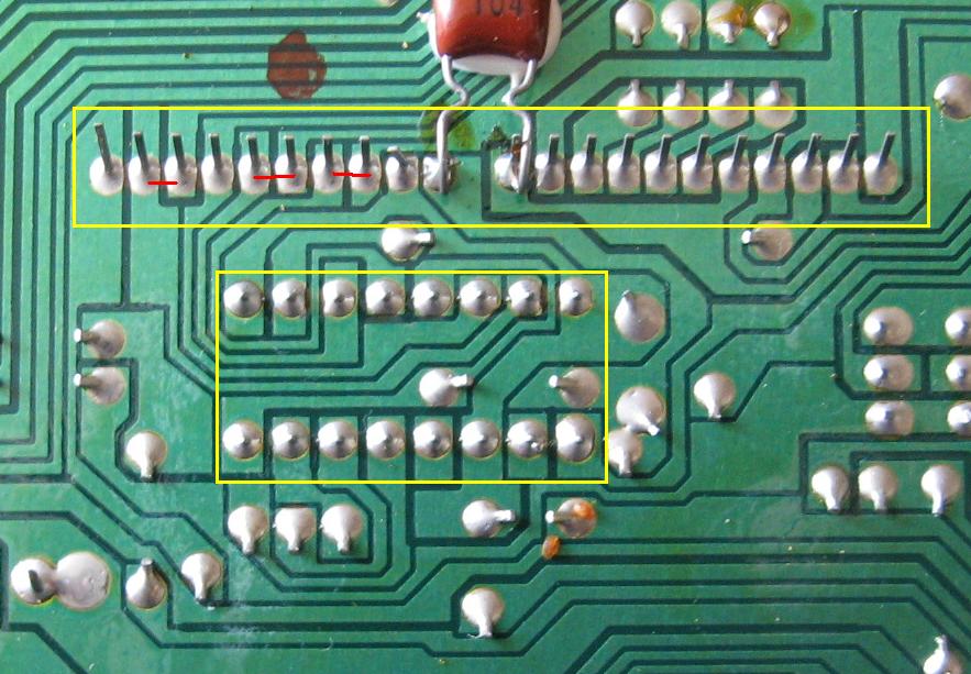

Przypomniałem sobie, że pisałeś o tym w temacie o filtrach cyfrowych. Czyli usuwając tą hybrydę mamy DACe 18bitowe identyczne z PCM1702? Modyfikacja polega wyłącznie na zmostkowaniu par pinów? Jak wspomniałem nie mam schematu ( mam od 7020, tam podobne rozwiązanie) więc dla pewności zaznaczyłem na fotce rejon tego układu. Co do filtra, czy np SM5813 ma wyprowadzenia nóżek zgodne z obecnym tam 5818? Ewentualnie jaki filtr bez adaptera można tam zastosować?
Od siebie mogę dodać,że miałem doczynienia z modelem 5020,konstrukcja zbliżona do 6020,ostatecznie go poddałem lampizacji,niestety grało to tak sobie,nie miał szans w porównaniu z denonem na pcm56 i stopniem lampowym na wyjśćiu .Poszedł na alle...
Czy identyczne z PCM1702 to raczej nie, ale to są przyzwoite 18 bitowce, dobrze zaimplementowane w tym odtwarzaczu. Modyfikacja tak jak piszesz, wylutowanie modułu i zmostkowanie pinów. SM5813 nie przychodzi pin w pin za SM5818, inny rozkłąd wyprowadzeń i obudowa, trzeba zbudować stoliczek lub lutować na pająka, ale moim zdaniem warto.
Niestety, po wylutowaniu DPAC i wstawieniu zworek w miejsce nóżek nr 2-3, 5-6 i 7-8 wg modu majki88 na wyjściu cyfrowy szum. Wygląda na to, ze filtr sm5818 nie pracuje poprawnie
Tak wyglądają wyprowadzenia z DPAC na filtr sm5813 w modelu DP-7020 z zaznaczoną modyfikacją.
Tak wygląda to w modelu DP-6020 (zaznaczony filtr sm5818 i DPAC)
Hybryda Kenwooda zamieniająca PCM1701 w DAC 20-bitowy.
