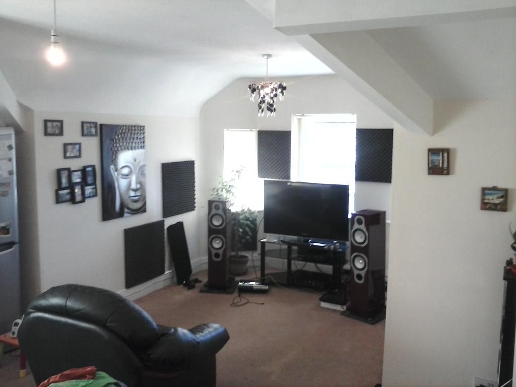

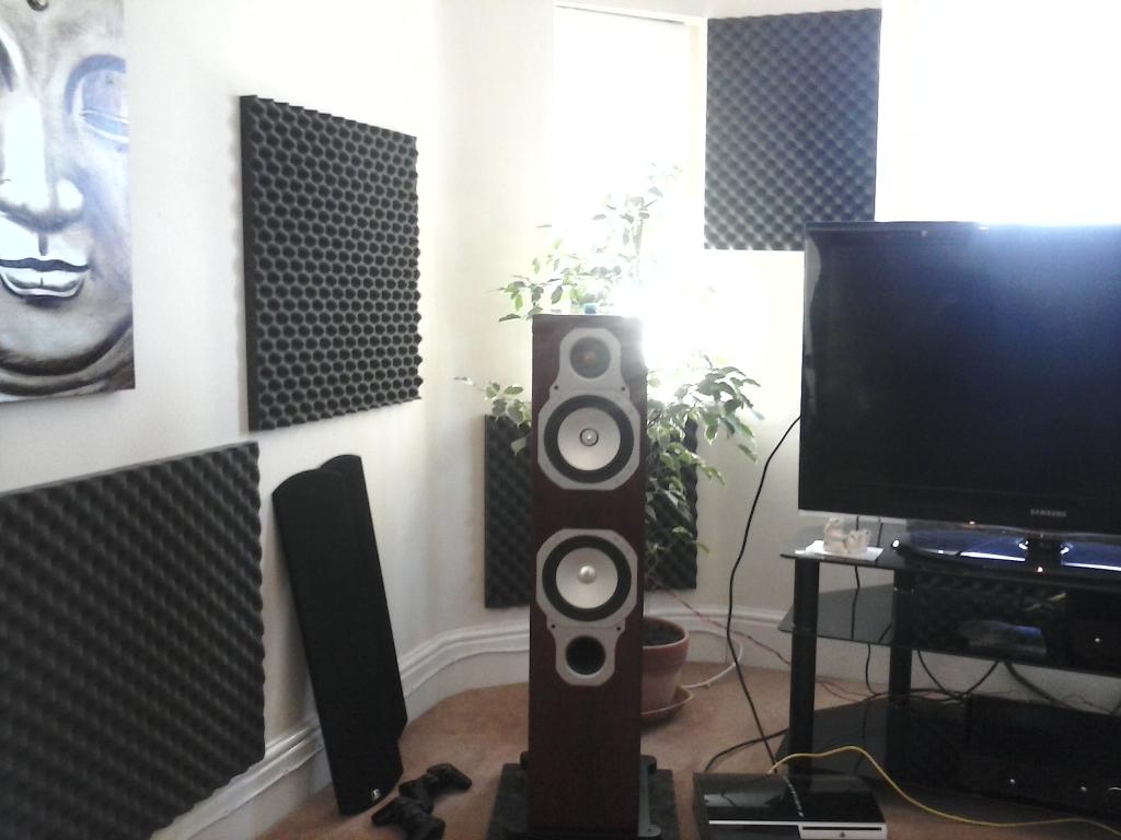

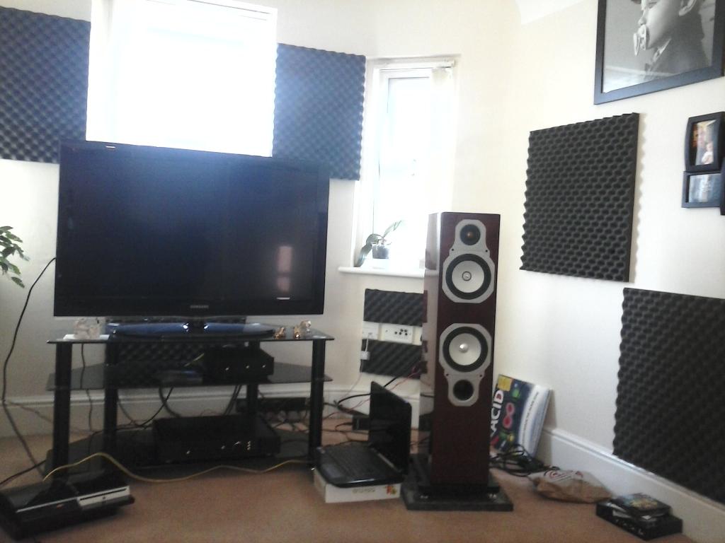

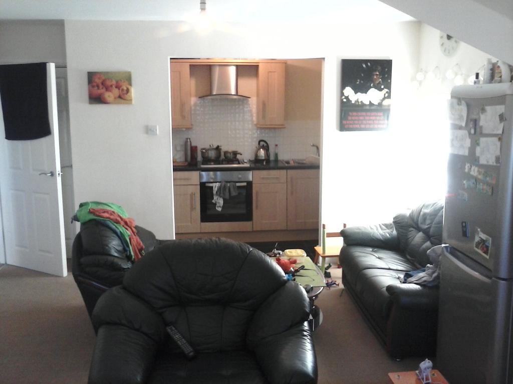

Prosze szanownych kolegow o rady jak niewielkim nakladem poprawic akustyke tego pomieszczenia zdjecia ponizej.Problemem jest dudniacy bas za glosnikami ,W calym pomieszczeniu basu nie brakuje ale sasiad puka do drzwi regularnie eheh,bas za glosnikami strasznie dudni i denerwuje sasiadow i mnie .Za glosnikiem postawilem kwiat i kilka gabek na sciane ale efek nie jest zadowalajacy.Gruba zaslona pewnie by pomogla ale zona sie nie zgadza bo to jedyne duze okno w salonie,myslalem tez o panelach absorbujacych lub bas trapach jednak moja wiedza o akustyce =0.Bardzo prosze o pomoc i z gory dziekuje.

Gratuluję żony. Skoro zrodziła się na powieszenie tylu gąbek to teraz je zdejmij i zrób podobną ilość pochłaniaczy na bazie PT80 lub innej gęstej wełny.
Przepis jak je zrobić:
To będzie najtańszy sposób.
a czy nie mozna zostawic tych gabek i postawic pochlaniacze za glosnikami ,a co z tymi gabkami to jakis mit i wyciaganie kasy,musza zostac bo po odklejeniu sciany do szpachlowania i malowania zona znosi wiele ale sa granice hehe
Tutaj masz wykres porównania pochłania gąbek i panela na bazie wełny:
Sama gąbka pochłania głównie wysokie tony, przez co jest jeszcze większa różnica pomiędzy długim czasem pogłosu basu, a resztą pasma. Nie wiem jak kształtu się u Ciebie czas pogłosu w miejscu odsłuchu i czy teraz nie masz przegłuszonych częstotliwości powyżej 10kHz, czy nie. Ani nie wiem co się dzieje z basem i średnicą. Najlepiej zrobić pomiar, wtedy wszystko będzie wiadomo. Jak nie masz możliwości pomiaru to zrób kilka pochłaniaczy na bazie wełny, wstaw i słuchaj co się zmienia.
Gdybyś miał prostą ścianę za kolumnami to najlepiej było by zrobić w rogach super chunk. A tak nie ma jak. W dodatku takie półkole skupia dźwięk co też wpływa negatywnie.
mieszkam w uk i na ebay .uk znalazlem gotowe panele absorbujace o grubosci 10 cm 120 wysokie i 60 cm szerokie tylko ze nie napisali czy to welna w srodku.Wstawie taki jeden za telewizor odsuniety od sciany , i 2 w rogach pokoju czy 3 takie panele to wystarczajaco. Jak pan mysli czy pokoj taki jak moj czyli salon z aneksem kuchennym da sie choc troche przygotowac akustycznie metoda prob i bledow.Jaki koszt jezeli zdecydowalbym sie na fachowa pomoc akustyka i czy salon w ogole da sie przygotowac akustycznie czy trzeba miec osobny pokoj tylko do odsluchow

Salon da się adaptować z powodzeniem.

3 panele - może usłyszysz ich wpływ, na pewno 6 lub 9 szt dadzą większy efekt.

Zacznij od rogów i przestrzeni za głośnikami. Wprawdzie pochłaniacze z wełny nie sprawdzają się najlepiej w samych rogach (bo to najlepiej miejsce dla rezonatorów), ale lepsze to niż nic. Jak będziesz miał więcej to możesz zająć się też pierwszymi odbiciami na bocznych ścianach.
Jak sprzedawca paneli nie podaje gęstości wełny to zapytaj ile waży jedna sztuka i przelicz potem na kg/m3 Wartości ponad 60 będą ok, bliżej 100 będzie bardzo OK.

zrobilem 6 takich paneli bez ram na razie,2 za glosnikami dwa na scianie za miejscem odsluchowym, i 2 w miejscu pierszych odbic znalezionymi przy pomocy lustra, .Jest poprawa i slusze ze to dziala jednak nie mam mozliwosci pomiarow.prosze pana o dalsze instukcje jak z pana doswiadczenia, bo tylko na tym moge polegac na ta chwile trzeba ustawic nastepne.Zamierzam zrobic ich wiecej i wreszczie uslyszec to co naprawde wychodzi z glosnika . Z tego malego eksperymetu widze ze chyba od przygotowania pomieszczenia powinnem zaczac a potem dopiero zakub sprzetu , mysle ze przy odrobinie pana pomocy z mojego zestawu mozna jeszcze wiele wyciagnac.Dzwiek z glosnika zaczyna brzmiec podobnie do zestawu sluchawkowego tak odbieram zmiany w dzwieku .Czy panele umieszczane w rogach to tzw bass trap w ksztalcie trojkatnych bryl?

Ten pokój jest trudny do adaptacji,ale możliwy-pogłos masz w nim i reprodukcję basu ze względu na jego wysokość i łyse ściany-o tych gąbkach nawet nie wspominam-bo nie wiem czy w ogóle dały coś w górnych rejestrach,i średnicy,-można panele zrobić na statywach(zero ingerencji w ściany) i pułapki basowe tzw Bass Trapy no ale jakie-- to po pomiarach.
Narzekasz na bas-a wełna z której robisz prowizorkę pochłania tylko górę i wyższą średnicę.To że się napracowałeś-daje efekt ,no przecie ma działać-ale czy działa?

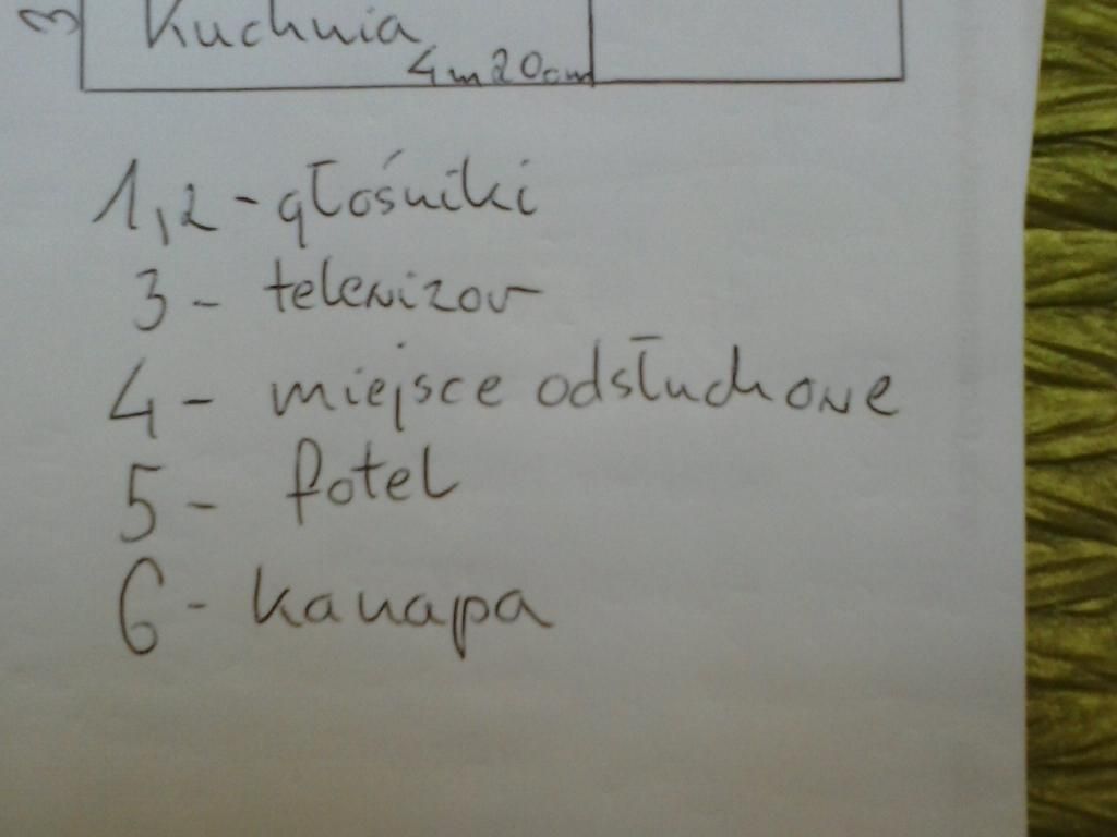

Zaloguj się, aby zobaczyć treść (możliwe logowanie za pomocą ) post-31405-0-08918400-1410090144_thumb.jpg przepraszam za recznie narysowany plan i jeszcze raz dziekuje za pomoc
Możesz zrobić pułapki basowe na bazie wełny i wstawić je w tylne rogi. Tylko w jednym jest kanapa i okno, a w drugim może być nie wiele miejsca pomiędzy rogiem, a futryną drzwi. Teoretycznie skoro nie wiele masz sprzętu na stoliku to może lepiej będzie wykonać jakąś większą zabudowę pod TV i właściwościami pochłaniającymi bas. Coś takiego zrobił Imacman tylko on wsadził tam rezonatory, a Ty jak nie masz możliwości wykonania pomiarów to zrób skrzynki o jak największej głębokości, około 30-40cm (lub więcej) i wypełnij wełną o małej gęstości. Chyba Azus sprzedawał około tydzień temu coś takiego. Niestety nie pamietam w którym temacie to widziałem. Spróbuj odszukać to zobaczysz mnie więcej o czym mowa.
