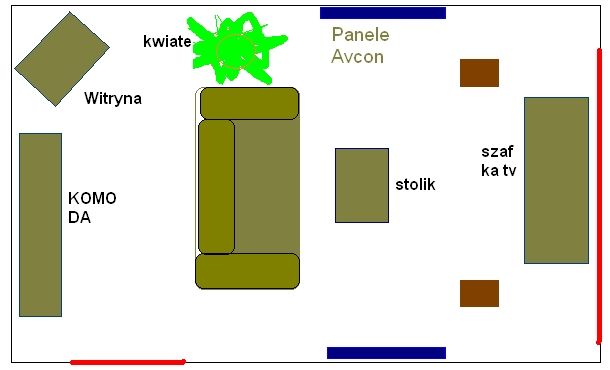

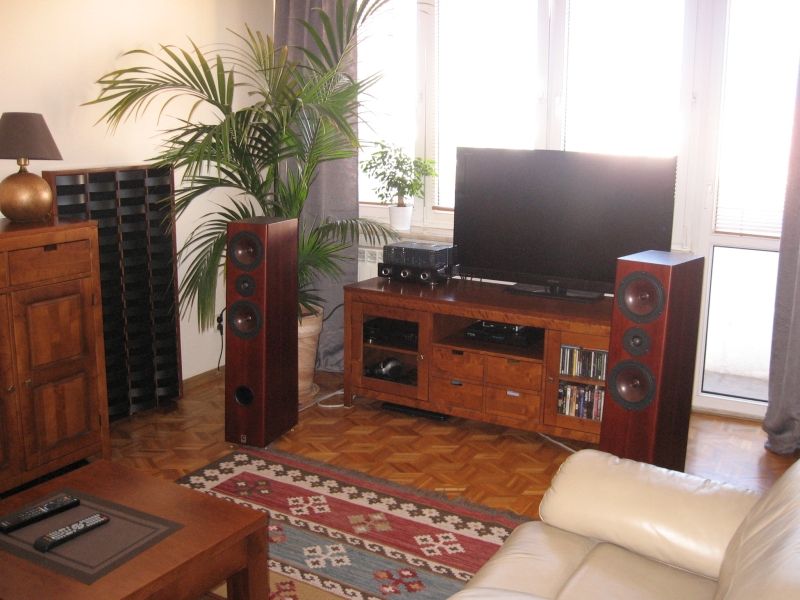

Witam, właśnie wczoraj dostałem baty za akustykę pokoju w którym słucham muzyki. Dlatego liczę na waszą pomoc w zaadaptowaniu pomieszczenia.
Pokój w kształcie prostokąta o wymiarach 4,6mx3,4m Kolumny Studio Hertz minas anor 2,5III, ustawione na dłuższej ścianie. Odległość ściany od frontu kolumny 90cm, do bocznych 120cm. Pomiędzy tylną ścianą a kolumnami stoją pochłaniacze avcon grand 6.
Kolumny ustawione jak poniżej z ta róznicą, że odległość między kolumnami to nie 250 a 210cm oraz większa odległość od tylnych ścian bo 90cm

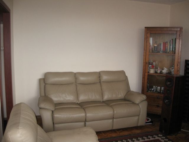

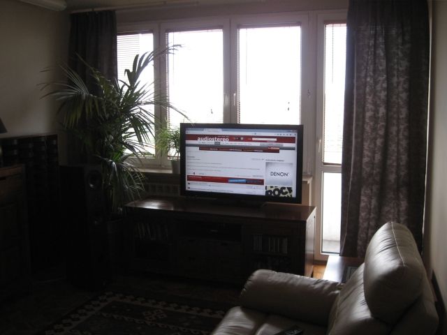

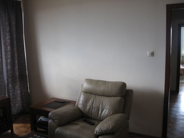

Plan i kilka zdjęć pokoju
post-3456-0-15053900-1411488626_thumb.jpgpost-3456-0-24249000-1411488644_thumb.jpgpost-3456-0-71534000-1411488670_thumb.jpgpost-3456-0-36822600-1411488689_thumb.jpgpost-3456-0-58560300-1411488707_thumb.jpg
Te ustroje avcon za kolumnami mogą tam zostać spełniają swoje zadanie czy lepiej przestawić w inne miejsce? Widać, że mam praktycznie gołe ściany nad kanapą i miejscem odsłuchowym czyli fotelem. Jak je zagospodarować? Wełna czy lepiej coś z tych ustroi
Hidden Content
Zastanawiam się, żeby dać na ścianę z kanapą i na czas odsłuchu na szafkę z tv dyfuzory Schroedera 2D a na scianę za fotelem może jakieś pochłaniacze z wełny. Co o tym myślicie?

Jak masz niski WAF to daj sobie spokój a ponad to trochę grosza na podstawową adaptację potrzeba chyba że sam sobie wystrugasz np dyfuzory 1D które są łatwiejsze do zrobienia i ja widzę u Ciebie ustawienie tylko na krótkiej ścianie tam gdzie kanapa , tv na góre na dole dyfuzory i po bokoch w miescach 1ych odbić plus panele z isovera pt 80 gr 10-15cm zabezbieczone klejem lub streczem

Choina, a masz w tym pomieszczeniu jakieś problemy z akustyką czy tak tworzysz sztuka dla sztuki? Elegancki pokoik, moim skromnym zdaniem nowiutki i dobrze dobrany sprzęt, to po prostu musi zagrać. Wrzuć na luz, siadaj sobie w foteliku i delektuj się muzyka, a zamiest topic kolejne tysiące w adaptacje nakup sobie płyt.

Jak masz niski WAF to daj sobie spokój ...
W takiej sytuacji rozwiązanie może być jedno - pozytywne dla poprawy akustyki, jak i estetyki wnętrza.
W tym pomieszczeniu nie masz ... obrazów ! :) W 10 centymetrowej ramie możesz pięknie ukryć ISOVER PT80
a zamaskować możesz transparentną tkaniną zadrukowaną dowolnym dziełem, według własnego gustu.
Firmy wykonujące takie usługi znajdziesz bez problemu. Tym sposobem "uspokoisz pomieszczenie" i dodasz
mu atrakcyjniejszego wyglądu. Po zamontowaniu 3 dużych obrazów zauważysz dużą poprawę - a doszlifować
mozesz jedynie przy pomocy pomiarów, na oko nic więcej nie zrobisz.

Druty głośnikowe masz chude Choina więc myślałem o wysunięciu kolumn za wejście w stronę okna ale jak Ci masy brakowało to nic z tego nie wyjdzie
Na Twoim miejscu zabrałbym zabawki i na próbę umówił się na odsłuch do kogoś z adaptacją akustyczną a potem bym wyniósł z pokoju ustroje i porównał jaka będzie różnica bo w tej chwili błądzisz we mgle ,niby chcesz coś zrobić ale ...drepczesz w miejscu
W obecnym ustawieniu i z tymi meblami nie widze sensu robić adaptacji ,możesz lekko wytłumić pomieszczenie jak masz pogłos
Wynieś tv do innego pokoju
zastaw parapet doniczkami z kwieciem
za głową słuchacza np wełnę z kratownicą
Avcony odsuń od ściany 10cm będą pracować jak grubsze panele
Nad komodą walnj obrazy bo na dyfuzory w tym miescu szkoda kasy
Nad kanapą jakiś rozpraszacz w postaci pułek
To jest dobre rozwiązanie,i do tego te kotary (akustyczne) co wczoraj ci foto wysłałem ,na miejsce zasłon na okno balkonowe,i powrót do ustawienia bazy właśnie na ścianie z oknem.
Po bokach wtedy masz miejsce na panele do pierwszych odbić,kanapa zostaje gdzie stoi,nad nią panele pochłaniająco rozpraszające i powinno być przyzwoicie.
Bo bazy nie zrobisz na ścianie z kanapą(drzwi przeszkadzają).
I w rogach przy kotarach (przy oknie balkonowym) tam gdzie baza będzie-4 szt Vari Bass (jeden na drugim),jak tyle byś chciał wydać i powinno być extra.Tak myślę-tylko te Varibasy lepiej wypożyczyć i posłuchać-bo może nic nie wniosą w twoim pokoju a koszt nawet po rabacie nie jest mały.
No zależy na ile możesz sobie pozwolić. :)To jest tylko moje zdanie a zrobisz w/g swojego gustu i odsłuchu.
Ok. to chyba dam sobie siana z adaptacją i wygłuszę tylko.
Do wygłuszenia ściany za fotelem dać 4x PT80 60x60 5cm, starczy? Na boki też wełna, czy lepiej po dwa dyfuzory 2D 60x60. Optycznie bardziej podchodzą mi te dyfuzory. One oprócz pochłaniania pełnią też funkcje rozpraszania?
No i jak ma to dużo dać, to i na ten sufit, może bym coś powiesił.

Dyfuzory praktycznie tylko rozpraszają i to jest ich zaleta bo jak zaczniesz pokój tylko tłumić to możesz przesadzić i zrobi sie martwa akustyka i najlepszya lokalizacja dla nich to miejsca pierwszych odbić po bokach kolumn i między nimi

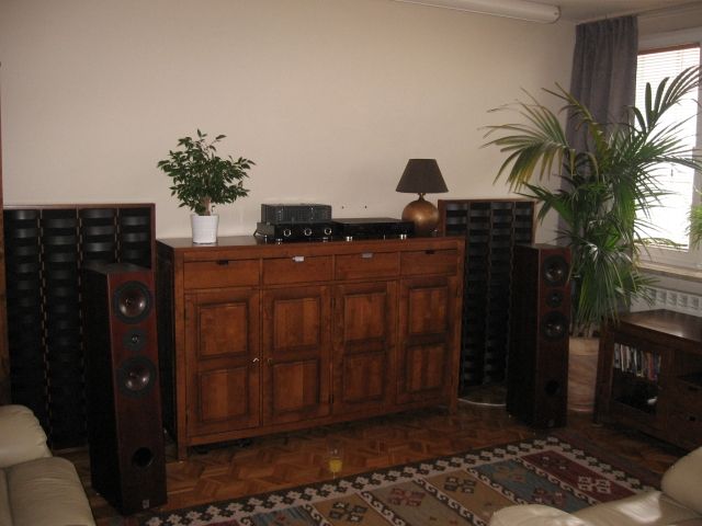

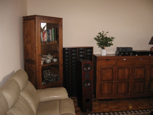

Kurcze mi też się tak podobało, tylko w dźwięku brakowało mięsa było sucho w porównaniu do tego jak jest teraz. No i rozstaw mniejszy bo ok 160cm a odsłuch z 3m
Czy możliwe, że po dodaniu większej ilości pochłaniaczy i pułapek basowych poprawiło by się pod tym względem.
Poprzednie ustawienie, na jednym zdjęciu jeszcze GS20 i komoda po prawej stronie

Ja myślę że dobre 30 cm te kolumny do ścian można dosunąć-bocznych i baza wyjdzie większa.
Od głośnika basowego do ściany bocznej,podłogi i tylnej żeby były 3 różne odległości.np 100cm,80cm i 50 cm.
Duża różnica między Roksanem i MA a obecnym systemem-na pewno inaczej ale czy sporo lepiej?

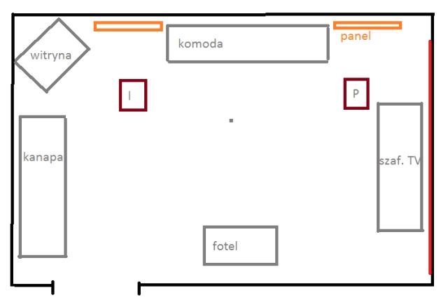

Kolumny już miałem ustawione na krótszej, ale na tej z oknami i balkonem. Stały 1,5m od okien i wszystko by było ok ale brakowało trochę masy, było za sucho. Jak podjeżdźałem z kolumnami bliżej okien robiło się dodatkowo płasko w dźwięku. Odsłuch miałem z kanapy pod ścianą po przeciwnej stronie. Lepiej to grało gdy przysunąłem się ze dwa metry bliżej kolumn. Ale przecież nie będę siedział jak idiota na krzesełku a za mną wygodna kanapa :)
Dla mnie lepiej. W poprzednim zestawie podobał mi się bas, był szybszy i mocniejszy, czuć ten power. Reszta jednak bez porównania słabiej do obecnego zestawu. Jak ktoś lubi mocno na dole i duzo na górze, to polecam GS20 i Roksana, dla mnie było za ostro..
No to lecimy :)
Zanim przestawiłem kolumny na ścianę z oknami, to jeszcze spróbowałem ustawienia na dłuższej ścianie, ale już bez komody między kolumnami.
Myslałe, ze tak będzie super bo juz z komodą niexle grały. Jednak nie dało się tego słuchać, basu było za dużo i często wpadał w buczenie, a nie daj boże jak płyta była nagrana ze zbyt duża ilością basu - tragedia. Bez pułapek basowy by się tu nie obeszło Ustawienie dla ludzi którzy lubią gęsto i ciężko grający system :). Nie wiem o co chodzi ale ta komoda chyba działała właśnie jako pułapka basowa, że wcześniej było basu tez sporo ale nie aż tyle. Opcja na dłuższej ścianie bez ustrojów pochłaniających bas odpada dla mnie.
Teraz jest tak tylko znowu inne wymiary.
Między kolumnami 210cm do bocznych 65cm do tylnej 140cm.
Hidden Content
Zrobiło się trochę pusto na ścianach przez co zwiększył się pogłos. Raczej te dwa ustroje nie wystarczą i trzeba będzie coś dołożyć. Jak zdecyduję się na takie ustawienie, to na początek zainwestuję w grubszy dywan, bo ten co jest to cienki chodniczek. Zasłony zostawię na razie te co są,może tego na zdjęciach nie widać ale na oknach mam jeszcze założone drewniane żaluzje. Następnie może jakieś rozpraszacze 2D na tylną ścianę i przed telewizor na czas odsłuchu? Bas trapy raczej nie potrzebne bo z mojego doświadczenia, w tym ustawieniu basu właśnie mało jest. Dlatego wyjechałem z kanapą na środek bo pod ścianą tylną miałem bardzo mało basu i ogólnie dźwięk taki wysuszony i daleko.
Niestety w tym ustawieniu fotel musiał wylecieć do innego pokoju. Jutro posłucham jak to zagra Bo wczoraj już nie zdążyłem a dziś jestem poza domem.

Myślę że to co zaprezentowales na ostatnim obrazku (musze Cię pochwalic za rysunek kwiatka, widze tu nie odkryty jeszcze talent plastyczny ;)) to najlepsze co w tym pomieszczeniu możesz osiągnąć. Doszlifuj teraz jeszcze na ucho detale i po robocie.
Hidden Content
Link to comment
Share on other sites
No kwiatek mi wyszedł elegancko :)
Mam nadzieje, że to ustawienie zapewni możliwość dalszej adaptacji, bo już mnie plecy bolą od dżwigania tych gratów :)
Na planie wstawiłem miejsca gdzie chcę wstawić rozpraszacze i pochłaniacze.
Czerwone-rozpraszacze 2D 2szt przód i 2szt tył 60x60
Żółte-pochłaniacze na bazie wełny mineralnej 4szt po dwie na stronę
Hidden Content
Za słuchaczem rozpraszacze słabo się sprawdzą bo jest mały kąt ja bym tu dał te avcony a tam gdzie teraz są niebieskie linie dyfuzory 2d a na okno szczelinowe 1d
Hidden Content
Hidden Content
Link to comment
Gdyby tak jeszcze eksmitować witrynkę, to byłaby to dobra podstawa do dopieszczania - pełna symetria.
A panele, takie własnej roboty, można wykończyć choćby tak ...
