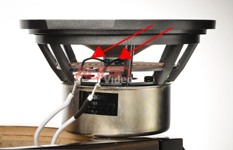

Sprawdź, czy przewód z zacisków głośnika do jego membrany nie jest za blisko membrany i podczas jej drgania nie obija o nią. Odsuń go, głośnik obróć i wkręć tak, by zwisał swobodnie. Miałem już taki przypadek- pomogło.

A czy sprawdziłeś TE przewody, czy podczas drgań nie obijają o membranę?
Co do luźnych elementów, to z zewnątrz mogą być trudne do zobaczenia, po wykręceniu głośnika należałoby obmacać wszystkie elementy, czy na przykład dolny resor nie odkleił się od membrany. Jeśli tak by się stało, membrana prowadzona niecentrycznie ocierać może cewką o obwód magnetyczny lub nieruchomy resor obijałby o drgającą membranę i popierdywał.
