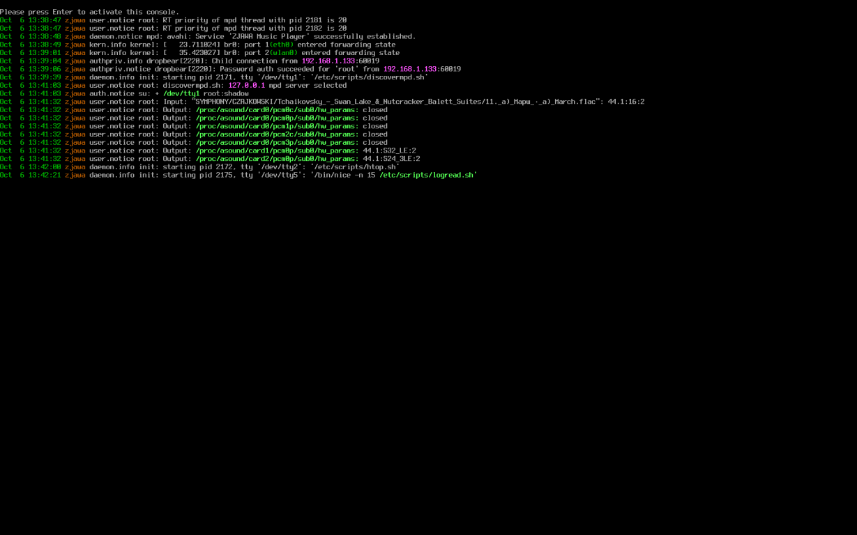

To ekran startowy:
Hidden Content
Wciskasz enter

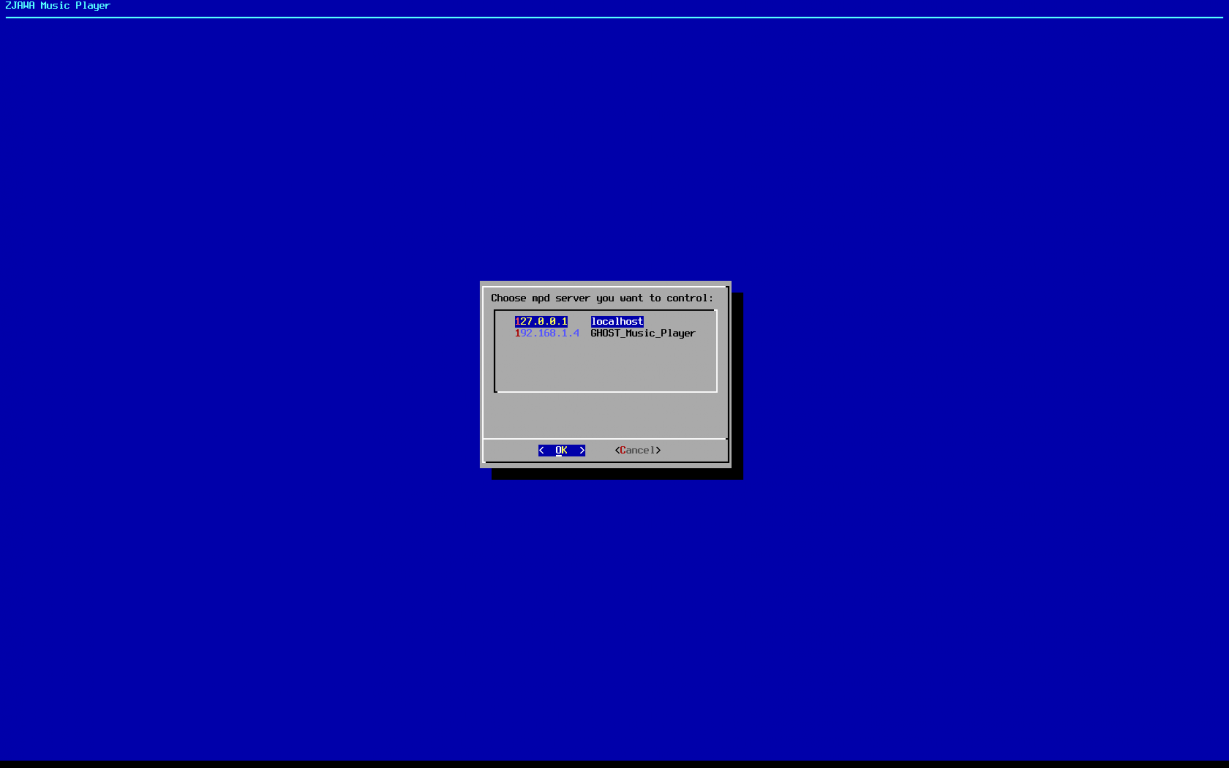

Jeśli nie ma innych mpd w sieci LAN to widzisz od razu coś takiego jak niżej,
jeśli natomiast jest to sobie wybierasz.

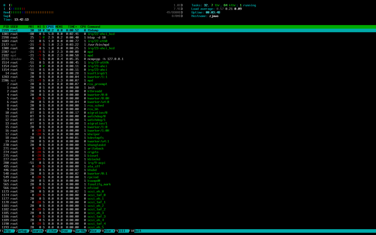

ALT+F2 i widać obciążenie

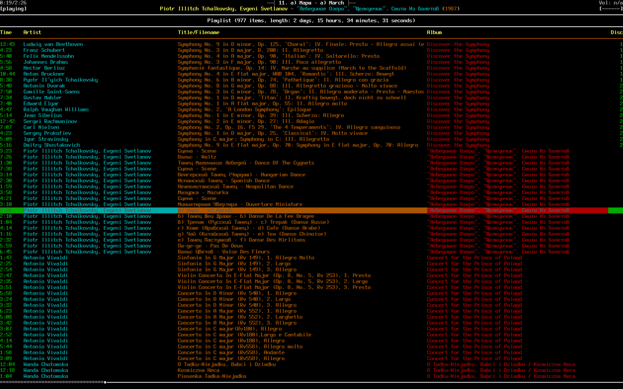

ALT+F5 i jest podgląd co słychać w systemie, .m.in. pokazuje co gra, jakie są parametry pliku i co wychodzi na wyjściu z kart muzycznych.
